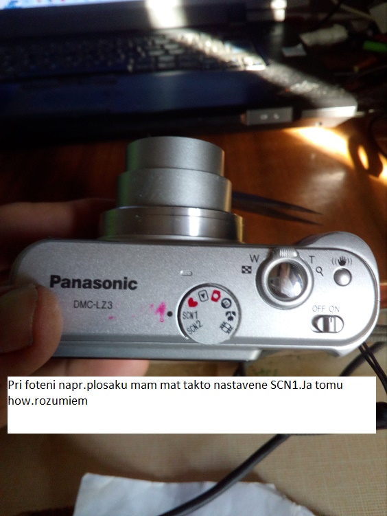

Zaky,bez teba by to nikdy nedokazal stiahnut!!!Dik este raz.Co ten samsung,pomoze niekto?Zaky ta volba koliesko na vrchu mam pri foteni co nastavit?Je tam SCN1,SCN2,atd.Teraz mam SCN1.Moj USB mini co pasuje aj do Nicon ma z lava doprava:jeden vecsi,potom medzera a na konci štyri male.Na obr.su PRIM hodinky ciselniky.

U Panasonicu je objektiv klidně venku, jen se ti objeví ikona připojení. K té volbě. SCN1 a 2 jsou nějaké presety. Klasický automat je pod jiným symbolem (možná ten črvený foťák) - stačí točit kolečkem a na displeji se ti ukáže, co to dělá.

Co znamenají symboly na kolečku, i to ostatní, najdeš v návodu, pro začátek a první pokusy ale vystačíš s červeným symbolem foťáku, to je plná automatika na běžné focení, nebo červeného srdíčka, to je předvolba pro úplné začátečníky. Kytička znamená makro, to je vhodné na snímky z několika málo cm. Ostatní najdeš v tom návodu, protože ten Lumix má funkcí a možností nastavení víc, než vystřídali všichni ministři našich vlád dohromady, a pořád jich zbude dost, které patrně nikdy nepoužiješ.

Neviem či to tu bolo spomenuté, ale na Panasonic Lumix treba mať kolečkom nastavený režim prehrávania (zelený trojuholník), aby fungoval prenos do PC. Samozrejme treba pripojiť foťák k PC káblom, a foťák zapnúť. Keď je vo foťáku karta, správa sa to ako čítačka kariet, teda mass storage. Teda rovnako ako by sa karta vybrala, dala do čítačky, a tá zapojila do PC. Staršie Lumixy (DMC-FX10 alebo LX2) mali iba USB 1.1, takže prenos bol pomalý. Pre niekoľko fotiek sa to dalo, ale keď treba stiahnuť desiatky až stovky fotiek, tak omnoho rýchlejšie je použiť čítačku na karty.

Takhle obecně to neplatí. Lumix je jméno pro celou řadu a třeba u toho mého je zcela jedno, kam kolečko nastavíš. Prostě se po připojení USB přepne a nakreslí ikonku připojení.

To asi až novšie. Ja mám 4 rôzne Lumixy, a tri z nich (všetky cca 6 MPix) musia byť nastavené na prehrávaní fotiek. Až DMC-TZ35 (16 MPix) už vie pri pripojení USB cez neho aj nabíjať batériu, a keď sa zapne a je pripojený USB kábel, tak sa aktivuje prenos dát. V menu sa dá nastaviť USB režim, či bude PictBridge alebo prepojenie na PC alebo či sa má vždy opýtať.
