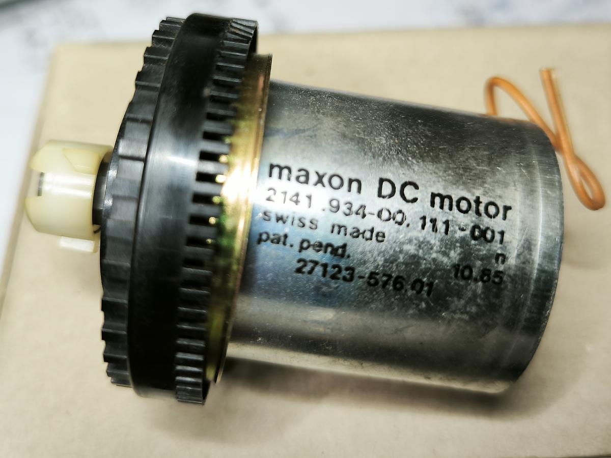

U TS945 jsem si všimnul, že mají snímání otáček navíjecího trnu.
Je tam regulace tahu páskovými brzdami od pásku, ale nápad pro zdejší konstruktéry, dalo by se to udělat i od otáček navíjecího trnu elektronicky do navíjecího motoru.
Rychlost pásku je daná, podle otáček navíjecího trnu se zjistí průměr natáčení a podle toho se upraví moment navíjecího trnu.
Prostě každej motor bude mít svůj jednočipák, kterej ho bude řídit Very Happy

To řízení tahu motoru podle periody impulsů snímaných na věnci navíjecího unašeče měl Grundig docela v oblibě (hojně to používal ve VHS přístrojích, původně cpal do motoru tím víc, čím déle trvala perioda; v "dvojkové řadě" ještě analogově řídil PWM střídu pro motory, u řady 300 už byla PWM řízená osmi bity - ty impulsy z optočlenů se také s výhodou využily pro výpočet tloušťky pásku, minimálního průměru návinu, rychlosti jeho nárůstu a následně výpočet reálného odehraného času - systém ATTS se to jmenovalo). Empiricky zjištěné plnění PWM pro potřebný moment bylo uložené v tabulce, adresu vybíral procesor podle té periody impulsů.
U vícerychlostních strojů byla ta tabulka pro každou rychlost jiná.
I když tah pásku nebyl v celém rozsahu návinu úplně konstantní, přesto změna tahu pásku od prázdné do plné cívky se zmenšila pod asi 8 % proti změně běžné při obvykle používané pevně nastavené třecí spojce.
Při převíjení to mělo nastavený limit otáček odvíjecího trnu, které systém nedovolil překročit, prostě navíjecímu motoru ubral.
Ten systém ATTS spolehlivě chodil s páskem v kaztách VHS, moc druhů ho nebylo, tak byla kazeta snadno identifikovatelná, jenže my jsme se pokusili napodobit ho pro kazeťák - vložit kazetu, otočit 16x unašečem, kterým to zrovna jde, a zase vrátit zpět, zapnout normální posuv na 4 s a pak zase vrátit pásek zpět. A ze zjištěných počtů impulsů z obou unašečů spočítat tloušťku pásku, průměr středovky jednotný 21 mm, takže počet závitů na přivíjecím trnu vyšel z poměru průměrů a jejich změny. Teprve pak byla mechanika připravená k provozu.
Na algoritmech měl velký podíl pan profesor Horský z Moravské Třebové. Nabili jsme si ale hubu s přesností, pořád bylo něco blbě, při převíjení procesor nestíhal, s externími čítači, které by si procesor vyčetl a pak snuloval, zase vznikla lokomotiva, vypálil jsem si Spectrum, s nímž jsem to zkoušel, pak jsem na to nějakou dobu neměl čas a do toho jsme s panem profesorem ztratili kontakt... už jsem se k tomu nevrátil, protože přišly vypalovačky CD.

Na měření tloušťky pásku je to moc nepřesný.
A stačilo by snímání na 1/2 otáčku, ale na obou unašečích, aby jsi věděl, co tam máš za cívky.

Samozřejmě, že ty snímače musí být na obou unašečích, však jsem psal "z obou unašečů". Je potřeba řídit momenty unašečů i při převíjení v obou směrech, a to jako navíjecího, tak protiproudem bržděného. A také uhlídat nějakou forsáž při rozběhu, případně rozběhovou smyčku dokompenzovat kyvným ramenem.
Ne, že by se to analogově nedalo zvládnout, ale ošéfovat průběhy řízení i jen pro dvě rychlosti posuvu a řekněme 3 různé vnitřní průměry a 5 vnějších pro různé cívky, to je lepší to vyhodnocovat programově - podle polohy kyvného ramene při spuštění vybrat příslušnou tabulku tahů.
Na druhou stranu taková Akai GX620 a výše řídila motory ve třech stupních, kyvné páky spínaly jen dva pérové svazky každá a podle zvolené rychlosti posuvu to celé dostalo napájení. A taky to nebylo nejspolehlivější: po 50 letech se musely ty kontakty přečistit, zvlášť, když to poslednách 15 let neběhalo. Ale přitom bylo to napájení motorů v unašečích poměrně měkké a nějak to využívalo samotné charakteristiky motorů. Nikdy jsem nepochopil, jak TOHLE může vůbec fungovat. Ale funguje to.
A pokud jde o vyhodnocení tloušťky pásku: jakékoli měření (ať už změny frekvence pulsů, nebo jejich délky) skončí na vůlích mezi unašečem a cívkou. Nakonec jsi rád, když na devadesáti minutách hrací doby odečteš, kolik celých minut asi tak zbývá do konce. Přesněji, než po minutě, to začíná být problém těch mechanických vůlí.
