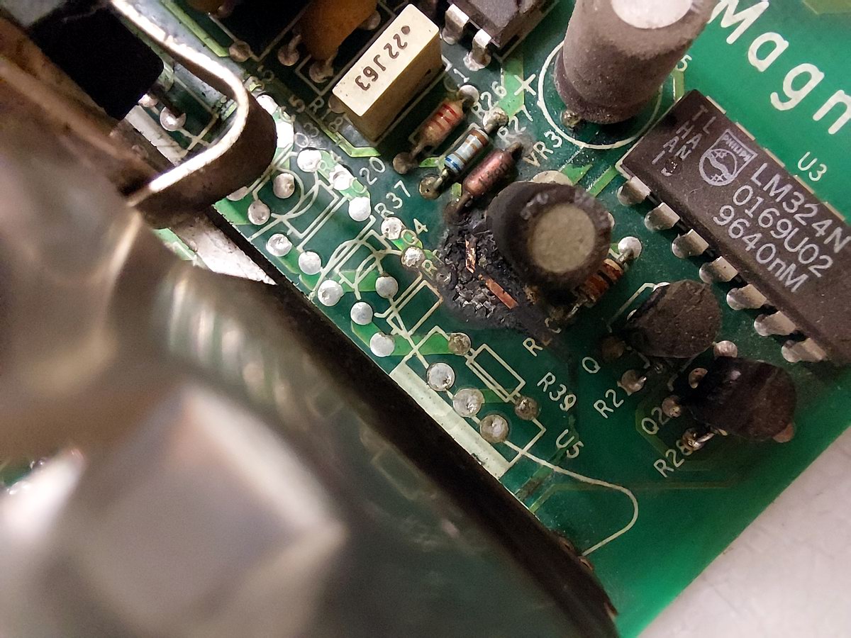

Zdravím,

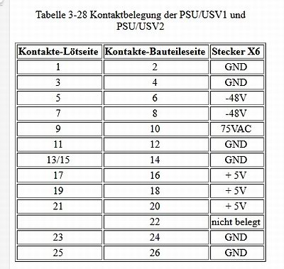

obracím se s prosbou o pomoc při opravě zdroje. Ústředna je provozována příležitostně při provozu klubového modelového modulového kolejiště k telefonickému doruzumívání mezi dopravnami s přístroji s pulzní volbou a není připojena k telefonní síti. Ve čtvrtek po zapnutí zasmrděla, následně vypnuto. Pak provedena vizuální kontola a zjištěno poškození DPS zdroje viz. foto. Poté jsem to samostatně v polorozebraném stavu už odpojeno od základní desky zkusil připojit k síti 220v, že změřím rychle jednotlivé výstupy abych zjistil zdali voltmetrem alespoň není nějaká část výstupu stále živá. Toto jsem jsem nestihl, jelikož ihned po připojení se spoj na DPS rozsvítil a rozžhavil - tak jsem to ihned vypnul. Následně jsem po netu hledal nějakou dokumentaci - něco bylo na Táně, pak jsem našel pozoruhodné stránky: https://telefonanleitungen.de/php/downloadbereich.php
je tam opravdu spousta dokumentace ke kdečemu, ale spíše jsem našel podrobné manuály ohledně konfigurace, žádné schéma HW, ale alespoň mám zapojení toho konektoru mezi zdrojem a zákl. deskou.

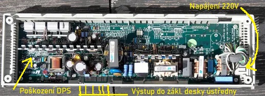

Potřeboval bych poradit a nasměrovat s odhalením závady, protože ta cestička skoro přepálená je jen důsledek nějaké jiné proražené součásky někde jinde a vzhlem ke složitosti toho zdroje to chce nějakou strategii. Přikádám foto celku pro představu.

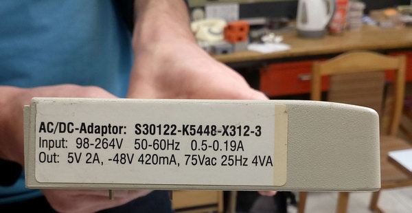

Pak mě napadlo, zkusit zbaslit zdoj nový 5V/2A to bych zvládl, -48V/0,4A to bych asi taky nějak dal, ale 75AC 25Hz to je výzva... Ono by to možná mohlo být i 50Hz - to je podle mne kvůli vyzvánění starých analogových telefonů (ty právě používáme) a ty některé zvonky by pak nemusely fungovat.

Takle foto je někde z webu, zapomněl jsem ten celek vyfotit, ale odpovídá to...

Jestli se dobře dívám tak zdroj běhá jen je na sekundáru někde zkrat, to by neměl být takový problém najít. Pokud se ti neozve nikdo zblízka tak bych na to zkusil kouknout, napiš mi na mail.

. . . ale detailní schémata nikde nejsou, nezbývá tedy nic jiného, než měřit, hledat zkraty
a nejlépe si tu desku alespoň trochu rozkreslit . . .
jinak tipuji závadu v měniči 75VAC 25Hz . . .
