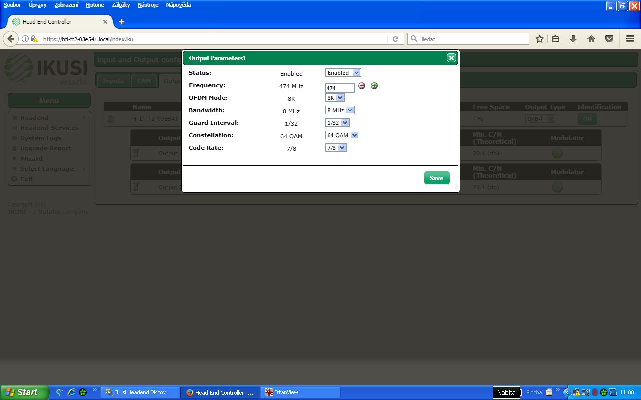

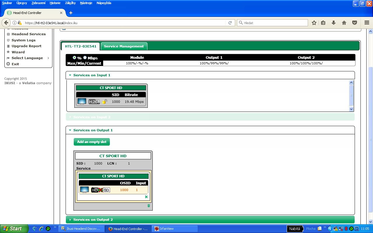

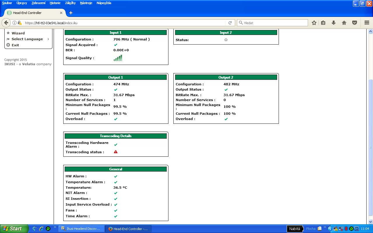

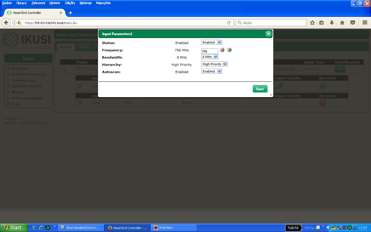

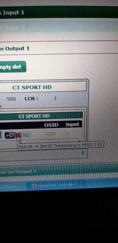

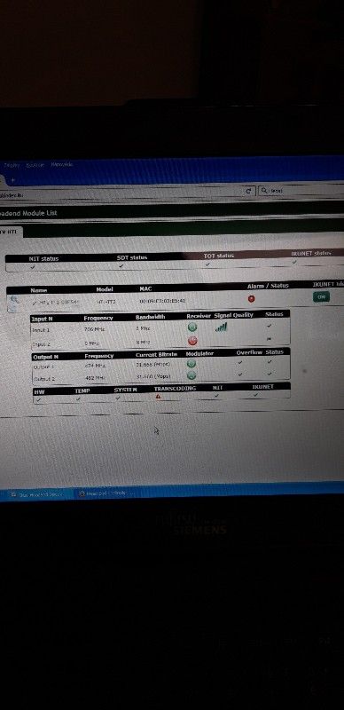

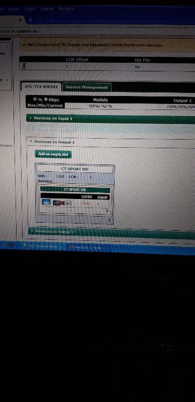

Ahoj, mám tu převodník Ikusi htl-tt2, tenhle převodník má převádět DVB-T signál z MPEGu 4 do MPEGu 2, nastavil jsem základní nastavení, jako je nalezení 1 testovacího DVB-T kanálu, ale převodník ne a ne dělat to co má, furt svítí červená dioda jako chyba, a ve statusu to ukazuje na chybu transkódování, nevěděl by někdo kde by mohla bejt chyba, v nastavení? Vím že je to takové dost obecné, ale tak byl bych rád kdyby mi někdo aspoň napsal jaký parametry mělo DVB-T v MPEGu 2 (QPSK), jestli není někde třeba jenom něco blbě nastavený.
Díky

Kde bereš DVB-T mux s h.264? Z kabelovky? Vidím tam, že tu chybu to hlásí u převodu HD-SD. Máš tam nastavený downscaling? Ty fotky jsou nečitelné. Mpeg2 by měl mít rozlišení 720*576.

DVB-T beru zatím z modulátoru HDMI na DVB-T, ted si chci ten převodník vyzkoušet, a když to bude fungovat tak jak má tak seženu ještě transmodulátor z DVB-S2 do DVB-T a budu to brát z něj. Downscaling nevím pořádně kde nastavit, je to takový že je tam hodně věcí nenápadně schovaných, udělám ještě nějaké fotky screenshotem aby to bylo líp čitelný.

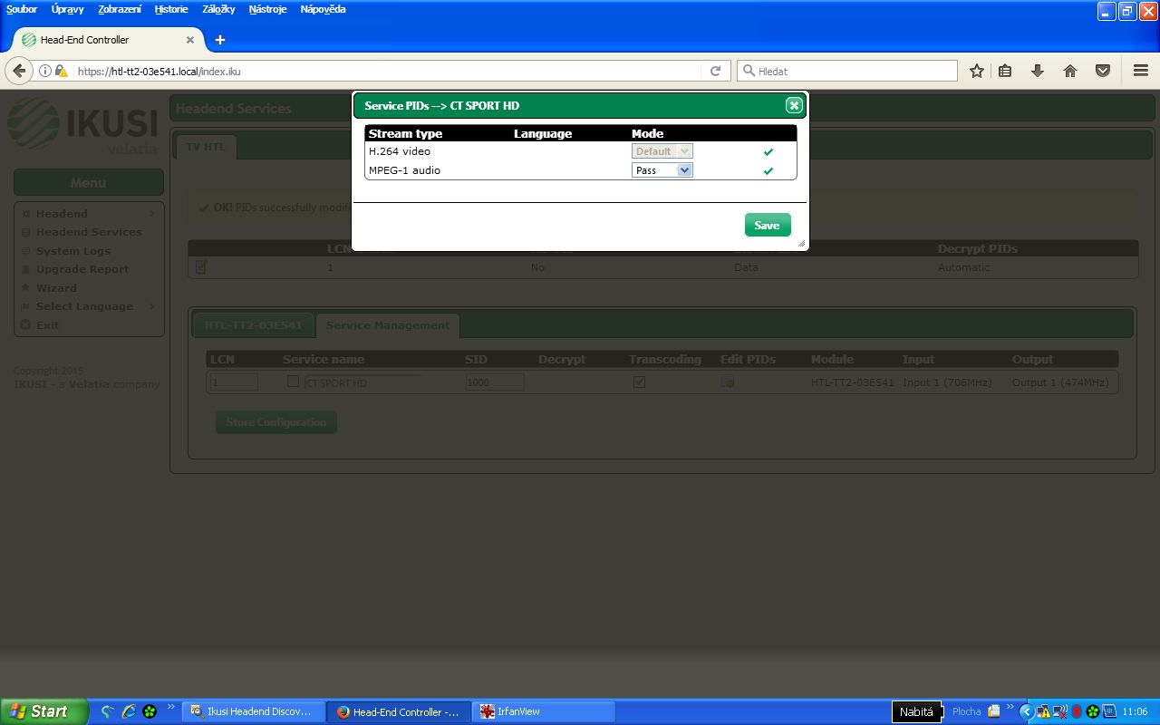

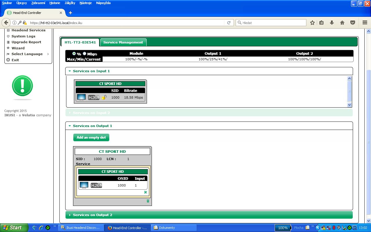

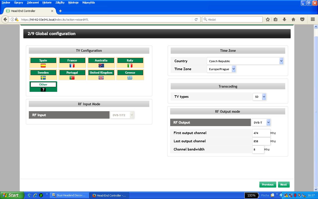

Tu jsou ještě nějaký lepší fotky-

Nastavení streamů máš asi OK, ale ještě tam někde musí být processing obrazu. Zkus pro začátek vyrobit to DVB-T h.264 v rozliení 720*576, jestli ti to bude transkódovat, tak je pak potřeba najít, kde se nastavuje downscaling obrazu, případně někde v manuálu, jestli ho vůbec umí. Mpeg2 musí být maximálně 720*576 (s příznakem 16:9), vyšší rozlišení není normované. Jinak 720i je asi chyba, normovaných je 720p50, 1080i50 a 1080p50.

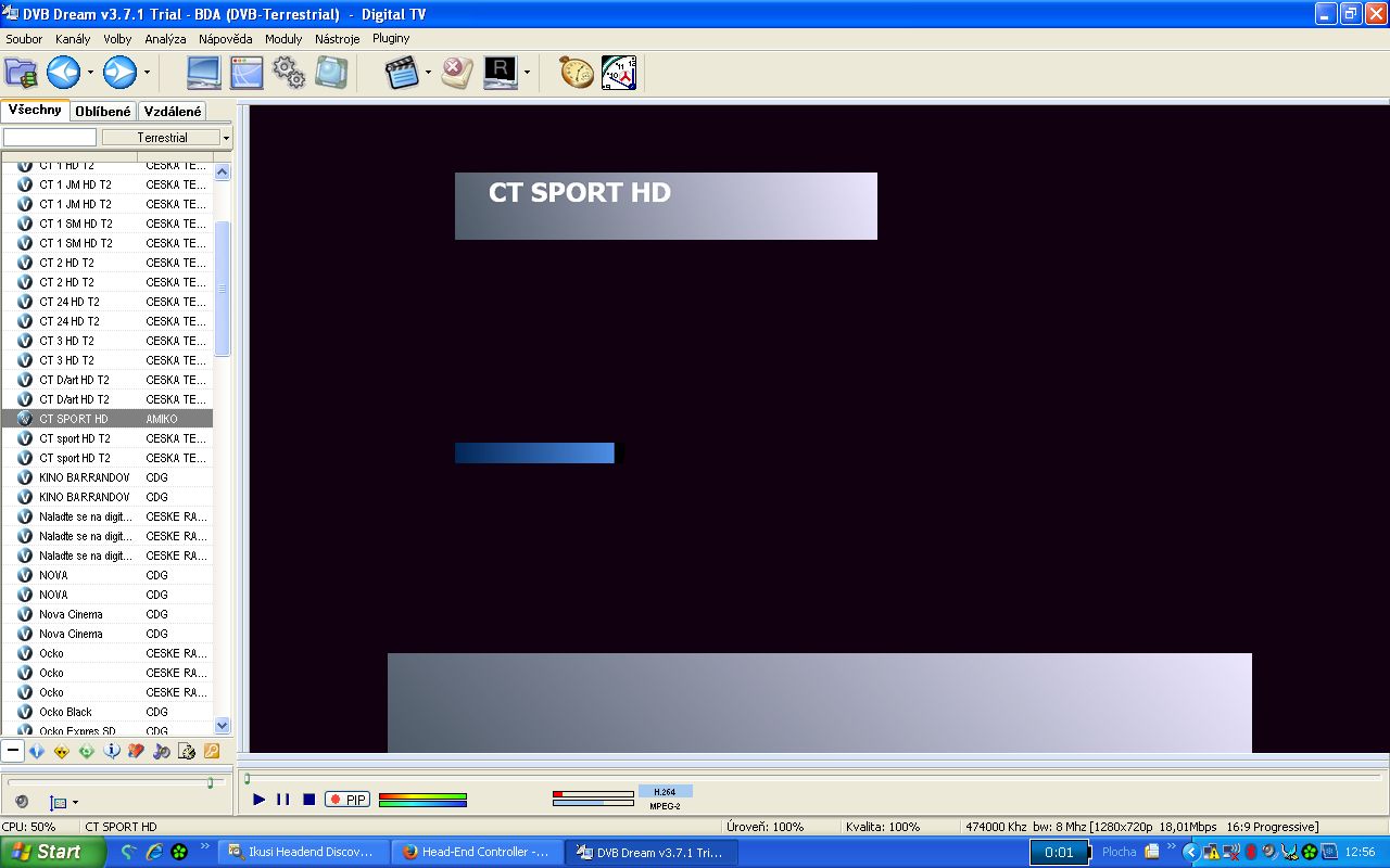

Tak jsem zkusil odškrtnout položku transcoding, a rozběhlo se to. Ale furt je problém to H264, protože sice počítač hlasí že to jede v MPEGu 2 ale starý telky a rekorderý to H264 nesežerou.
(k tomu obrázku s přehráváním tv, normálně to běží, jenom Windows odmítá udělat screen toho videa, vždycky to udělá černý)

Transcoding samozřejmě musí být zaplý, jinak to jen "přebalí" vstupní stream. Zkus dát jako vstupní signál 1080i50.
To, že Windows udělá jen černou obraziovku je dané tím, že to h.264 běží akcelerovaně v overlay okně. Jiné softy to umí. Ale to samozřejmě není problém.

Jinak tady je ke stažení dokumentace: https://www.ikusi.tv/en/products/htl-trx
Transcoding uvádějí jen u typu HTL-TT2, kde v parametrech je možnost transkódování 1080i mpeg4 do 720*576/50i mpeg2. O 720p50 nic nepíšou, takže to taky nemusí umět.

Přenastavil jsem ten výstup na set top boxu na těch 1080i 50Hz, a zapnul jsem to transkodování, a po zapnutí toho transcodingu je to zas stejný jak na začátku, hlásí to chybu transkodování a nehraje to.
