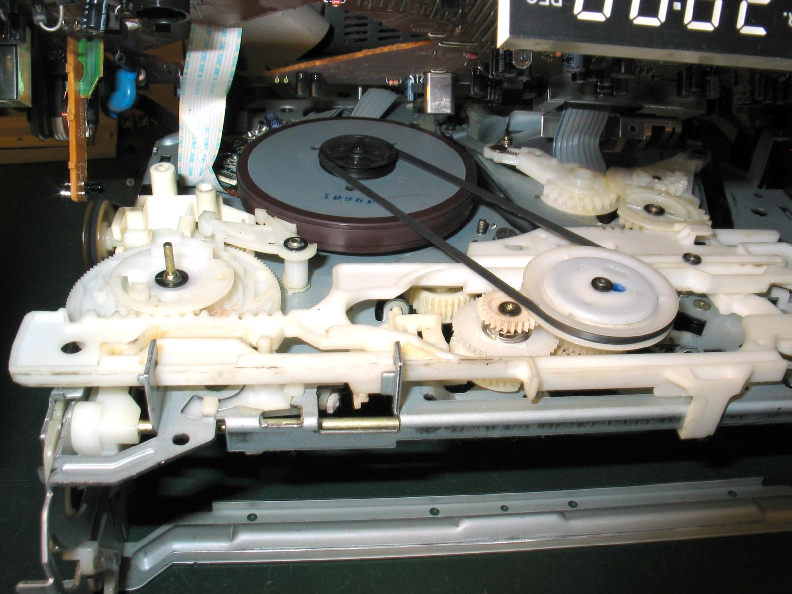

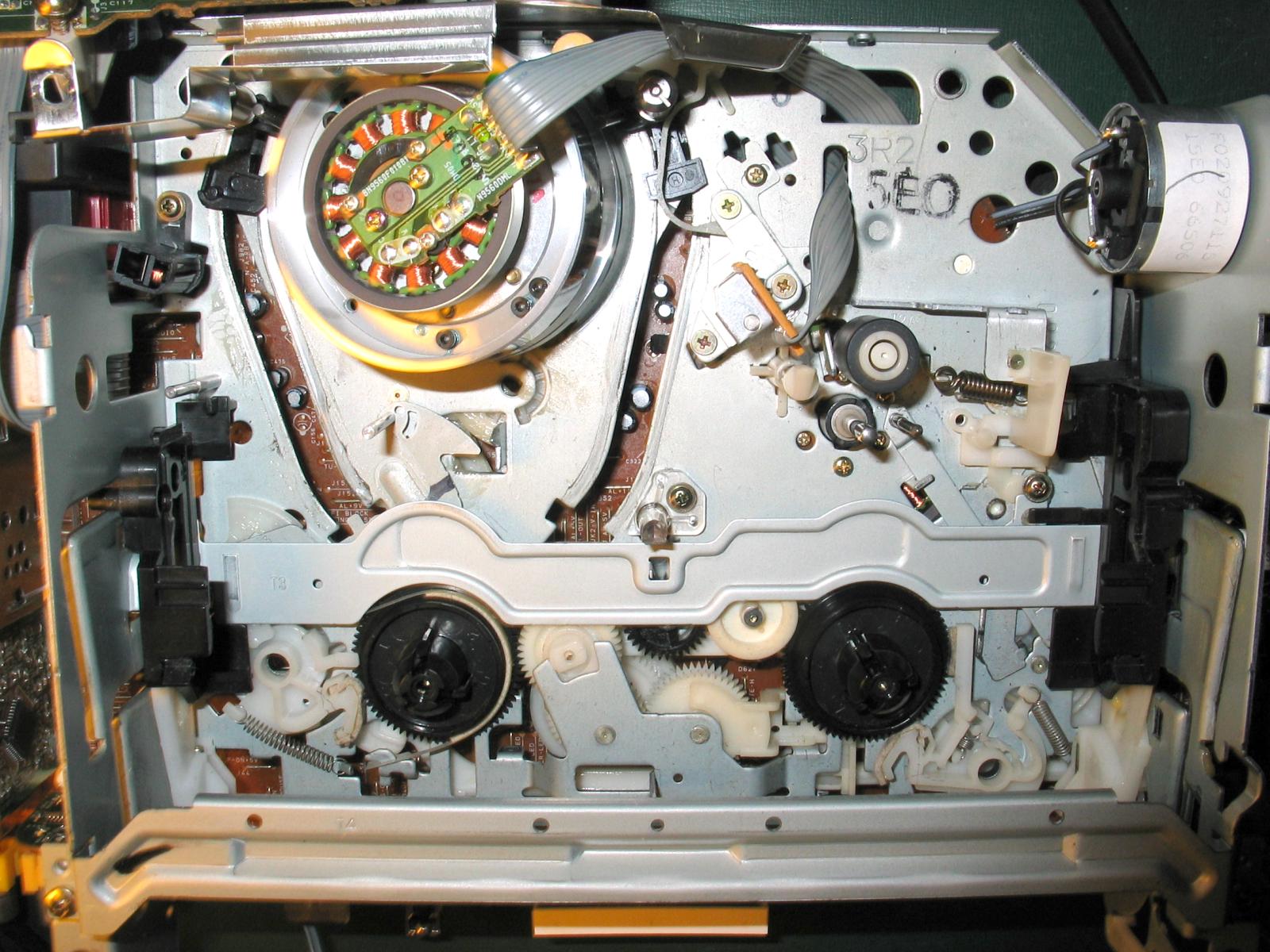

Mode switch som vybral von, rozobral a vycistil. Uz to nerobi totalne nezmysly, ale pri PLAY sa paska nehybe. Preklzuje spojkove ozubene koleso s pruzinou (na druhej fotke pri gumicke).
Nema tato mechanika nejake typicke kurvitko? Vyskytuje sa este minimalne v typoch VR330, VR530 a VR630.

Mechanika je asi FUNAI.
A zacalo to fungovat Evil or Very Mad

Uz to fungovat zase prestalo.
Ked to nejde, tak je nejaky problem s pravym unasacom - ked vtedy video vypnem, lavy unasac pasku vtiahne do kazety, ale pravy nie. Je akoby zaseknuty - otacat ide velmi tazko, pritom brzda nie je zabrzdena. Ked ho trochu pohnem, zapnem a vypnem, tak pasku vtiahne.
