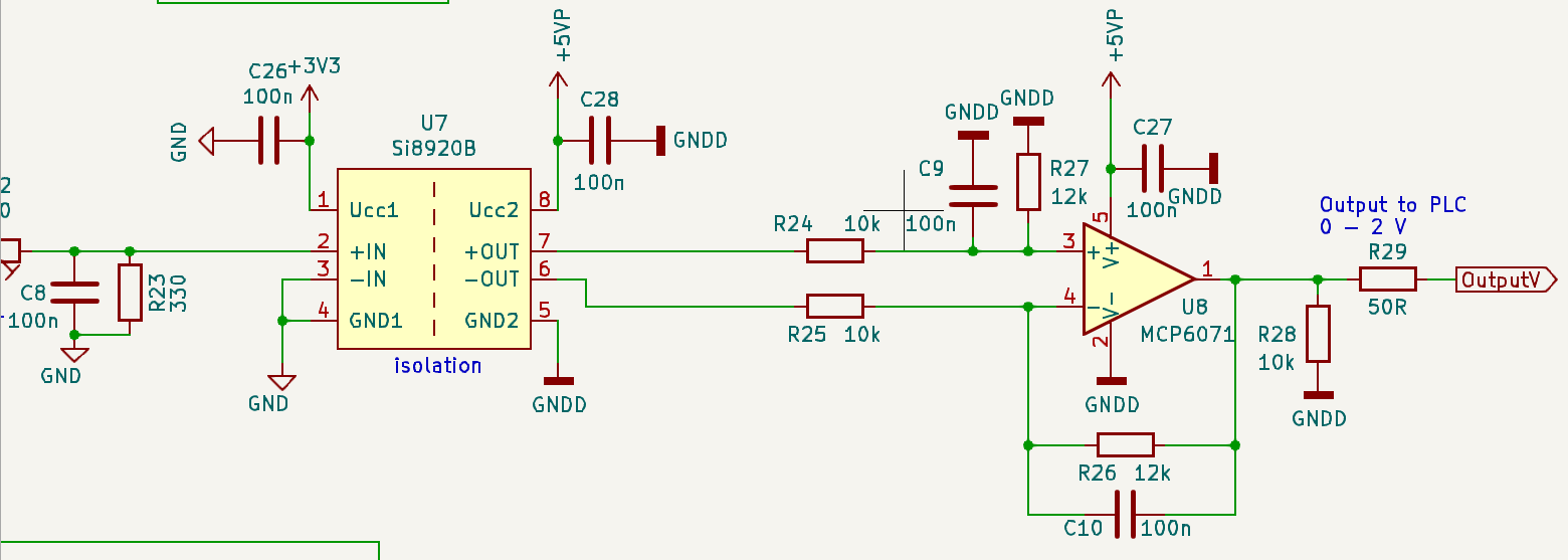

S tím HCPL to půjde i v single supply. Já jsem to kdysi řešil takto. Ten obvod Si8920B funguje stejně jako ten HCPL, ale tuším má lepší parametry nebo rozsahy napájení? Už nevím...
Ten MCP6071 pojede s malým zatížením tak od 4 mV.

Jo a výhoda (někdy i nevýhoda) je v tom, že to má offset. Tuším na výstup asi 20 mV, takže to po odečtení offsetu umí vlastně jít i do záporu. Offset se tuším dá zmenšit, když se - vstup HCPL/Si nedá natvrdo na zem, ale dá se přes stejný odpor, jaký je na + vstupu proti zemi. Nebo se musí použít na + vstupu vyšší odpor? Něco takového. Když se to zkompenzuje, tak max offset je na výstupu hcpl/Si tuším do 8 mV, ale už to tahám z paměti. Mrkni na datasheet.

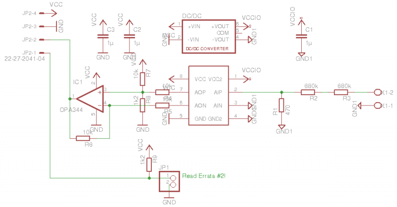

1) To HCPL by mělo jít připojit jednodušším způsobem. Viz přiložený obrázek. Bez záruky.

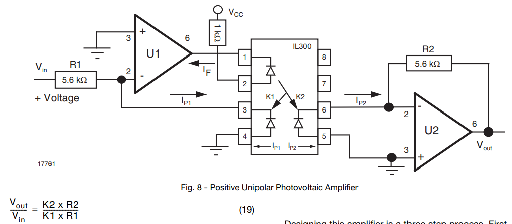

2) Ještě efektivnější je optočlen IL300 - Operák by měl stačit LM358 a mělo by to jít nakrmit z výstupu 12V pro napájení poťáku na regulátoru.

@HF_Tech, to schéma je jako ty hádanky, najdi 5 rozdílů Smile Ale jo, jeden rozdíl jsem našel, jak funguje/na co je R7 a R8?
K tomu druhému (klasičtějšímu) řešení: je to čistě analogový obvod, který bude mít nelinearity a teplotní závislosti. HCPL/Si má sigma-delta modulaci a ledkou/fotodiodou se přenáší kvazi digitální signál (jen jedničky a nuly různě dlouhé), takže by to mělo být více fest.

U toho HCPL je problém úroveň výstupního signálu. Nějak se počítá s přímým připojení na AD převodník s diferenciální vstupem. Takže na netu je spousta variací na téma součtový zesilovač s co nejlevnějším operačním zesilovačem.
To druhé zapojení má nelinearity a teplotní závislosti minumální. Vtip je práve v tom konstrukčním řešení. Tady to schéma není úplně nejvhodnější, protože potřebuje symetrické napájení. Na webu se přes odkaz na IL300 dají dohledat vhodnější. Podmínka linearity je mít optočlen se vším na jednom pouzdře a mít fotodiody pověšené na stejně velkém předpětí.
LM358 umí při single napájení, pokud budí právě takovou zátěž jako je vstup 0-10V, chodit od 5-20mV, což úplně stačí. Vtip je v tom, že na výstupu mu stačí zapojit odpor 4k7 až 10k, ketrý to k nule stáhne.
Není důvod používat operák rail to rail za 10Kč/ks, když tu samou funkci zvládne operák za 0,50Kč/ks.

No, já si ho nikdy nekoupil, protože v dejtašítu je uvedeno, že aby toho dosáhl musí být zatěžovací odpor na -Vs a to jsem z kontextu pochopil že není GND single supply napájení, ale k mínusovému napětí, tedy pod GND, takže to pak celé kouzlo ztrácí. Ale nevím, raději si proto kupuju švába za deset kaček, kterého mám ověřeného. No, kdybych dělal sérii v tisících kusech, tak asi přemýšlím jinak.
K těm nelinearitám/tepelným závislostech. Jasně, myslel jsem to jako obecný problém. Zde je to navzájem kompenzováno a asi i fotodiody budou na jednom substrátě. Nemyslel jsem to tak, že to je průser... Jen jsem chtěl zmínit výhodu HCPL, že to řeší jinak, ale samo vznikají jiné problémy.
S tou úrovní signálu z HCPL a tím dle mě nesmyslným zapojením v tvém odkazu to právě nechápu.
