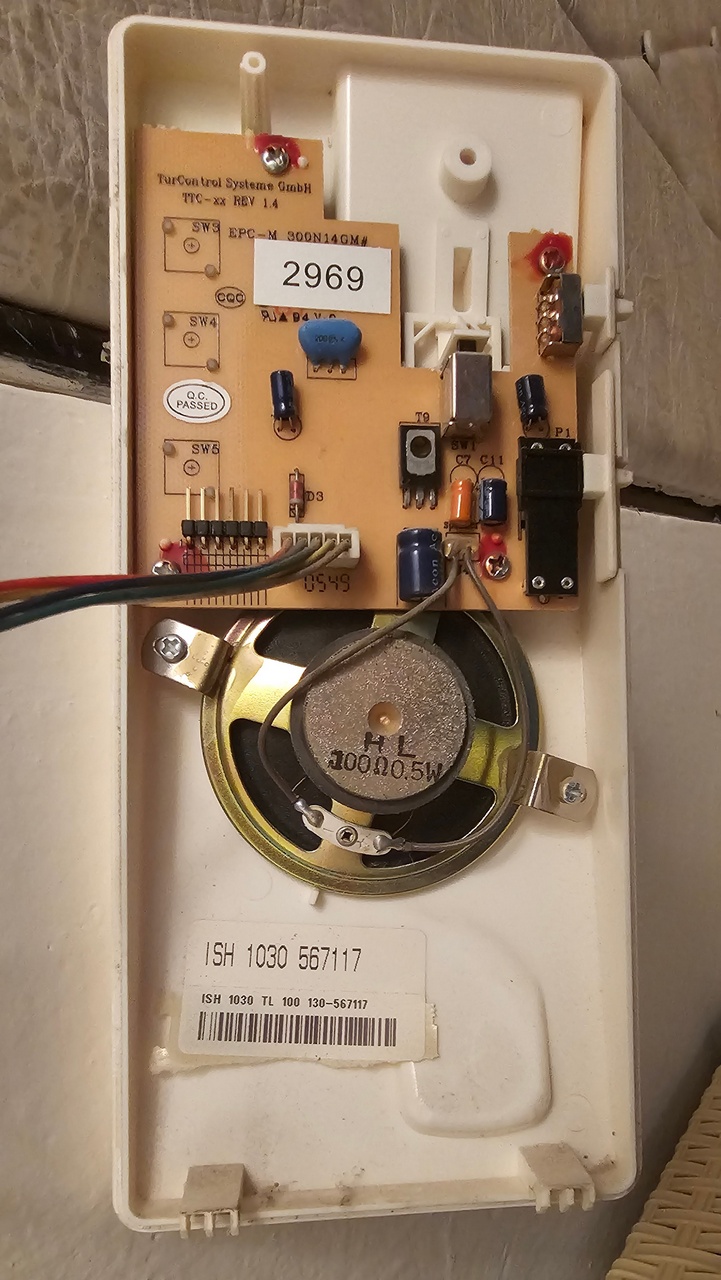

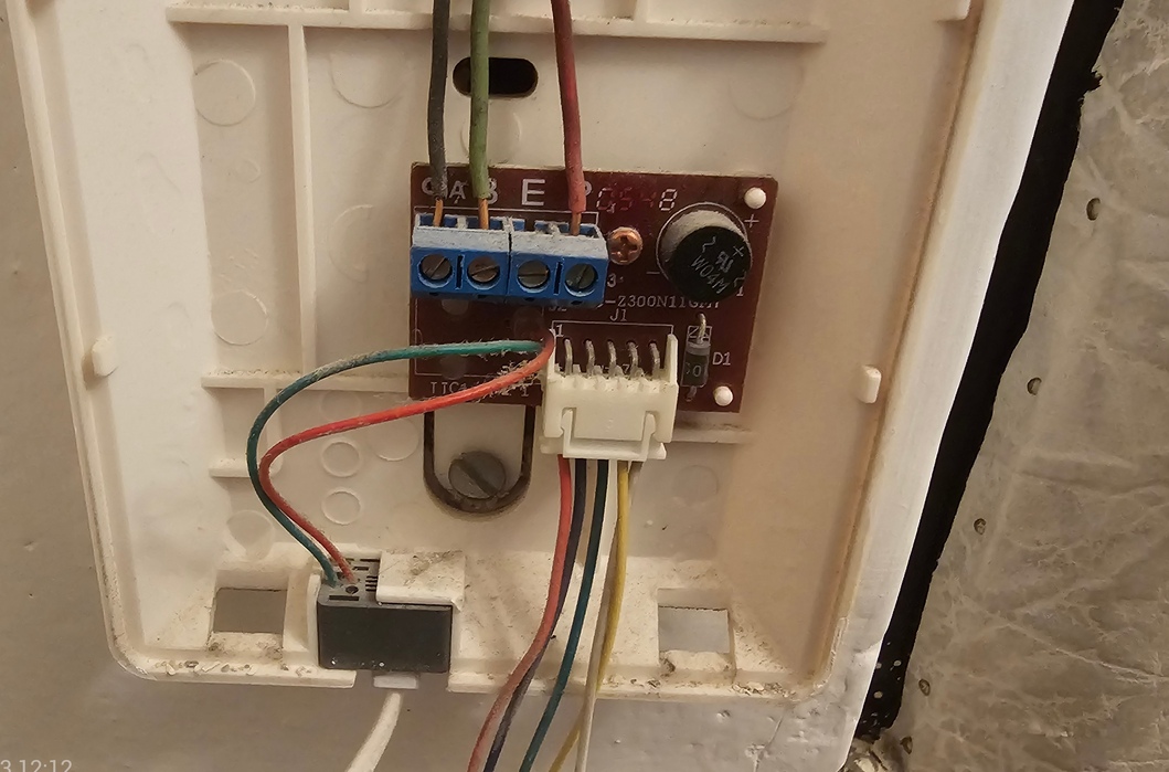

Zdravím, přemýšlím jak zesílit vyzvánění na tomto verglu. Vydává to nějaký dva tony, asi, moc k nám lidi nechodí tak to přesně nevím. Hledal jsem schema ale nenašel. Nemáte někdo povědomí jak je to zapojený do rozvodu ? Děkuji

tcsag.de.
Dvoužilý digitál.

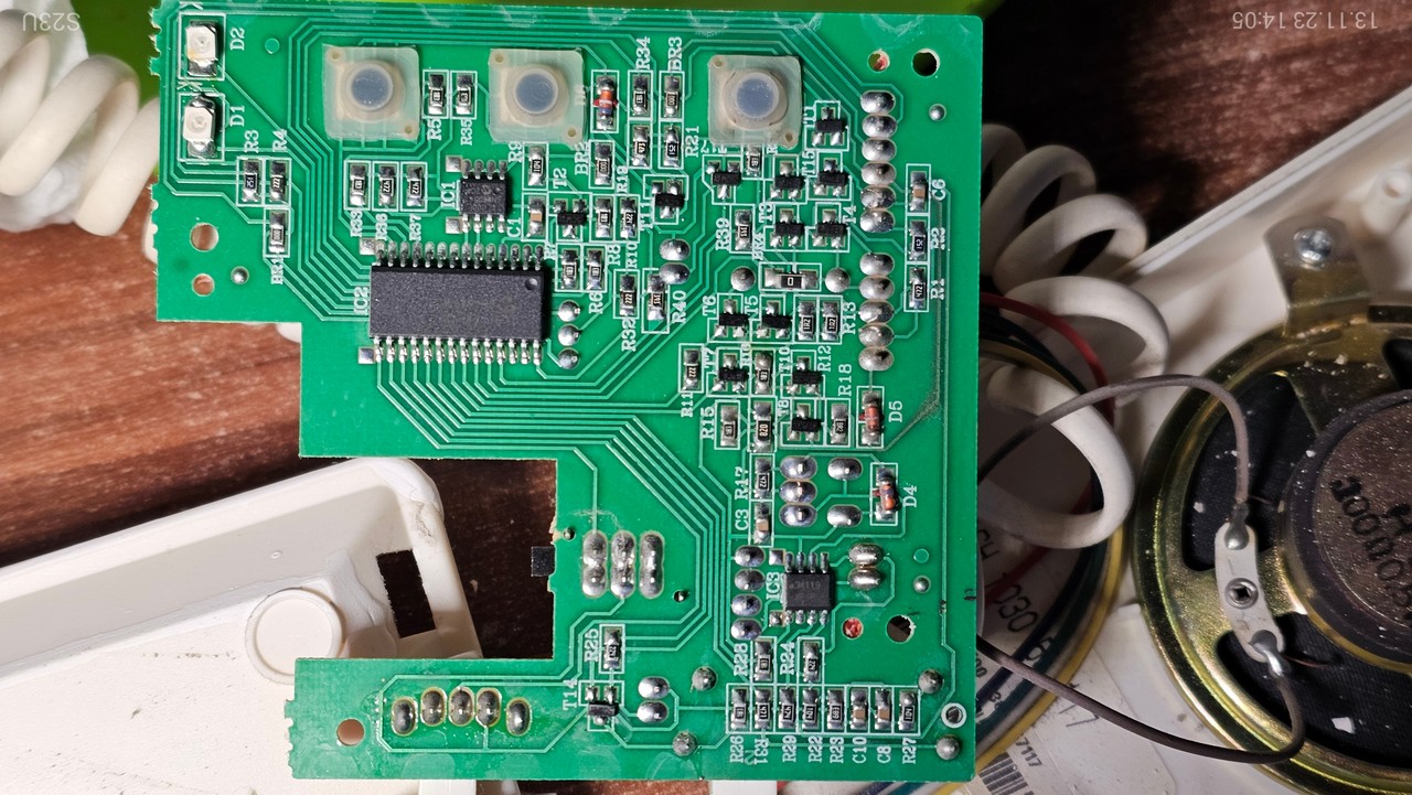

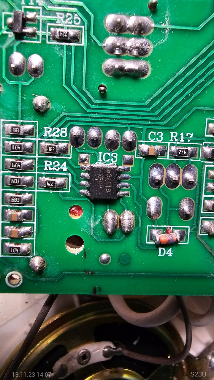

1030 už neznají. Doplnil jsem foto desky. To bude zabitá záležitost. U toho XEGP je ten poták na hlasitost. Ale najít tu potvoru mě taky nejde. Asi na to budu muset jít jinak. Využít výstup pro repro a na to píchnout nějaký spínač co by sepnul jednoduchý multivibrátor a nebo ještě lepší spínač co sepne napětí pro piezo. Zasahovat do konstrukce by nemuselo dopadnout podle mého přání. .

Ten IO je MC34119.

PDF z jejich stránek.
