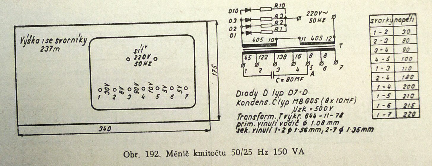

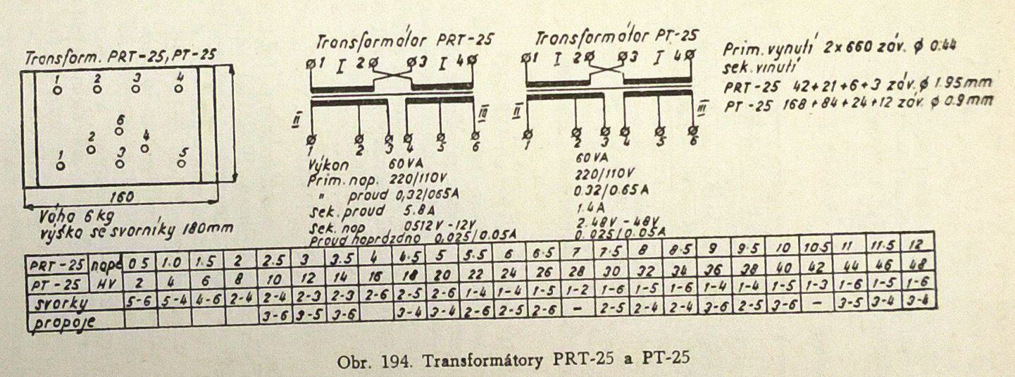

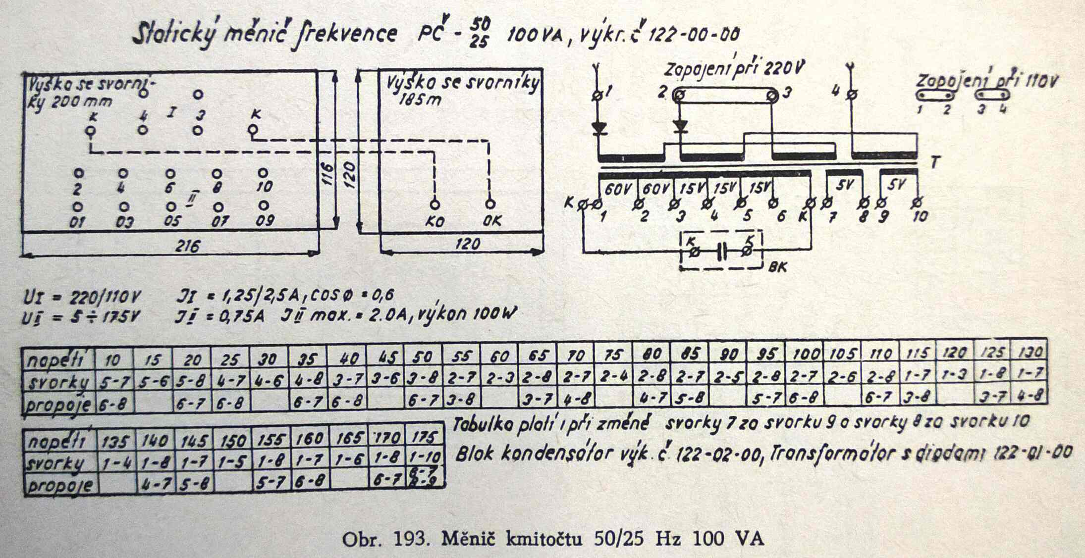

Na dráze se používaly kolejové obvody napájené mimo jiné i 220V 25Hz.
K napájení se používaly "měniče" dle příloh...
 Soubor:  50-25Hz1.jpg

Tady se lze dozvědět, jak to v principu pracuje:
http://spisy.upv.cz/Patents/FullDocuments/85/85526.pdf

Vidím, že jsem ve svých úvahách nebyl daleko od reality...

Děkuji za schemata, to je zřejmě princip, který byl použit v tom sdélovacím zařízení !
