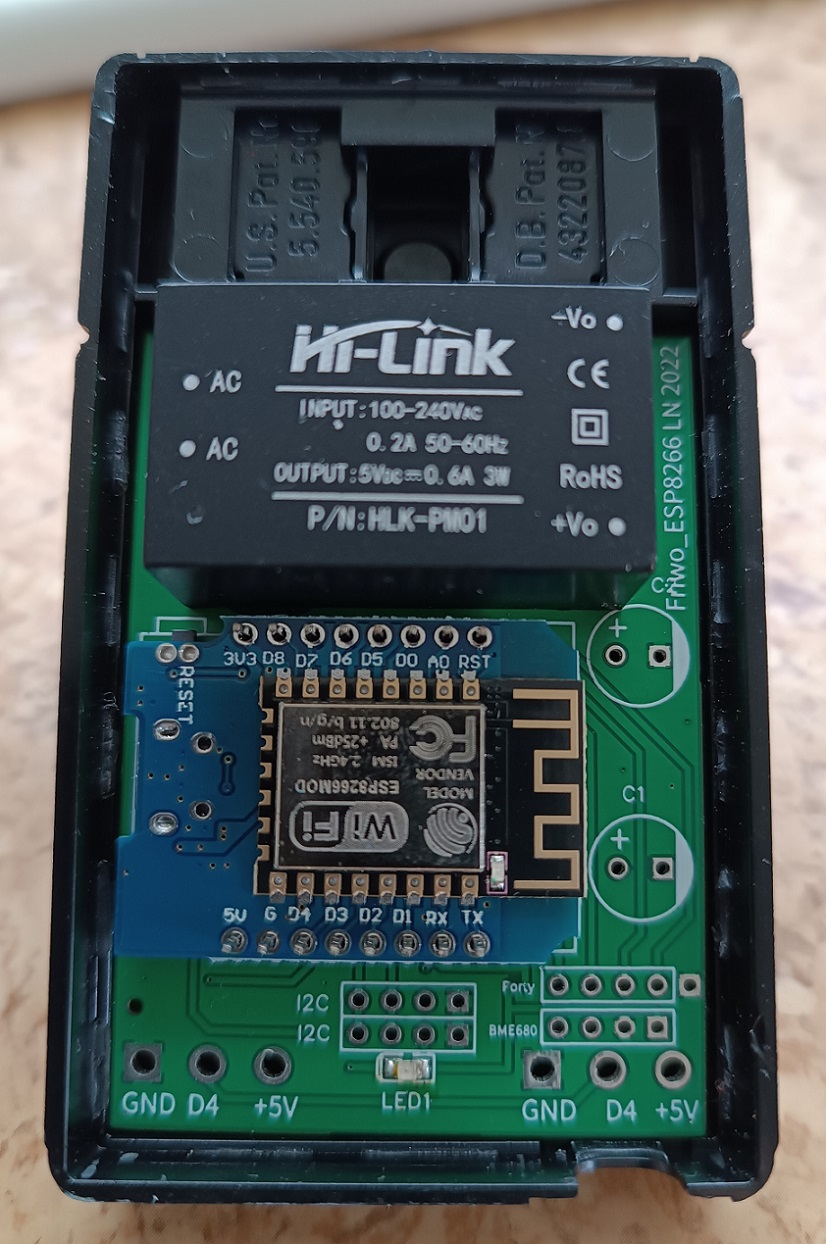

V pátek mi přišel od Drátka WeMos D1 Mini ESP8286 V2.0. Jestli chceš, pošli mi zdroják, co ti nejde napíct a já ho zkusím. Mám to do hen tený potvory na měření osmi teplot a plamene v kotelně. Takovej chytřejší adaptér do zásuvky. Wink
 Velikost:  296.88 kB
 Zobrazeno:  119 krát
