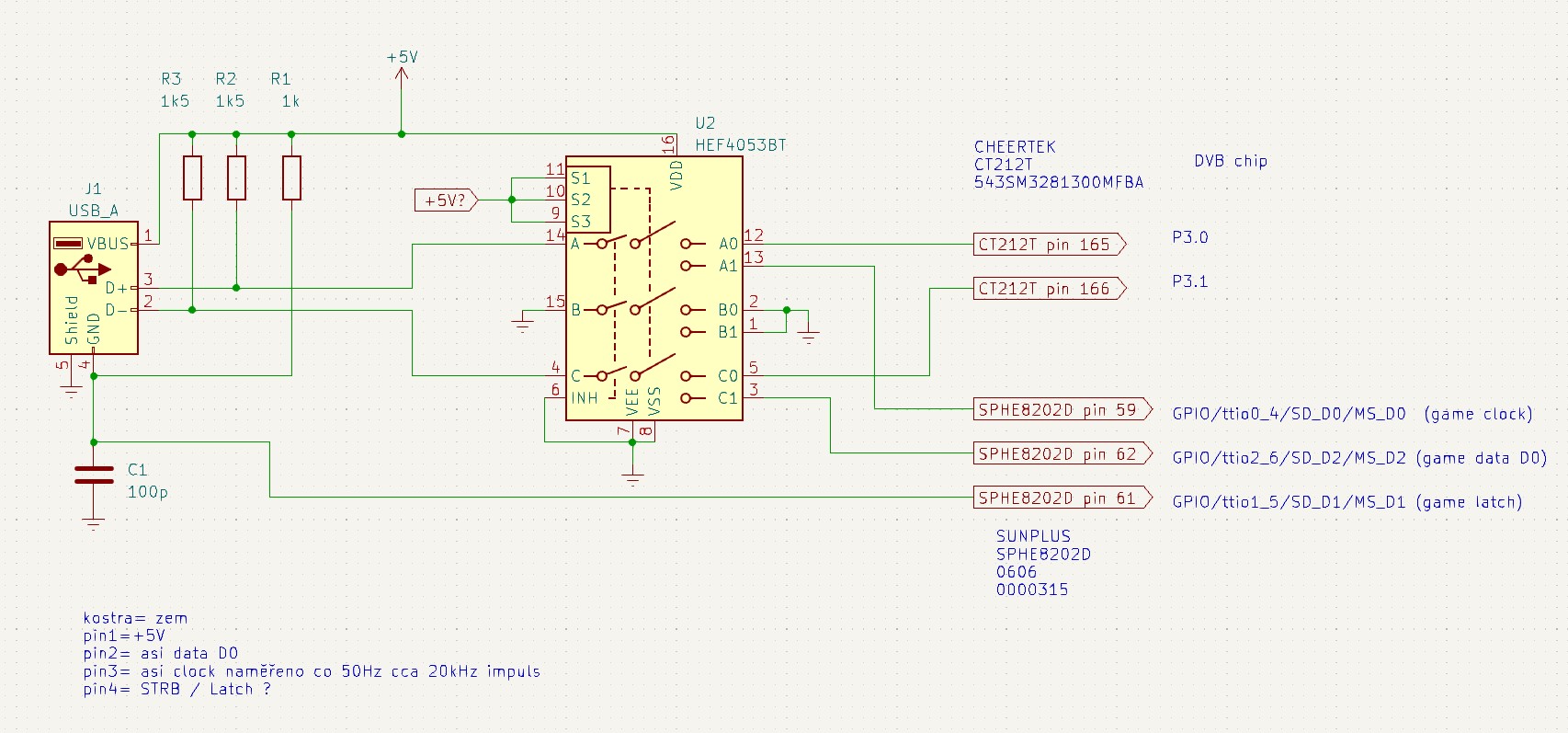

Ahoj, vlastníte někdo přenosný DVD přehrávač na kterém jdou hrát staré NES hry?
Vyrábí / vyráběl se pod různými značkami: SENCOR SPVxx, Proline, Gomedia.....
Dodává se s gamepadem u kterého bych potřeboval znát zapojení. Případně odkoupím ovladač pokud se někomu válí v šuplíku.
Ovladač má USB konektor, ale není kompaktibilní s PC. Má někdo možnost kouknout do ovladače co je vevnitř?
Zkoušel jsem původní zapojení pro Nintendo s obvodem 4021, ale to také nejde.

ovladač k PC to nepodporuje a ani nemá a naopak - ovladač který má k tomu být nefunguje na pc. Zkoušel jsem měřit USB výstup z herního portu na DVD přehrávači a:
kostra= zem
pin1=+5V
pin2= asi data out z ovladače do DVD, když připojím zem tak to reaguje jako "start", takže hádám že to tam chce nějaké záporné impulzy
pin3= asi nějaký clock z DVD tam leze každých 50Hz cca 20kHz impuls
pin4= STRB ?

VYŘEŠENO
koupil jsem v číně za cca 30Kč: Universal USB Game Controller for Portable DVD Player, taky to nejelo dokud jsem laborováním nepřišel na to že musím v ovladači přehodit mezi sebou pin 3 a 4. Už to jede.
V ovladači je jeden zalitý IO bez popisu.
Přikládám zapojení v DVD přehrávači.
