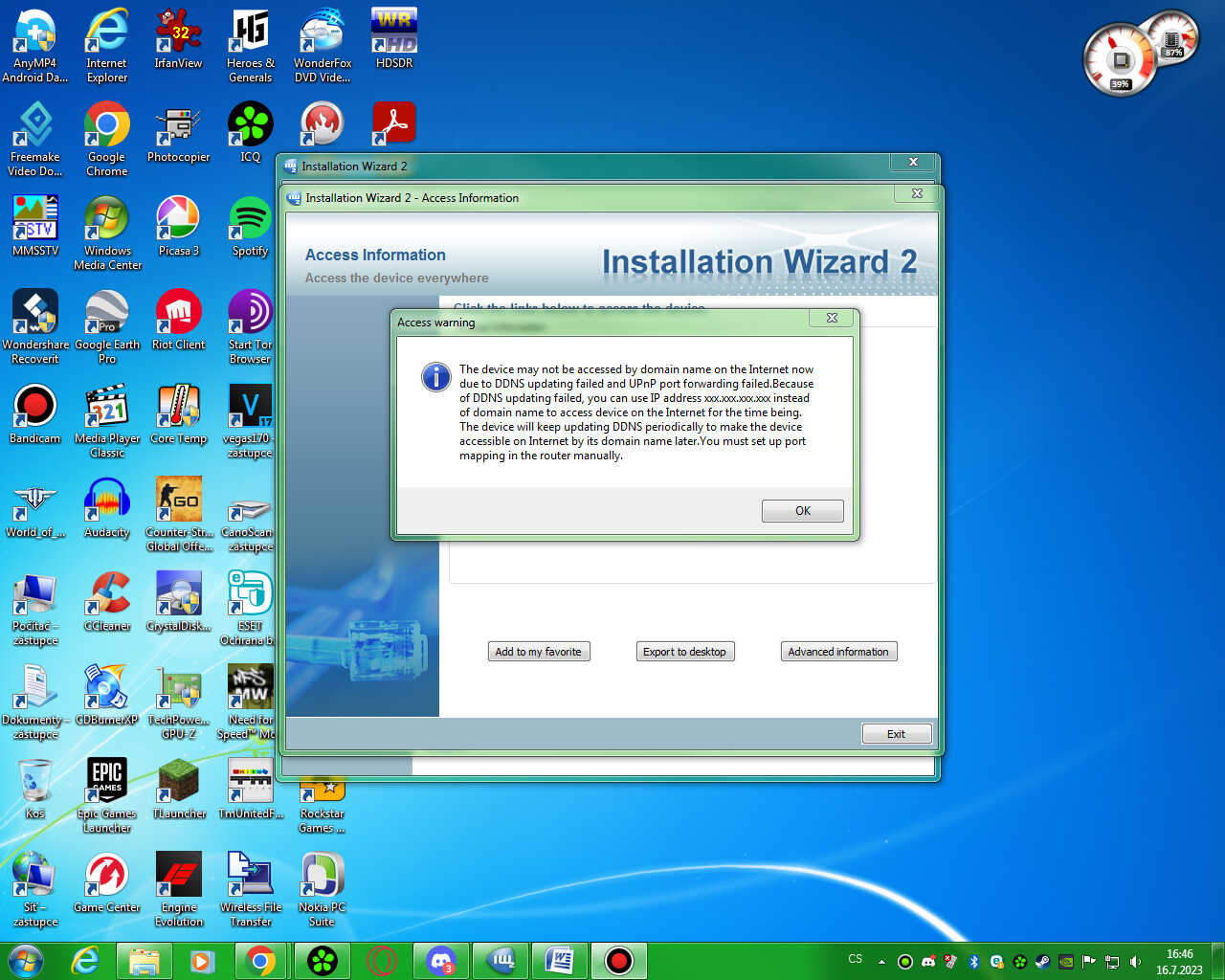

Ahoj, vyhrabal jsem doma starší kameru Vivotek FD8134, kameru jsem nainstaloval, a zapojil, a po domácí síti funguje bezproblému. Problém nastává když se k ní chci připojit z vnější sítě (třeba z mobilních dat), stránka kterou jsem vytvořil pomocí ddns, v internetu nejde najít, a průvodce hlásí chybu. Nevíte někdo co s tím?

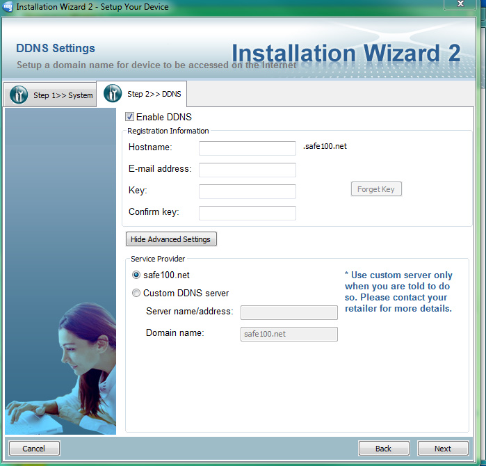

Jakou IP adresu jsi zadal pro stánku vytvořenou pro DDNS? DDNS funguje jen s dynamicky přidělovanou veřejnou IP adresou.
Pro IP adresy těchto rozsahů 10.0.0.0/8, 172.16.0.0/12, 192.168.0.0/16 DDNS nefunguje.

Adresu jsem žádnou nazadával, žádnou to po mě nechtělo. Posílam obrázek co to po mě chtěl průvodce nastavením.

Ide o to, ci vobec mas od svojho providera verejnu IP adresu. Lebo ked nemas, tak ti nepomoze nic.

A jak se to dá zjistit, a dá se s tím popřípadě něco dělat? Obejít to asi nijak nepujde že?

ddns robi len to, ze da nazov tvojej verejnej ip. cize, ak ti napr. showmyip.com ukaze adresu a ty sa na nu vies cez mobilne data dostat, tak je to ok, a mozno uz safe100.net neexistuje.
Ak sa nedostanes ani na tu ip, tak smola. vacsina providerov v dnesnej dobe verejne ip nedava bezne, ak, tak za priplatok.
