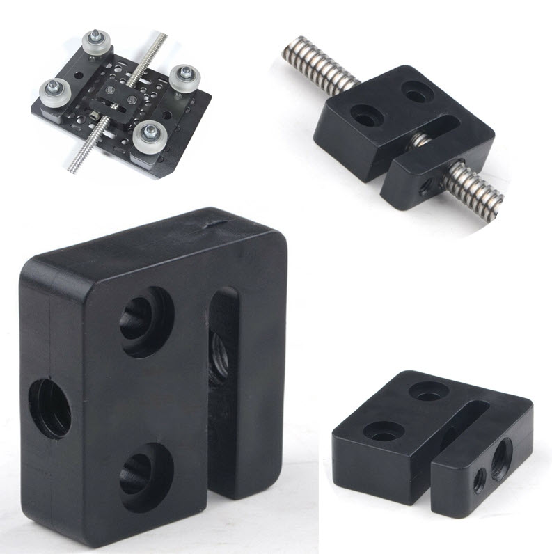

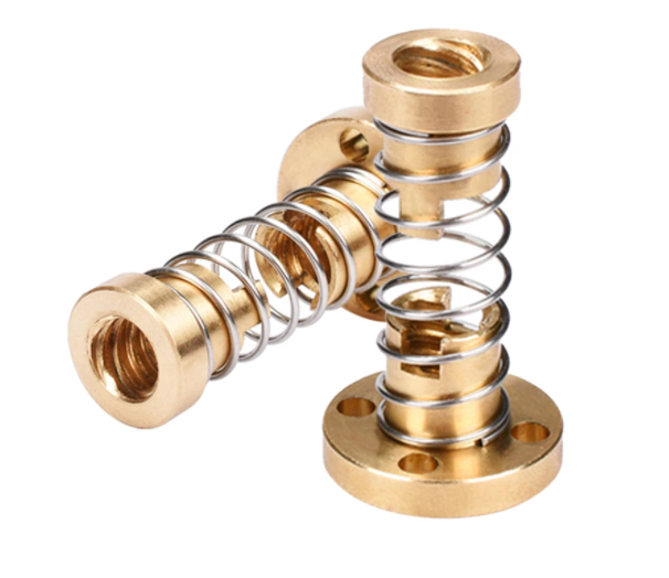

U malého stroje ještě fungu matice s předpětím. Viz. obrázek.

Já si to myslel, však jsem to na konci psal. Nyní tam má trapéz a vymezení rozřízlou trapézovou matku, kterou stahují dva šrouby M3, stejnej princip jako ty černý bloky, co jsi dal poslední obrázek. Jenže ta mašina je dost stará a trapézy jsou v málo používaných krajových polohách "vyšoupaný" mnohem míň, než uprostřed. Výsledkem je, že když se matka stáhne na minimální vůli uprostřed, tak ji na krajích Nema 23 neutáhne. A kuličkáč matka se tam průměrově nevejde, i když šrouby by nebyl problém předělat.
Takže díky za potvrzení toho že to nepomůže. Možná nejlevněji by bylo vyměnit a předělat aspoň ty trapézy s matkama na nový.
