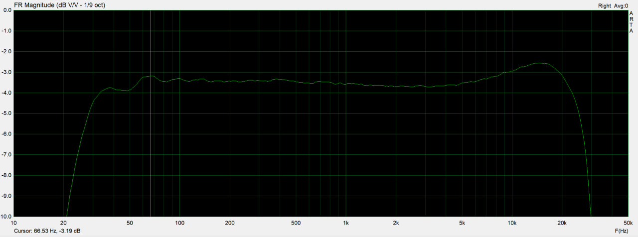

Tak a dostal sa mi do ruky Revox A77 HS
IEC variant 38,1cm/s. A na rovinu, celkom sklamanie, ale zároveň aj som to čakal.
Tento konkrétny je tu na servis a a narovinu, je to geplanina. Niekto sa v tom už teda vŕtal všelijako všeličo menil ale zrejme nezlepšil pretože sa to chová "divne". Tak teda v tomu pridal nejakú ovládaciu logiku s ktorou ja osobne nie som vôbec stotožnený a to šlo von, a ešte to dostalo digitálne počítadlo otáčok. Táto hovadina je strašne rušivá Very Happy Možno keby to bolo za tónovaným plastom ale takto je to hrozný očiból s vysokosvetlími studenými bielymi 7segmentami, keby to bola aspoň červená alebo oranžová..
Tiež si nie som úplne istý či to zrovna čudné chovanie počas kalibrácie nieje výsledkom použitia LPR35. Každopádne záznamová horná korekcia je trocha mimo od toho čo by to malo byť. Pôvodný majiteľ v tom všelijak menil súčiastky ale všetko vyzerá byť v rozumnej tolerancií takže som to nechal byť. (nakoniec sa mi to podarilo nejak nastaviť do rozumných tolerancií takže som to neriešil, ale bolo to komplikovanejšie)
Tiež treba poznamenať že tento magič dostal ranu v preprave. Chassis rozmlátené vymenil niekto iný majiteľovi (a urobil to celkom fajn). Mne by sa to nepochybne nechcelo robiť a zohnal by som radšej druhý obyčajný a prehodil iba capstan hlavový blok plasty a zosilňovacie moduly s oscilátorom. Tej kabeláže v tom magneťáku je až iritujúco vela.
Trocha technickejšie poznámky:
aj na tej 38mičke a napriek tomu že je to IEC variant bez dolnej časovej konštantny tie monštruózne hlavy neukazujú rozkmyt frekvenčnej charakteristiky na basoch. To minimum čo vidím v arte by som pripísal aj chybe v meraní keďže sa jedná o zvlnenie do 1dB p-p
Trocha horšie je že charakteristiku proste nešlo zrovnať na výškach, Narazil som do koncových polôh trimrov v skoro každom kroku procesu nastavenia. Znova, bavíme sa o odchýlke do 1dB ale strašne ma to irituje pretože stačilo by tak máličko Very Happy.
Na to ako jednoduchý je tento magnetofón a jeho elektornika to zvláda všetko celkom fajn.
Sklamanie je na maximálnej medznej frekvencií kde proste dochádza k prudkému pádu v charakteristike za 20kHz. -3dB @24kHz je stále mega fajn, ale ako som zistil zmenou zaťažovacej impedancie snímacej hlavy je možné z toho vymačkať aj na 19tke 25kHz -3dB. Tak by ma zaujímalo kam by to šlo až potlačiť.
A teda rozdiel medzi 19/38? Značný ale nie svetoborný ako 9/19. Na 38mičke sa už vôbec neprejavuje "šušťavosť" výšiek (crunch?), takže hlasné činely sa prejavujú ako činely a nie ako šlapanie po balíku s rannými cereáliami. Nieje to až tak zlé na tej 19tke, ale na 38mičke je dynamický rozsah dostupný aj na vyšších frekvenciách a až ďaleko do saturácie pásky. Okrem toho zvuk sa nerozpadne ani pri bohatom zastúpení celého frekvenčného pásma vo vysokých amplitúdach. Tým myslím že keď v skladbe prijde na hlasnú pasáž v ktorej hrá veľa nástrojov, stále sa dá rozoznať čo hrá čo pričom na 19tke sa to dosť zlieva dokopy. Nemám na toto zatiaľ merateľné vysvetlenie respektive neviem ako to zmerať a odovzdať v naj objektívnejšej podobe.
Tak v podstate Revox A77 HS je skvelý magnetofón, ale na môj štandard je to príliž zastaralí stroj ktorý sa vyrábal dlhšie ako sa mal a to isté platí pre jeho nástupcu B77 ktorý je len faceliftom A77. Je to viac industriálny stroj ako showpiece.
Už dlho si brúsim zuby na A700vku a dúfam že raz sa mi konečne podarí predať môj kompletný set A77 A56 A76
https://elektro.bazos.sk/inzerat/157399256/predam-revox-set-a77-a76-a50-plexi.php
Revox A77 MK4 HS
38,1cm/s IEC 35us
 Velikost:  90.15 kB
 Zobrazeno:  90 krát
Příspěvky: 20672
PříspěvekZaslal: út prosinec 26 2023, 11:33    Předmět: Citovat
To zvlnění v basech tam vidím, poměrně dlouhé opásání snímací hlavy ho drží na mezích, které jsou v analogu lepší, než přijatelné.
Ani s 1 dB převýšením ve výškách bych si taky hlavu nelámal, spíše by bylo zajímavé vědět, jak je na tom na devatenáctku, jestli nakonec to není důsledek stejné velikosti předmagnetizačního proudu pro obě rychlosti: na devatenáctku co nejrovnější charakteristika vyžadovala nižší předmagnetizační proud, což se na osmatřicítce projeví převýšením. Že jsi na dorazu s nastavovacími prvky, bude patrně důsledek použití modernějšího pásku (nebo i označením téhož pásku, ale s lepšími parametry, protože technologie od doby, kdy Revox seřizoval magnetofony, pokročily). Třeba z originálního měřicího pásku vyjde ta charakteristika rovnější. Ale použiješ pásek novější, a musíš přenastavit záznam, aby charakteristika na něm odpovídala normalizované.
Schválně to zkus s různými pásky, jestli se vejdeš pod 3 dB rozptylu, dej vědět.
Ale ten 1 dB v oblasti nad naprostou většinou základních kmitočtů nemůže nijak rušit, jestli to nemá sloužit k vícenásobnému přepisu, kdy se všechny nerovnoměrnosti navzájem sčítají.
