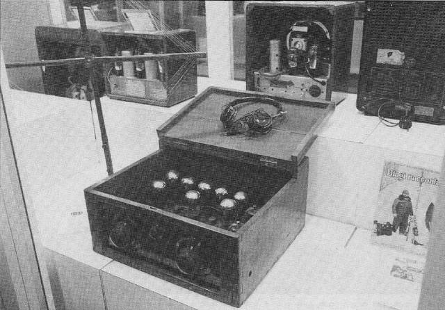

Dochovaný KV přijímač Burndept byl popsán výše.

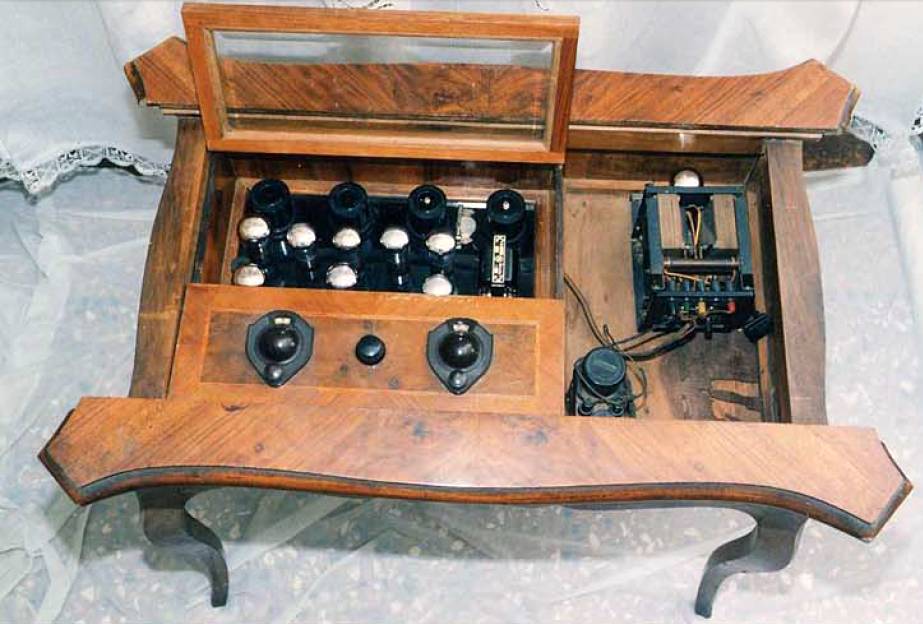

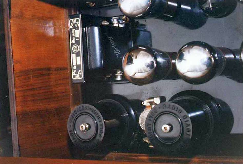

Biagi v dalších letech využil kredit svého jména a vytvořil se společníkem Luigi Polim firmu na výrobu luxusních přijímačů, patrně v kusovém množství, ale zdá se velmi propracovaných:
Osmielektronkový superhet, s odděleným laděním vstupu a oscilátoru, se samostatným zesilovačem pro měřicí ústrojí vyladění, bakelitová pouzdra mf transformátorů dokonce s vylisovaným značením RADIO BIAGI POLI. Salonní verze je v intarzovaném stolku s odklopnými víky. K přijímači údajně patřil rukopisný certifikát od Biagiho a malý kousek plátna z Červeného stanu. Myslím že z náročnosti provedení ve velmi dobrých podmínkách okolo roku 1932 se dá usuzovat na nereálnost zhotovení superhetu amatérem Šmidtem o pět let dřív, na ruské vsi bez elektrifikace.
