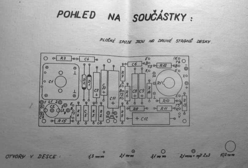

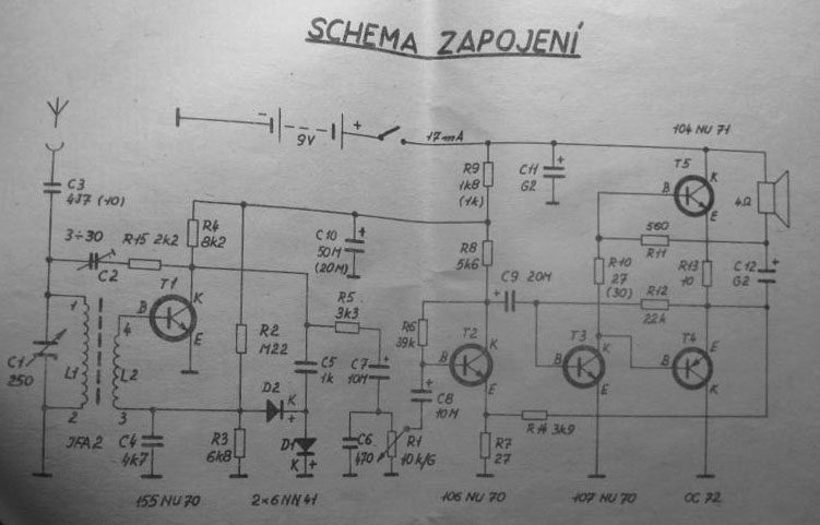

Tak budem to kľudne ja, kto prinesie drevo do lesa Wink
Tento sa asi nedá nájsť v AR. Stiahol som to kedysi z internetu. Je to pre mňa neznámy audión Máj. Ale mal by fungovať aj vo februári Wink

Nějak tak.
První tranzistor musí být Ge a stejně diody, aby byly přiměřeně předotevřený.
Záleží na vzájemné polaritě vinutí na feritce, aby fungovala kladná vazba na vylepšení Q.
