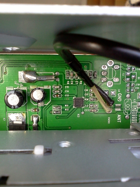

Příspěvky: 8498
PříspěvekZaslal: pá únor 17 2023, 9:56    Předmět: Citovat
Jen pro info, dnešní "rádio" Sad
 Velikost:  224.49 kB
 Zobrazeno:  150 krát
