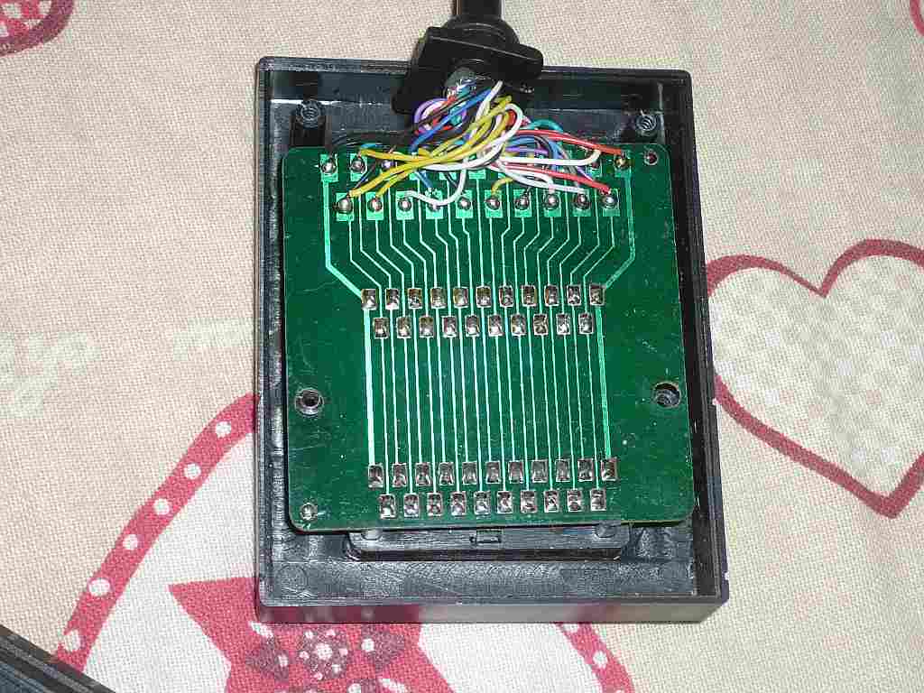

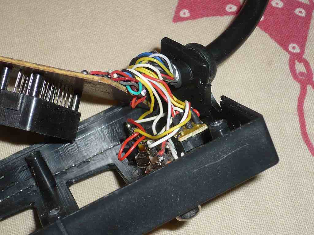

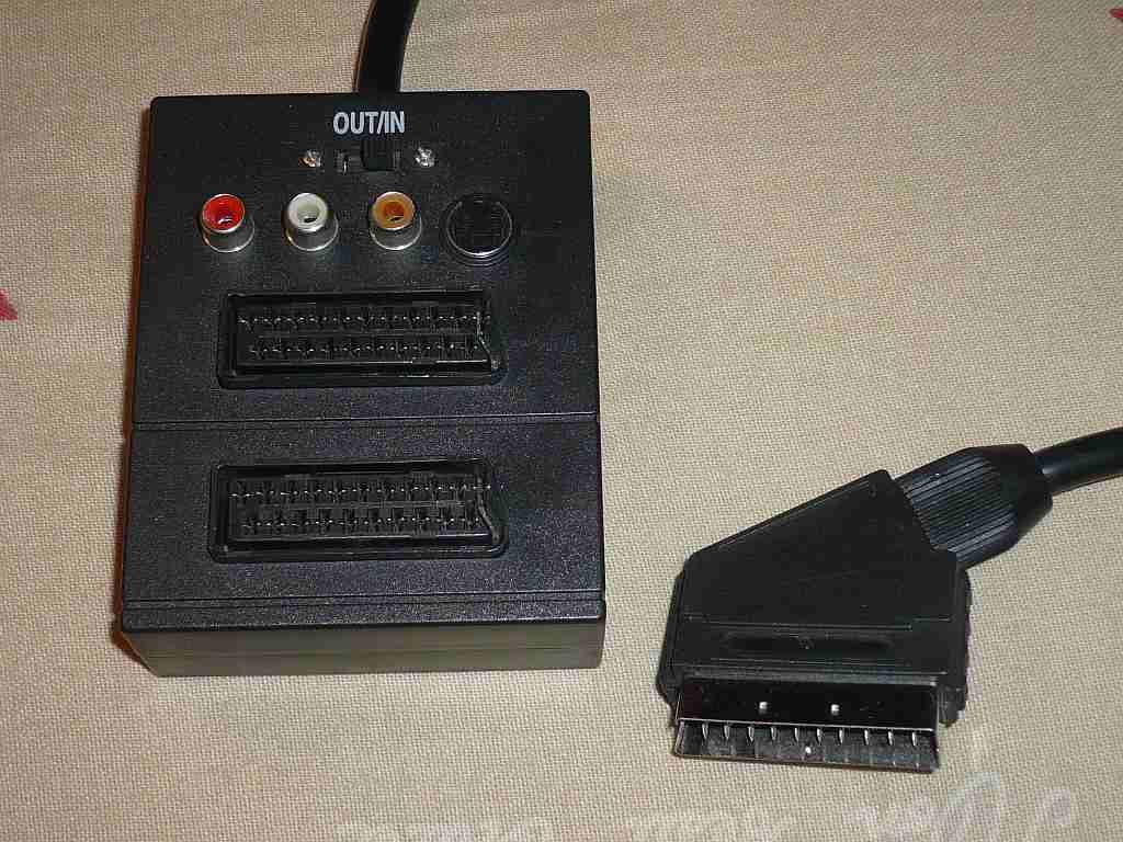

Nafotil som ten rozdvojovač. Ako som písal, je to iba prepojené, takže akékoľvek dva videovýstupy zapojené naraz znamenajú pokles signálu. Je škoda, že S-Video používa rovnaký pin ako kompozit, a tiež synchronizáciu pre RGB. Takže vždy tam bude 75 Ohm odpor... krát 2.
Osobne tento kábel používam iba na jeden účel: predlžovačka, aby som pri prepájaní SCART kábla nemusel liezť za televízor. Ako rozbočovač je to nevhodné.
Prepínač IN/OUT prepína iba Cinch konektory.

PotPalo napsal(a):
To je teda podvod!

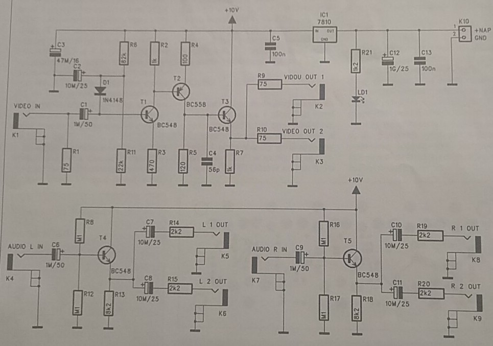

Tak alespoň jsem našel to schéma z AR10/2004.

Prečo je to k sakru na 10V? Shocked A že vraj 7810... tak to som tuším ešte ani nevidel. Navyše majú na ňom prehodené IO a OUT. Razz
Naposledy upravil PotPalo dne čt březen 02 2023, 20:26, celkově upraveno 1 krát.
Příspěvky: 8237
PříspěvekZaslal: čt březen 02 2023, 20:25    Předmět: Citovat
To neřeš, 9 nebo 12V je taky OK. Podle mě je to tam jen proto, aby to bylo stabilizované, jinak ti to do signálu zavleče brum.
Cowley
Založen: Feb 04, 2005
Příspěvky: 3552
PříspěvekZaslal: čt březen 02 2023, 20:39    Předmět: Citovat
PotPalo napsal(a):
...Navyše majú na ňom prehodené IO a OUT. Razz
Zřejmě si autor neuměl otočit v malování zrcadlově značku stabilizátoru. Smile
Edit: koukám na rozložení součástek na desce a ten IC1 je tam opravdu nakreslený opačně, tj. přesně podle schématu.
