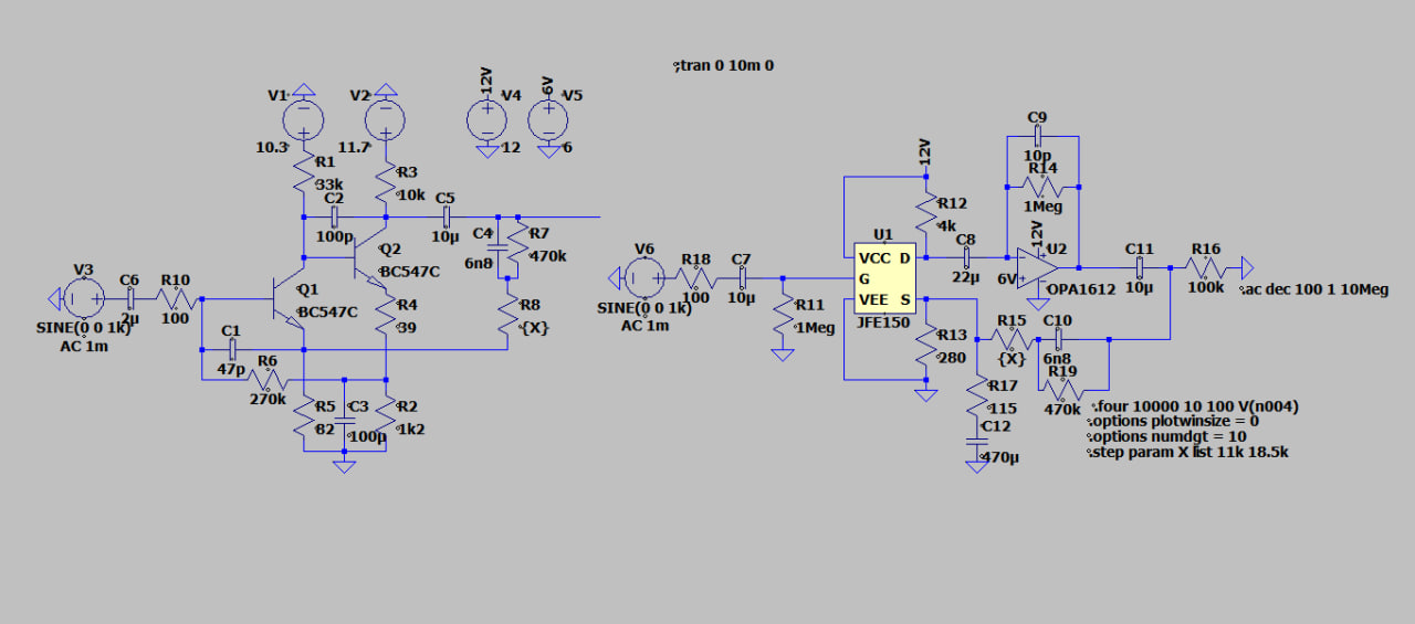

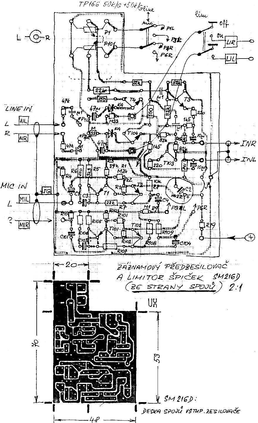

Napravo je tá schéma ktorú chcem strčiť do SM260 a aj do kotúčaka. Je to teda vyskladané z moderných, naj nízko šumových komponentov čo sa dajú lahšie zohnať a sú vo výrobe a dlho ešte budú.

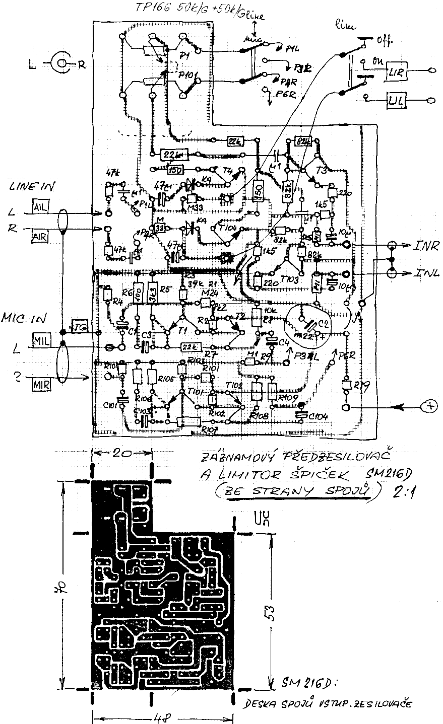

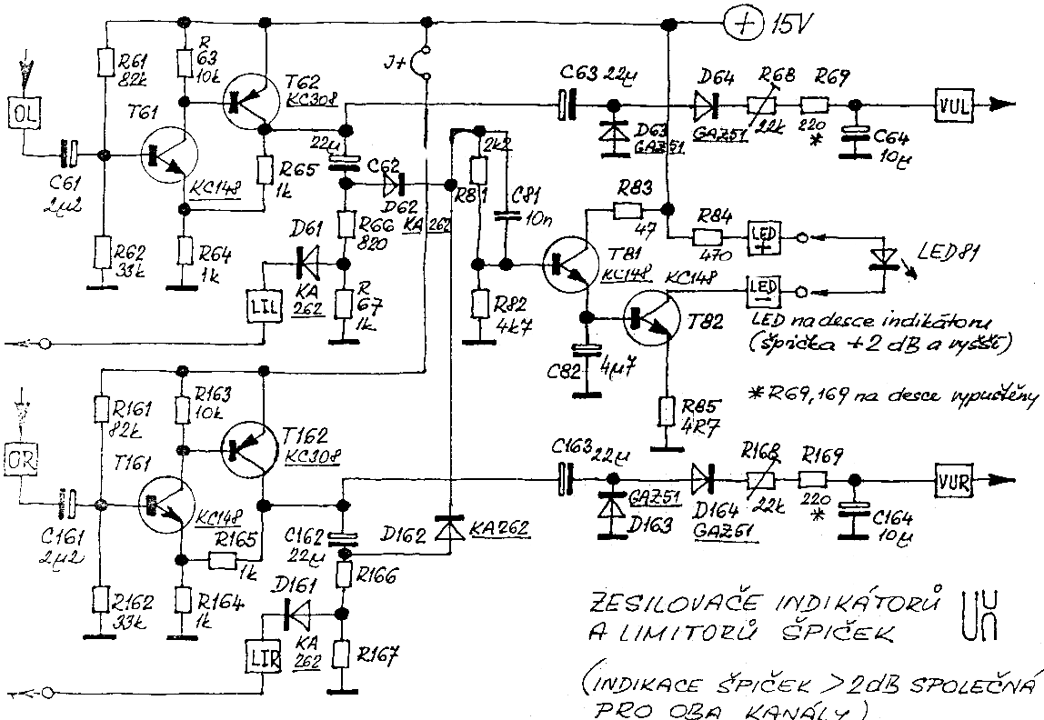

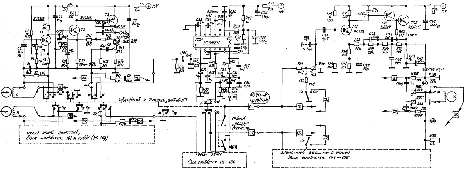

Vidíš: naopak, já jsem to postavil na mechanice SP210 ze součástek "ze šuplíku", jen T1 jsem vyzkoušel více kousků, který šuměl nejméně. Původně jsem věřil tomu, že se dá nízkošumový vstup udělat jen diskrétně, ale od té doby se objevily i celkem levné operáky, které to umí stejně dobře.
Přepínač záznam/snímání (stejný, jako ve spoustě jezevčíků) mi tahal solenoid z jazýčkového relé přes páku a pérko, ale to se mu dlouhodobě nelíbilo, začal zlobit, při záznamu občas vynechal a při snímání se rozkmital jeden nebo druhý kanál. Tak jsem přepínač vyhodil, postavil místo něj elektronický, ale ještě jsem ho dovnitř nedal, tak nevím, jestli to bude dobře, nebo špatně. Taky musím tu desku přepínače najít, už je nějaký ten rok v některé krabici "až někdy", osadit do patic 4066... Zatím mám kontakty propájené jen na snímání a napájení a pro jistotu odpojený i vývod k mazací hlavě. Jako přehrávač je dobrý.
Korekce jsem navrhoval ručně, optimalizoval až se skutečnou hlavou a páskem na prkénku, teprve pak to šlo do definitivního zapojení. Simulátor pro ZX Spectrum, který jsem tehdy měl, počítal jednu charakteristiku až 8 hodin, navíc musel po částech zapojení, moc uzlů se do něj nevešlo. Prro tento účel jen omezeně použitelný, vlastně skoro vůbec.
Plošňák/osazovák jsem tu už postoval ve vláknu o návrhu plošného spoje, teď ještě pár vysvětlivek:
INL, INR - vstupy pro signál z lineárního předzesilovače záznamu
CL, CR - změna korekcí, uzemňují se kontakty okénka CrO2 kazety
OL, OR - výstupy z magneťáku, odtud se připojují i indikátory.
Ostatní je dnad jasné.
Tak aspoň ukázka, co jsem to zatím našel (zbytek je ještě na papírech, než to naskenuji, musím identifikovat, jestli je to konečná verze, zpaměti a na první pohled to asi už po těch letech nedám).

deska zesilovačů indikátorů (2x A277D) a vypínatelného limitoru špiček
 Velikost:  44.08 kB
 Zobrazeno:  71 krát
deska předzesilovače pro záznam
 Velikost:  100.75 kB
 Zobrazeno:  70 krát
