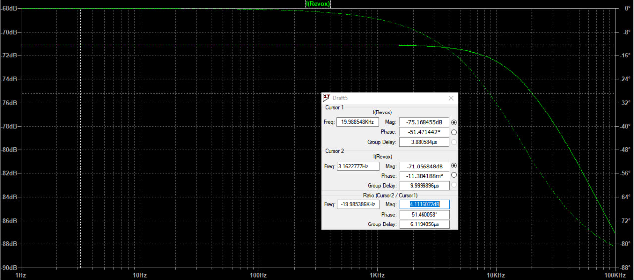

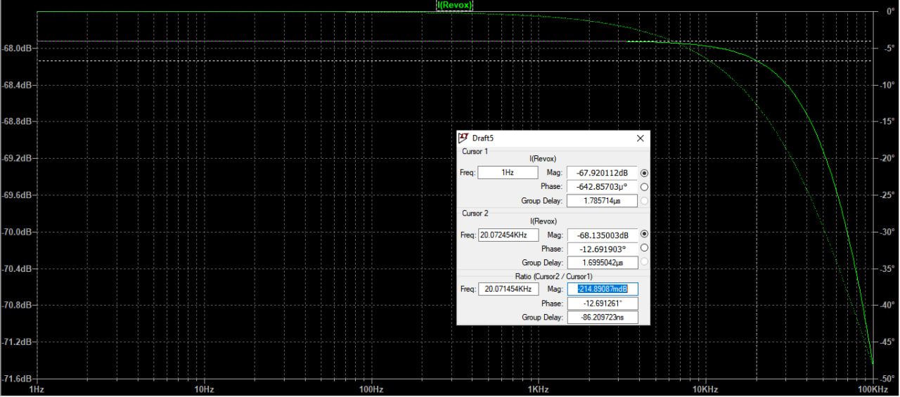

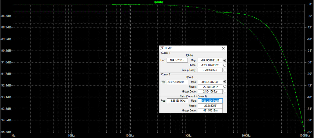

Tak znova som sa vrtal v elektronike a tak teda som toho pochopil trocha viacej zasa a znovu... V tomto príspevku by som chcel rozobrať záznamovú elektroniku a korekcie.
Tá A77 nieje tak dobrá, ale ani tak zlá čo sa týka celkovo zvukovej cesty, sú tam ale mierne nedostatky. Kontrastne s B115 tam má niektoré veci lepšie a niektoré horšie nedomyslené.
Budem porovnávať revoxa A77 s B115 pri každom probléme nedostatku jedného alebo druhého.
Linearizačný odpor pred hlavou... B115 má trimer nastavenia predmagnetizácie zapojený sériovo s 2k2Ω rezistorom. Prečo je toto problém. V predošlích príspevkoch som spomínal ako B115 uhrá na výškach A77, čo som ale v tom čase nevedel že prečo.
Pre tých čo sa nevolajú Hill, linearizačný odpor je radený sériovo s MGF hlavou pre linearizovanie prúdu hlavou nezávisle od frekvencie. To znamená ze pri frekvencií kde reaktacia hlavy je rovnaká ako odpor linearizačného rezistora, bude prúd o 3dB menší ako pri frekvencií značne pod.
A77 revox má teda 1kΩ linearizačný rezistor a zádrž predmagnetizácie pred hlavou. Túto zádrž predmagnetizácie zatiaľ ale môžeme ignorovať.

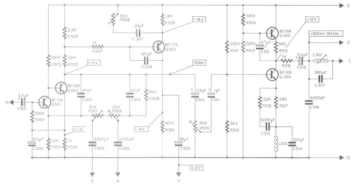

Na obrázku č.1 Je vidieť schéma zapojenia záznamového zosilňovača revoxa A77 (je prakticky identický s B77). Tvorí ho predzosilňovač s korekciami a buffer.
Do korekčného zosilňovača prichádza 20mV zvukový signál, ten je zosilnený na zhruba 2-3V. Cez trimer P503 sa nastavuje záznamový prúd. V porovnaní s B115, zmena záznamového prúdu nerozhádže aj predmagnetizačný prúd a to nielen preto že má pásmovú zádrž na predmagnetizáciu, ale hlavne preto že záťaž do ktorej tečie predmagnetizácia je konštantná. V porovnaní s B115 kde sa práve tento linearizačný rezistor mení a tým aj teda záťaž do ktorej uniká predmagnetizačný prúd to rozhádže úplne všetko. Iba zmena predmagnetizácie nezmení záznamový prúd.

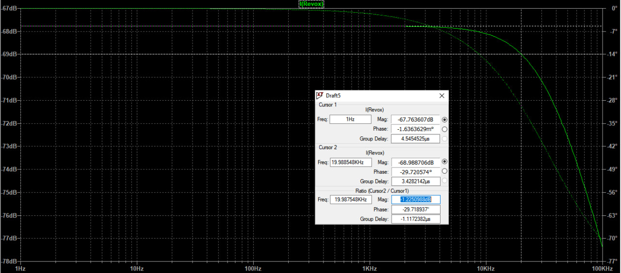

Medzičasom som zistil vlastne ako na ten linearizačný odpor. Zistil som že indukčnosť záznamovej hlavy je 10mH. Teda podľa servisného manuálu na tú hlavu odporúčajú 2,8mARMS predmagnetizačný prúd a zrhuba 280uA záznamového prúdu (0dB 255nWb/m) Tak ten revox hrá tesne do 17kHz s bohovským šťastím do 20kHz plocho, a je to práve linearizačným rezistorom.
10mH pri XR:1kΩ je 3dB bod pri 16kHz. Prúd je teda v podstate rovnaký od najnižšej frekvencie až do 16kHz kde dochádza k 3dB útlmu prúdu. Už mi je to jasné že prečo je ten magneťák tak "obmedzený".
Pri tejto úvahe sa pozrime na B115. Zmenou záznamového prúdu sa zmení aj teda linearizačný odpor, v konečnom dôsledku frekvenčný rozsah magnetofónu. V schéme máme teda 2k2rezistor priamo na doske záznamového zesu a v sérií 10kΩ trimer na tej velkej doske. Tento totiž nastavuje záznamový prúd. Ja ho mám tak približne v okolí 5kΩ (vizuálne pohľadom).
Takže vieme že indukčnosť tesla hlavy je 23mH, a vieme že náš linearizačný rezistor je približne 7kΩ. Takže znova na zistenie medznej frekvencie je to XR:8kΩ a 23mH indukčnosť a zistíme že je to niekde až v rozsahu 50kHz..To je drastický rozdiel!
Čomu teraz nechápem na B115 ako sa pozerám na schému toho revoxa A77 je že prečo neaplikovali súdruhovia rovnakú stratégiu nastavenia predmagnetizačného prúdu ? Prečo tam jednoducho nedali 6k8 rezistor ako linearizačný rezistor za záznamový zosilňovač fixne, a len prosto a jednoducho nedali trimer na nastavenie záznamu na vstup toho zosilňovača? Je to tak jednoduché riešenie ktoré obchádza problémy typu "zmena záznamového prúdu rozhádže aj predmagnetizačný"? Aj bez zádrže predmagnetizácie by to fungovalo omnoho lepšie ako takto teraz...Smutné.
Prikladám grafy s frekvenčnými priebehmi hláv s rôznymi linearizačnými rezistormi.
Takže teda by aj stačilo len upraviť v revoxovy R516 na 1k5 2k2? Čisto teoreticky hej, ale ten obmedzený frekvenčný rozsah má svoj zmysel. Totiž ten záznamový zosilňovač disponuje aj MPX filtrom. Je identicky s tým z B77. Je to vlastne pásmová zádrž na 19khz. Úprava záznamového zosilňovača by teda žiadala permanentné vyradenie MPX filtru. Zároveň som zistil že R518 a C513 dopomáhajú zlinearizovať prúd až tesne do 19khz kde to začne padať jak šutr kvôli MPX filtru. Som si istý že sa o tomto vedelo a že to bolo urobené naschvál. A700vka mala už linearizačný rezistor 1k5Ω čo značne rozumnejšie potiahne rozsah až do 25kHz -3dB..
Čo sa týka zádrže predmagnetizácie, podľa mňa nieje nevýhnutná. B115tka páli slušné množsto rpedmagnetizačného prúdu do záznamového zosilňovača ale pochybujem že by to niečomu reálne škodilo. Akurát sa sere efektivita oscilátora a tým sa teda velký výkon odčerpáva od záznamových hláv. Uvidím či pridanie zádrže dáva nejaký zmysel.
Ďalej čomu moc ešte nerozumiem sú priebehy záznamovej korekcie. Ale to už asi nechám na inokedy lebo je 1hodina ráno v čase písania tohoto príspevku.. Zatiaľ predpokladám že teda pri A700vke revoxovi pri stále malom linearizačnom rezistore bolo nutné rôzne pridvihnút výšky pre rôzne rýchlosti. Ak použijem rovnako velkú hodnotu ako na B115 tak by som mal už reišiť asi len pridvihnutie podľa časových konštánt, alebo teda ak by sa mi predsa podarilo navrhnúť niečo čo by bolo priamo pripojené o hlavu a nejako ju zatiahnúť do väzby aby prúd bol lineárny v širokom spektre.
Čo som zatiaľ zistil zo záznamového zosilňovača z B115 je teda to že nieje možné skalibrovať správne tento MGF pre iné pásky ako DP. LPR35 LPR90 SM900 SM911 mechanicky zvládne, aj snímací zosilňovač je s tým fajn, ale relatívna citlivosť týchto pásov je úplne iná - vyššia ako s DP26 materiálom. A to až asi o solídne 3-4dB pri 1kHz a pri 10kHz zasa citlivosť celkom padá, ale stále je iná ako pri DP páskach. Tým že B115 neumožňuje nastaviť korekcie záznamu, aj pri nastavení predmagnetizácie podľa datasheetu pásky (SM911 ΔS10 pri 19cm/s = -6dB) frekvenčný priebeh nevyzerá vôbec rozumne, a to už vôbec nie plocho. Upraviť ale hentak všelijak popregrcané časové konštanty, alebo lepšie urobiť nastaviteľné zrejme nebude možné takže to asi budem musieť navrhnúť tiež niečo úplne nové, iné....
TESLA B115 linearita prúdu od frekvencie v B115 - linearizačný odpor 7kOhm. Útlm v dB je vyznačený na 20khz
 Velikost:  144.93 kB
 Zobrazeno:  64 krát
Revox A77 - 4dB útlm pri 20kHz- podstatne horšie ako pri B115. Linearizačný odpor 1kOhm
 Velikost:  139.64 kB
 Zobrazeno:  62 krát
Revox A77 linearizačný rezistor 2k2Ohm. Podstatne lepšie ale furt to nieje tak ako by som si to predstavoval (útlm znova pri 20khz)
 Velikost:  135.31 kB
 Zobrazeno:  59 krát
Revox A77 Linearizačný rezistor 5k6..No to je ono. Jediné čo je potreba je zvýšiť záznamovú hladinu na 3V. Môže sa to zdať byt problém ale A77 dá zhruba toľko pri 20mV signále na vstupe, takže v najhoršom prípade sa tam dá 4k7 stále to bude super a doladí
 Velikost:  139.3 kB
 Zobrazeno:  58 krát
Záznamový zosilňovač A77
 Velikost:  63.55 kB
 Zobrazeno:  78 krát

Tak trochu jsem kdysi taky přemýšlel nad tím, proč Tesla vynechala u řady B113 odlaďovač předmagnetizace a plýtvala výkonem předmagnetizačního proudu na linearizační odpor a výstup záznamového zesilovače, když u všech předcházejících modelů (i těch nejlevnějších) tomu jediný paralelní odlaďovač mazacího kmitočtu zabránil.
Ovšem v nich kmital mazací oscilátor na jediném kmitočtu stabilním natolik, že ten odlaďovač spolehlivě odvedl svou práci.
V B113 a výše ušetřili ještě náhradní obvody za každý nevyužitý systém mazací hlavy při monofonním záznamu na jednu stopu, to obešli tím, že při paralelním spojení systémů mazací hlavy prostě zvedli kapacitu v rezonančním obvodu. Jak stojí v servisním manuálu, vlastně tam o tom nic nestojí, že by se měl nastavovat změnou té přidané kapacity C1 v modulu "O" nějak přesně stejný kmitočet připaralelním spojení systémů mazací hlavy. Mazací kmitočet v režimu mono múže být natolik odlišný od režimu stereo, že by v každém kanálu byly potřeba ty odlaďovače dva v sérii.
Ale záznamová hlava má pro předmagnetizační kmitočet impedanci kolem 10 kΩ, tedy do výstupu záznamového zesilovače (a také kondíky C1, C2 na desce "ZD") utíká větší část proudu, než kolik se ho podílí na předmagnetizaci, ale oscilátor je dost výkonný na to, aby napětí na systémech mazací hlavy bylo dostatečně vysoké, navíc udržované na celkem stálé úrovni automatikou oscilátoru, prostě aby to nevadilo.
Samozřejmě by se dala zvýšit úroveň na výstupu záznamového zesilovače na řekněme 2 V, pak by vyšel linearizační odpor přes 12 kΩ a vliv jeho jemné změny by se na předmagnetizaci projevil ještě méně, než v originál provedení.
Nicméně parametry B113/115 a dalších se i s tímto řešením a konkrétním LH páskem drží v celkem úzkých tolerancích a vyhovuje to tak.
