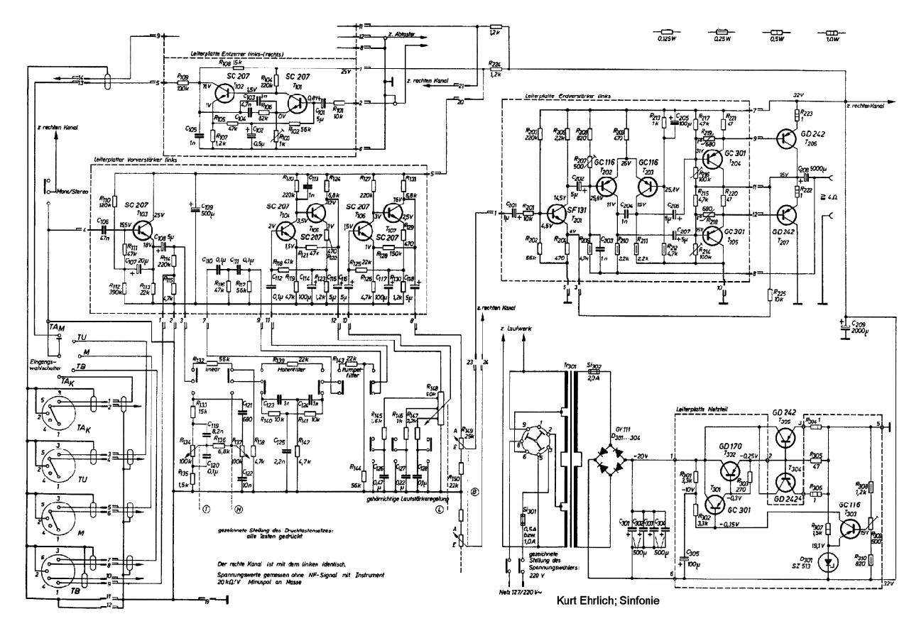

Výrobek Jardou zmíněné firmy Kurt Ehrlich - HiFi gramofon Sinfonie, se vtipně zapojenými koncovými stupni.
 Velikost:  201.22 kB
 Zobrazeno:  489 krát
