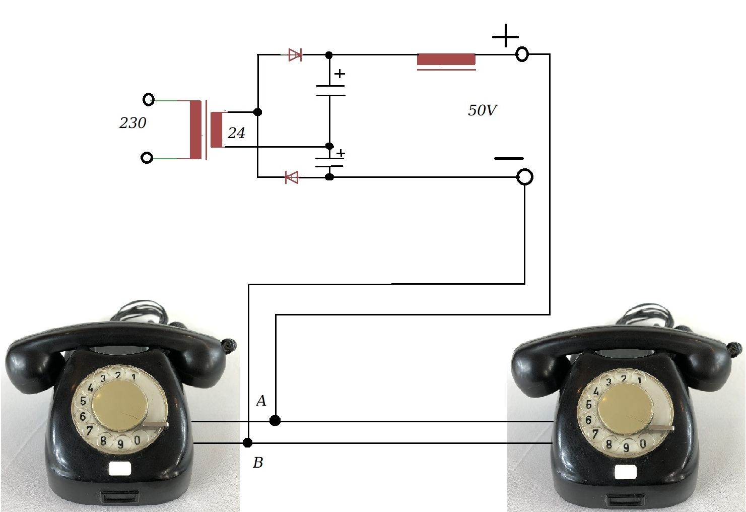

BOBOBO napsal(a):
Víme něco o té tlumivce ?
né . . .
našel jsem jich v šuplíku asi 5 kusů,
vybral jsem takovou, aby při zvednutém sluchátku padalo napětí linky kolem těch 10ti voltů
a co nejhlasitěji to zvonilo . . .
napáječ jsem udělal z tráfka 24V 2W, usměrnění násobičem a kondíkem,
aby tam naprázdno bylo kolem 50V.
je to poměrně měkký zdroj.

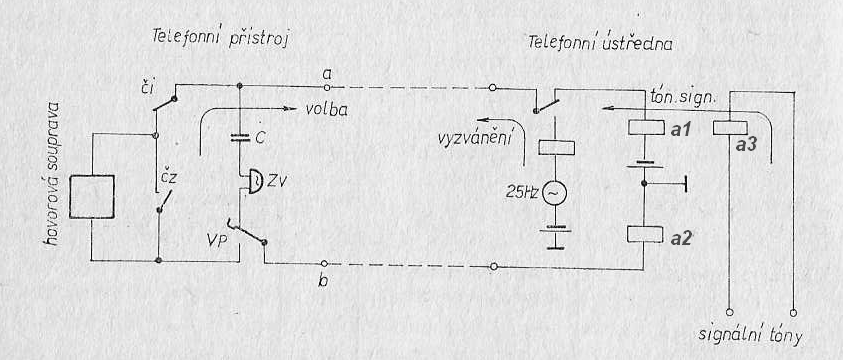

PříspěvekZaslal: čt prosinec 22 2022, 21:06    Předmět: Citovat
Signalizace mezi telefonem a ústřednou je na obrázku. Vinutí a1, a2, a3 jsou na jednom relé, které slouží jako detektor proudu v lince a také jako transformátor pro vysílání tónů do telefonu. U veřejných ústředen bylo napětí baterie 60 V a odpor a1+a2 500+500 Ω, u pobočkových .48 V a 400+400 Ω. Pro domácí ústředny se to různí, změřil bych napětí naprázno a proud nakrátko, tím se to vyjasní.

Příspěvky: 12442
PříspěvekZaslal: čt prosinec 22 2022, 21:42    Předmět: Citovat
pro Bořka . . .

ok1hga napsal(a):
telefony systému AUT (UB) propojíš vzájemně také jen dvěma dráty a u jednoho z přístrojů připojíš na linku napájení 48V přes vhodnou tlumivku . . .
při zvednutí sluchátka jednoho přístroje spadne napětí z 48V na zhruba 8V.
Při vytočení "0" na ciferníku se na lince objeví impulzy zvětšené indukčností tlumivky a přístroj naproti ti 10x cinkne (místo trvalého zvonění). stačí ti to takto ?
