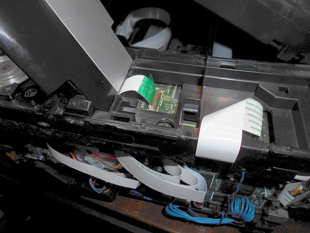

Dobrý den,
nevím jestli to sem patří, ale řekl jsem si že to zkusím.
Mám tiskárnu Canon TS9150 a nejde zapnout, zdroj je v pořádku, tak to bude jinde.
Uvažuju jestli není vyběhané tlačítko, jestli něco na motherboardu a nebo zda to není zkrat od inkoustu.
Blbě se do toho leze, tak se radši zeptám, jestli se s tím někdo nesetkal a jak to řešil.
Děkuji

Ne zrovna tento model, ale opravoval jsem tiskárnu Canon s frikulínským displejem s přiblblými animacemi. Je tam plochý vodič pro displej i pro matici tlačítek a ten byl zlomený (panel je "elegantně" výklopný).
Vyřešeno zkrácením plochého kabelu, ale bylo to o fous jen tak tak.

O děkuji Pane, byla to jedna z teorií, taky má výklopný lcd.
To zkusím. Děkuji Smile
