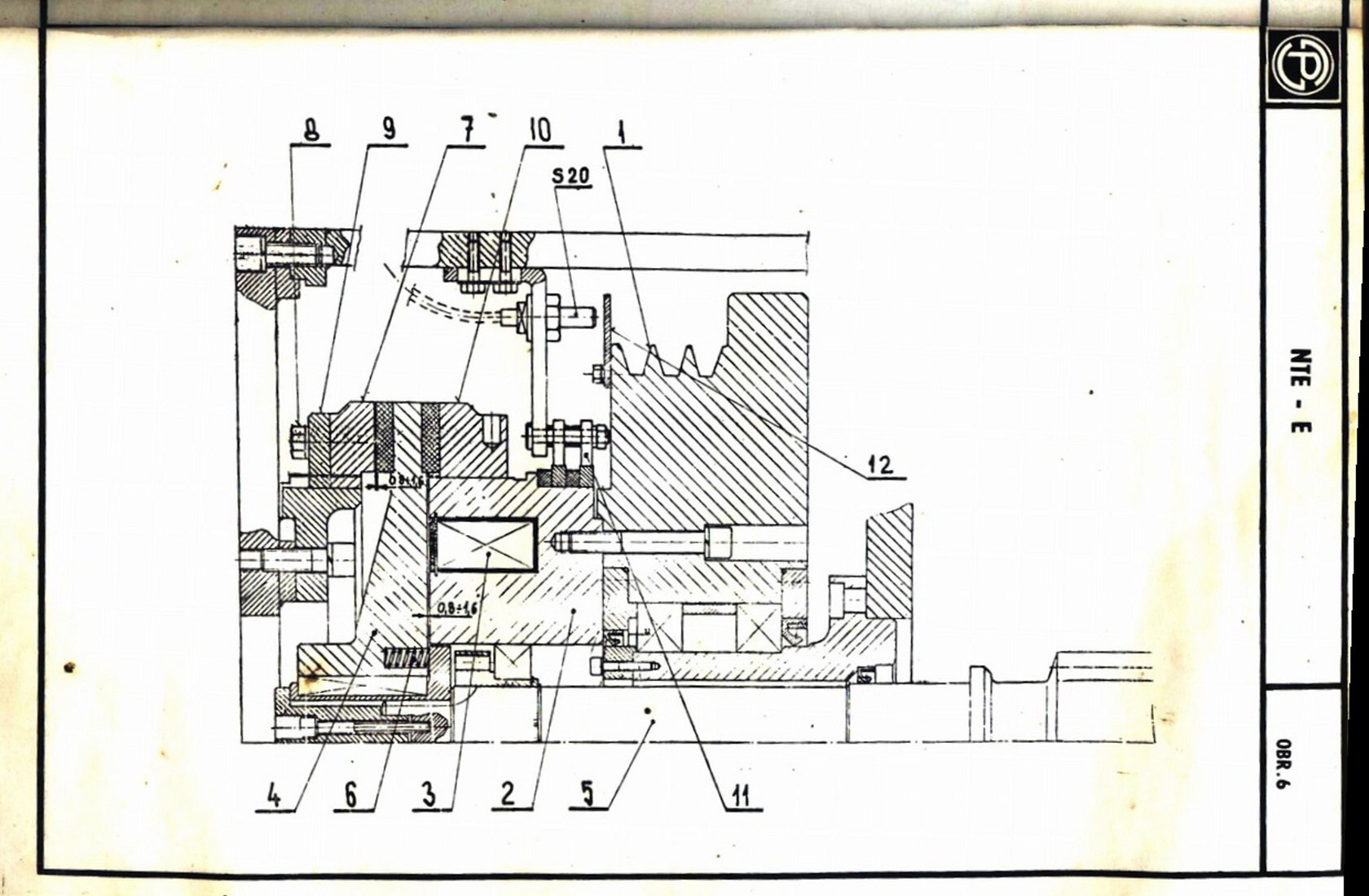

PříspěvekZaslal: út prosinec 06 2022, 18:16    Předmět: Citovat
Čidlo S 20, je umístěno vlevo u setrvačníku spojky a snímá jeho otáčky.
Otáčky snímá kvůli rozběhu a kvůli přetížení. Když otáčky při přetížení při střihu poklesnou, tak vypne spojku.

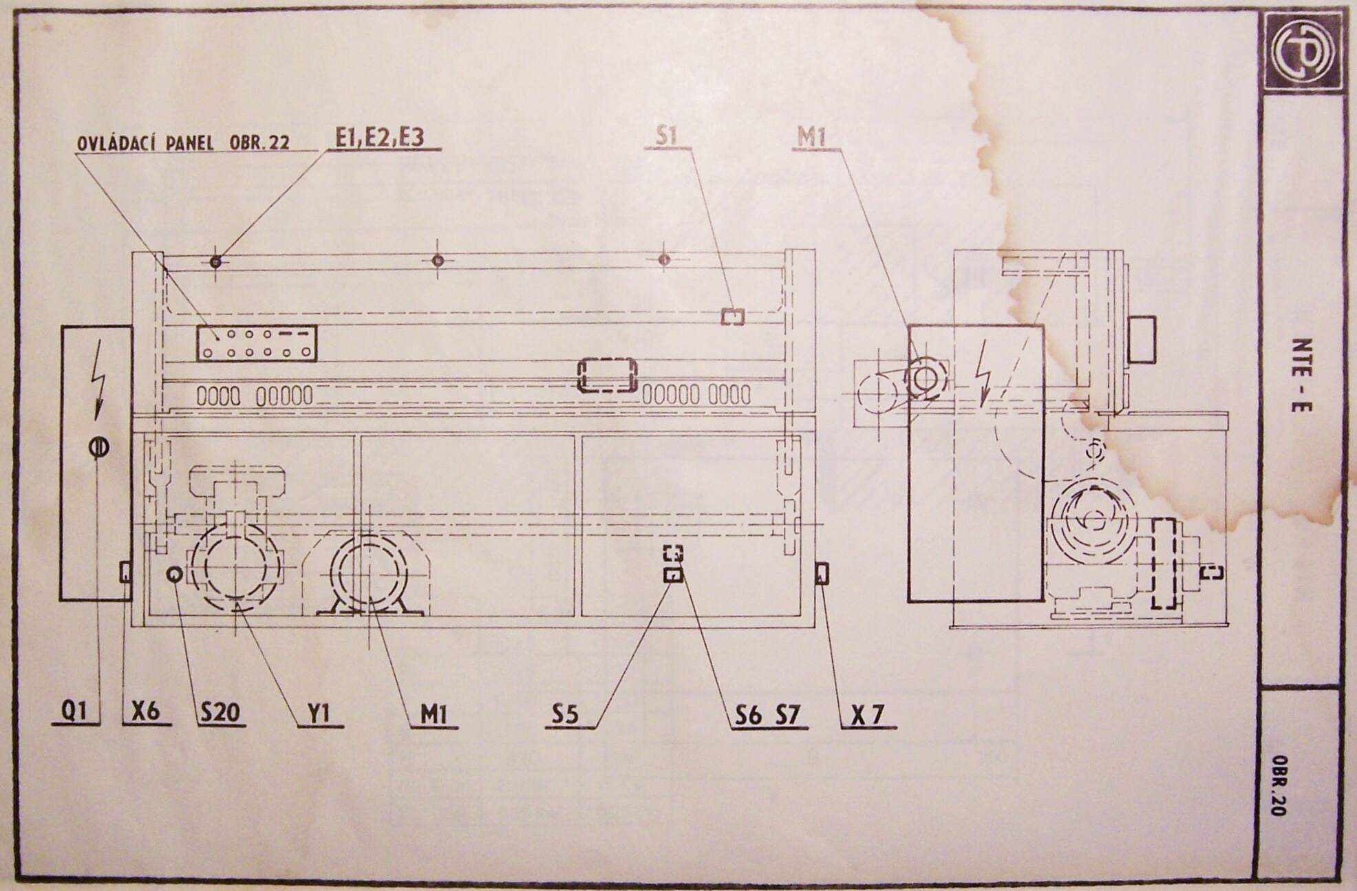

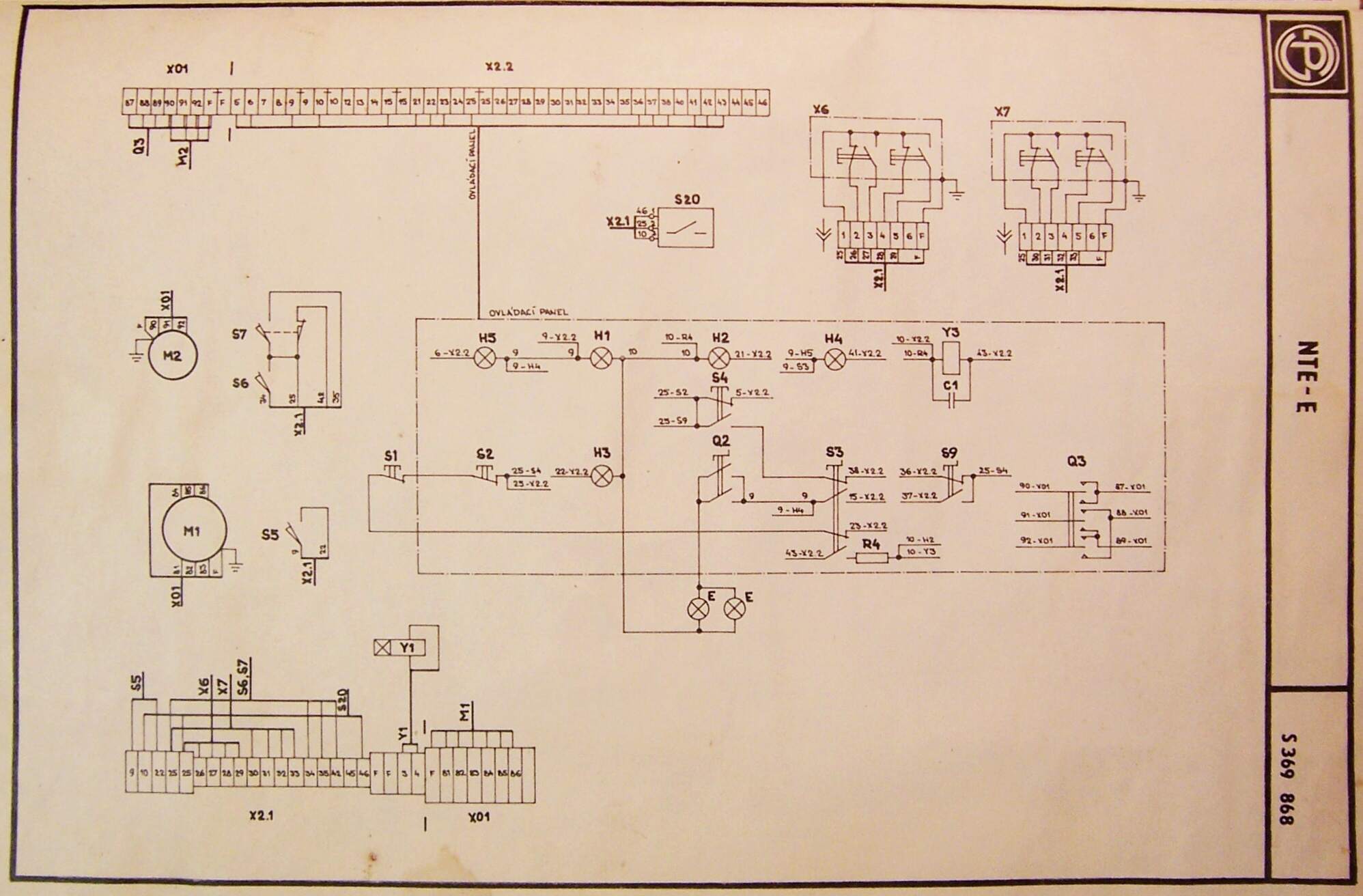

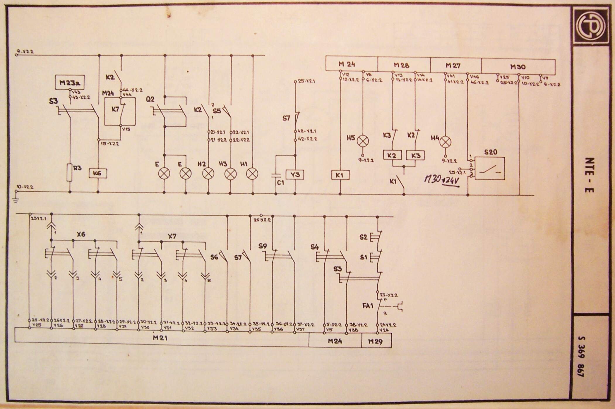

 Velikost:  274.42 kB
 Zobrazeno:  165 krát
 Velikost:  261.48 kB
 Zobrazeno:  170 krát
 Velikost:  258.47 kB
 Zobrazeno:  165 krát
kbulda
Založen: Oct 23, 2007
Příspěvky: 1594
Bydliště: u Mělníku
PříspěvekZaslal: út prosinec 06 2022, 18:32    Předmět: Citovat
Spojka , to čidlo je tam vidět.

pitrpitr
Založen: Dec 05, 2022
Příspěvky: 3
PříspěvekZaslal: út prosinec 06 2022, 18:47    Předmět: Citovat
kbulda napsal(a):
Moc vam dekuji za odpovedi ale to co jste me poslal neni pravdepodobne od nuzek ktere resim, elektronicke karty tam nejsou zadne, oba koncaky ovlada jedna vacka.
Dneska to zamecnici rozdelali znovu slozili a pokud ji rucne sepnu tak odpadava na dvakrat.
Stav se zlepsil ale obcas to udela dva strihy po sobe.
Kdyz spojku sepnu pres klic a vypnu tak odpadne na dvakrat, coz si myslim ze neni uplne to prave orechove.
Ale dekuji za ochotu pomoci.
