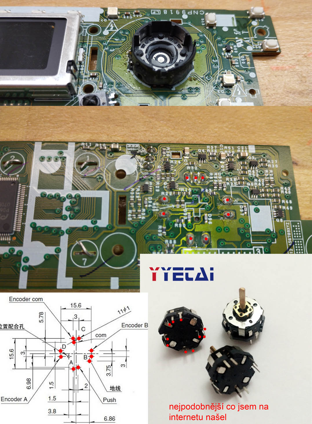

Chtěl bych vás požádat o radu. U tohoto autorádia se po 15letech odporoučel encoder. Koupil jsem rádio nové, to ale zcela určitě nevydrží tak dlouho. Chtěl bych si to staré opravit, nebo použít jinde a jako zálohu. Jenže jsem neuspěl. V Basysu (Praha 10) už servis není, v AUTORADIAPRAHA.CZ (Praha Cool mi taky nepomohli, na Bazoši, či Aukru se toto autorádio nevyskytuje, natož třeba jen ten panel, aby oprava měla smysl a ani v Číně jsem nic pořádného nenašel, jen něco hodně podobného. Dokázal by mi někdo prosím poradit, kde ten encodér sehnat? Výměnu snad zvládnu. Děkuji moc za odpovědi.

A nedá se opravit? Vyčistit, napružit, máznout, sestavit.

Nedá. Jak jsem po rozdělání zjistil, byla základna toho encodéru objetá dokola tavnou pistolí. Toto dělali před cca 10ti lety v tom Basysu, kde to bylo na opravě. Oprava, neoprava, ale těch deset let to vydrželo. Při pokusu s tím něco udělat, se to celé rozsypalo.

Zkus enkodér složit aspoň trochu do původního vzhledového stavu a vyfotit, abychom věděli, jak vypadá celý, pak ho vypájej a hledej na něm nějaké označení nebo logo výrobce, to napoví, co hledat. Je to čtyřsmětový joystick + rotace + stisknutí, nebo jakou má přesně funkci?

Nemám to teď u sebe, ale ano, je to čtyřsměrový Joystick s rotací a stiskem.

Nebude pasovat ALPS RKJXT1F42001?

Není to Hosiden HXW1723?

mam moznost jej sehnat, cena pres nas servis kolem 450 s dph, vyrobce jej ma skladem...jen v nakupu stoji cca 10€, oznaceni csx1116

Ten ALPS RKJXT1F42001 má piny jako ten co jsem dával na obrázku.
to: Sendyx
Jo, to je von. Vývody přesně jak potřebuju. Byl na AliExpressu, ale teď už jen: Sorry, this item is no longer available!

omlouvám se, že jsem ještě nereagoval na tvůj příspěvek. Jde totiž o to, že jsem si myslel, že někde v Číně seženu encodér za dva dolary (a oni tam v minulosti byly k sehnání) a nějak to provizorně zprovozním, ono to má jeden háček. Před několika lety se mi ulomil od toho ten velkej knoflík a zůstala mi tam jen malá část té hřídelky. A tak teď hledám, nebo spíše přesněji už jsem to vzdal a čekám, jestli na mě někde to kolečko nevybafne. Dokud ho nenajdu (a ono někde bude, určitě jsem ho nevyhodil), tak do toho rádia 450,- plus poštovné investovat nebudu. I tak samozřejmě děkuji za nabídku.
