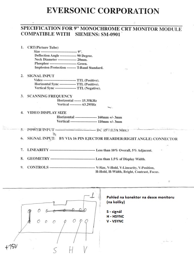

ahoj hledám zapojení 16pin kšandy pro TFT monitor a parametry obrazu . Mělo by to být 800x600 , ale nevím H a V frekvence. U monitoru odešel měnič podsvitu (mezizávitový zkrat trafa) dal jsem externí měnič, ale zákazník si stěžuje, že má na některých obrazovkách rozmazaný obraz. Tak bych si potřeboval nasimulovat PLCčko abych mohl zjistit, kde je problém.

Přikládám technické údaje a zapojení konektoru monitoru Sinumeriku 810/820. Jedná se o monochromatický "zelený" monitor. Pokud je to Sinumerik 850, ten měl už barevný monitor. O jaký systém se vlastně jedná?

ahoj typ Sinumeriku nevím, dostal se ke mě jen monitor na kterém je to označení 800/3. Je barevný a má vstupy RGB a HV ovšem ještě jsem objevil na jednom pinu 5V , ale je to ovládačka ne napájení . Otázka je jaké logické úrovně jestli je to klasická VGA nebo TTL a jakou frekvenci má horizontál a vertikál popřípadě jakou polaritu. Potřeboval bych si nasimulovat tester, protože hledat závadu někde v provozu u takovéhle věci je problematické. Navíc to mám k tomu stroji 60km a jezdit tam a zpátky není žádný med.

Aha, tak to je barevný monitor, asi ze systému Sinumerik 850/880. Vstupní signály budou TTL, ale žádné další info nemám. Je dost možné, že polarita i kmitočet HSYNC a VSYNC budou odpovídat, jak je psáno v příloze výše. Ty údaje jsou od 9" monoch. monitoru se systému Sinumerik 810, u Sinumeriku 820 byl 12" monoch. monitor, který měl signály stejné (akorát nebral napájení 15 V z grafické karty přes plochý kabel, ale 230 VAC zvlášť). No a tohle je 12" barevný monitor.

Tenhle monitor (6FC3988-7AH20) byl určen jako náhrada pro systémy Sinumerik 820/850/880. Výše uvedené zapojení je z monitoru Sinumeriku 810/820. Takže monitor by měl fungovat při uvedených kmitočtech VSYNC a HSYNC. Zároveň zapojení a polarita HSYNC a VSYNC bude sedět a SIGNÁL by měl rozsvítit nějakou barvu (možná zelenou). Ostatní barvy budou vyvedeny na jiné piny.
