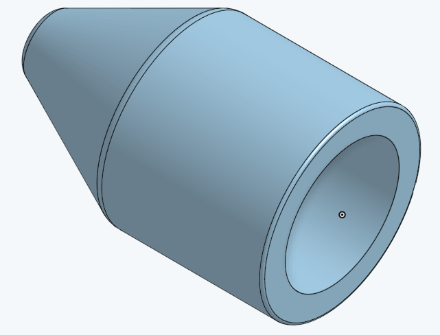

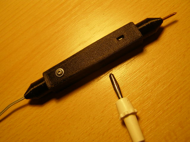

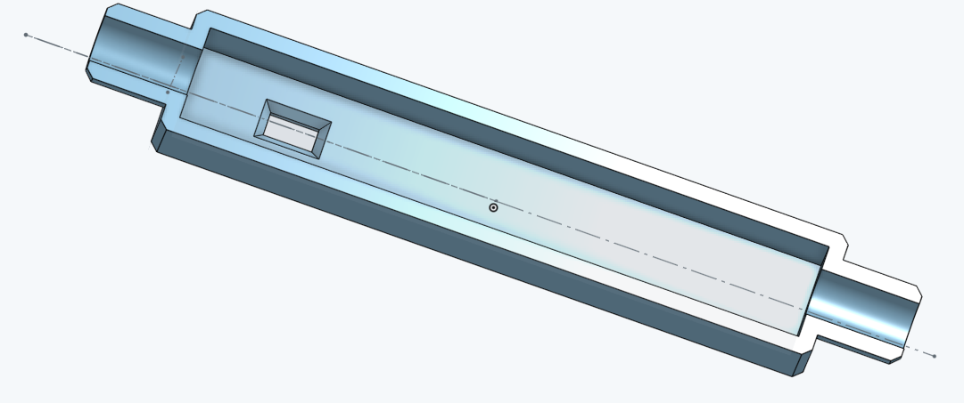

V rámci nácviku 3D editace jsem nakreslil krabičku pro zkoušečku sledu fází. Ubastlil jsem do ní zapojení SN1 které je i na EB probráno. Jde o 3 odpory, kondík a doutnavku 60až70Vac. Vše v hodnotě asi 20Kč a cca 2h strojního času obyč. 3D tiskárny. Potom mě napadlo, že by se krabička mohla také někomu na EB hodit na jakoukoliv zkoušečku, třeba auto,tak nabízím tisková data. ( editováno v ON SHAPE) Jde o dvě v podstatě stejná víčka a špunty do čel ,vše pro jednoduchý tisk. Víčka tiskni s podpěrou na tiskové desce. Je to samosvorné, doladit Dremelkou nebo pilníkem aby to pasovalo, případně podlepit Alcaprenem. Rozměr hranolu je 16x16x80. Kdyby někdo potřeboval upravit rozměr, mohu se o to pokusit.

Nevím, jestli výrobky z 3D tisku lze považovat za bezpečné, co se izolačních vlastností týče. Je to celé "pórovité" jako prase, nikdy nevíte co do toho zateklo, zkoušečku na síťové napětí bych z toho rozhodně nedělal.

podle mě dobrý, kolem izolace starosti zcela zbytečné
to když vidím měřící hroty asijského multimetru
(kdo se bojí elektriky ať pěstuje kaktusy)

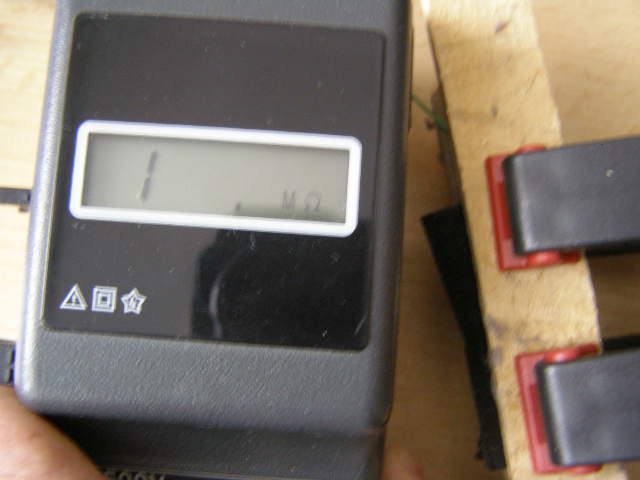

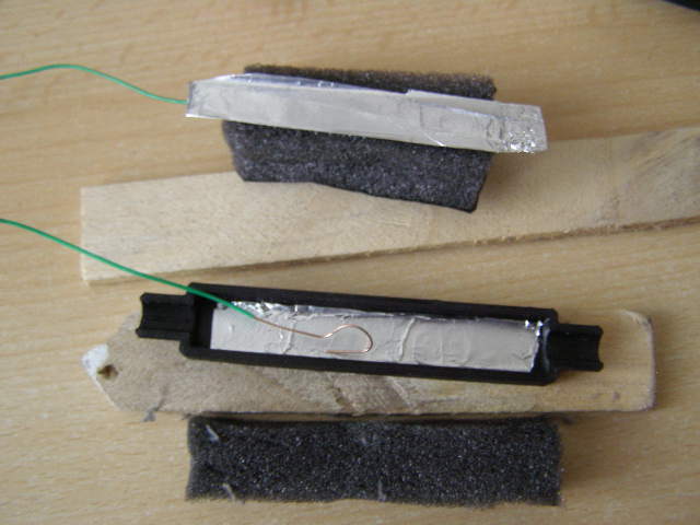

Nikdy jsem zatím neměřil izolační vlastnosti PLA, protože je 3D u mě dost nové. Nyní jsem to udělal. Vytisknul jsem krabičku a vhodil jí na cca24h do vody.
Krabičku jsem vytáhnul, pouze ocáknul a přiložil folie, které přitlačuje mechovka. Analyzátor to vyhodnotil jako kapacitu 28pF. Megr 500V (PU182) ukázal hodnotu 20Mohm.
Otřel jsem boky krabičky tak aby přiložené folie zůstaly mokré.
Megr ukázal izolační stav lepší než 200Mohm. Tak, že pokud nám někdo nezakázal fyzikální zákony, tak to vidím jako izolant. Klidně to použiju na 230V, zároveň nikoho nenutím to udělat také. Pouze předkládám co jsem naměřil.
