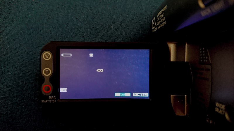

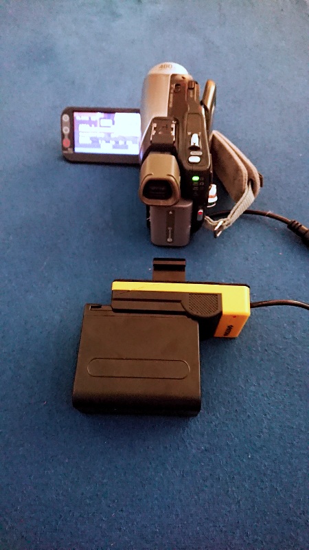

Za pár eur som získal túto retro kameru ktorá má snímanie v infračervenom spektre.
Dorábam ku nej 50 W led reflektor 850nm.
Kedže pôvodný aku bol dead tak som ho takto prerobil, pripojil dva postranné konektory na externý aku pack 7.2 V
Kamera sa však po pár minútach vypne kvôli uvedeným hláseniam na displeji. Myslíte, že by to mohlo byť kvôli tomu, že sú pripojené len dva piny zo štyroch?
Používam tento systém aj na SONY A7S a tam to funguje, ale tam som dummy aku kupoval, takže neviem ako je to vo vnútri riešené.

Zjavne to potrebuje komunikaciu s bateriou, ktora nefunguje.

Kamery sony vyžadují jejich info lithium baterku. Nestačí jen připojit něco, co dává proud, ale musí si s baterkou i povídat.
Naproti tomu síťový adaptér je zcela normální (až na podivnou koncovku), třetí kontakt není nikam zapojený (minimálně u dvou kamer sony u kterých jsem měl napáječ rozebraný).
Po nějaké odmlce se zase začly dělat kamery na infra, příbuzní si ji před několika lety pořídili a umí to, co náš rodinný stařeček (na kazety Hi8), tedy jak pasivní tak s IR přísvitem. Typ kamery z hlavy nevím, ale jak vidno, už se to zase dělá (když jsme před cca 10 lety sháněli kameru, bylo umění sehnat něco, co natáčí použitelný obraz v šeru, vyhrála tehdy PJ-10).
Generaci s DVD jsem úplně přeskočil, měli jsme nejdřív na kazety a pak rovnou na SD (teda primárně ma MS s tím, že to bere i SD (jinak by to bylo neprodejné, což si u sony uvědomují), ale nevím v čem jsou ty MS lepší, přišlo mi, že jsou dražší, mají menší kapacitu, funkci jsem neměl možnost zkoušet).
Kompatibilní bateriové bloky by mohl mít avacom za rozumné ceny (jinak by je mohl mít i sony, ale za ceny motivující spíš k nákupu nového přístroje). Zatím jsem neměl motivaci něco takového zkoušet, napadá mě třeba vybrakovat starý akublok a použít tu elektroniku z něj (nahradit jen články), ale ani to nemusí fungovat, může tam být někde uložené, že ta baterka byla v háji.

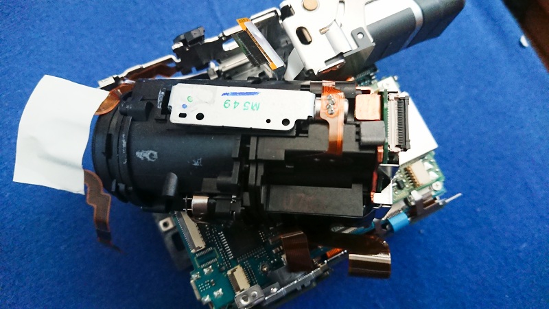

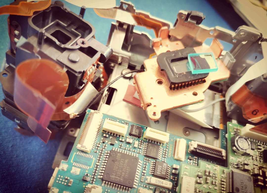

Otvoriť tento modul kamery kvôli odstráneniu Low Pass filtra bez toho aby som odletoval prívodné napájacie pásiky (čomu som sa chcel vyhnúť) to je mission impissible.

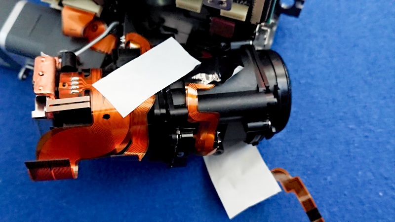

PříspěvekZaslal: ne červenec 24 2022, 18:18    Předmět: Citovat

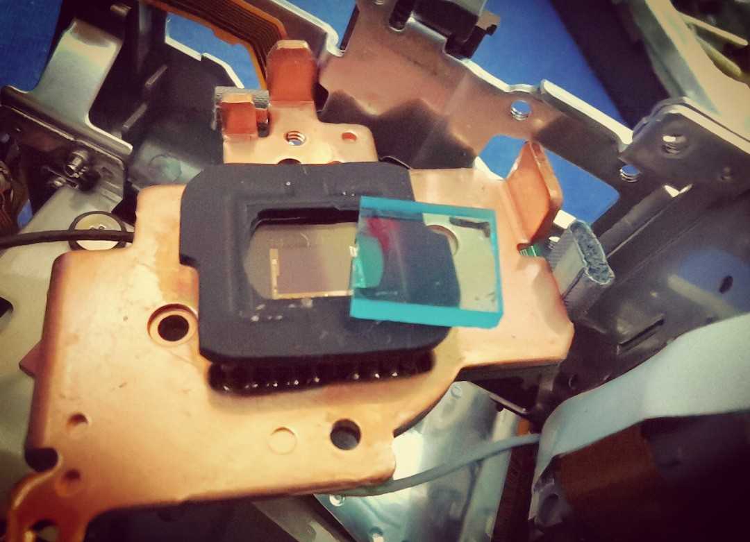

Samozrejme rozobral som cely optický systém, než som zistil, že senzor je vlastne úplne na konci.
Celé to znova zložiť je o nervy.

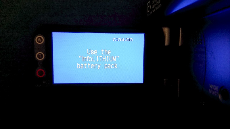

PříspěvekZaslal: čt září 22 2022, 14:35    Předmět: Citovat
Tak som skúsil akumulátor 8.4 V napojiť cez vstup napájania pre adaptér a to isté chybové hlásenie.
