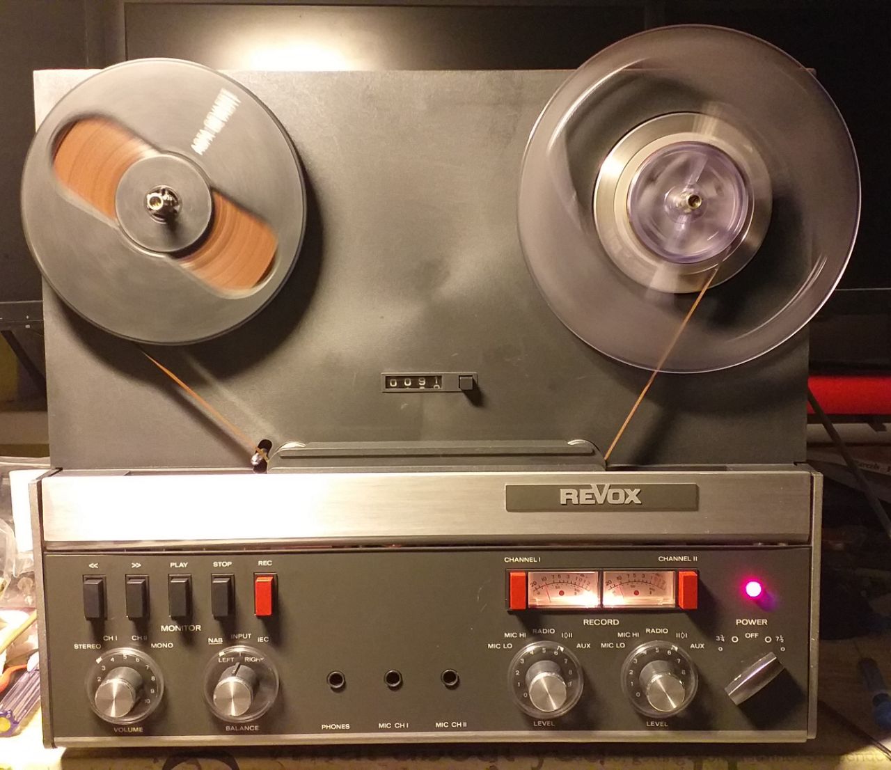

čerstvo očistená moja A77...pred čistiacim zákrokom vyzeral katastrofálne, adekvátne z toho odtekal revox kafé (čierna voda) v sprchovom kúte.
 Velikost:  161.29 kB
 Zobrazeno:  129 krát

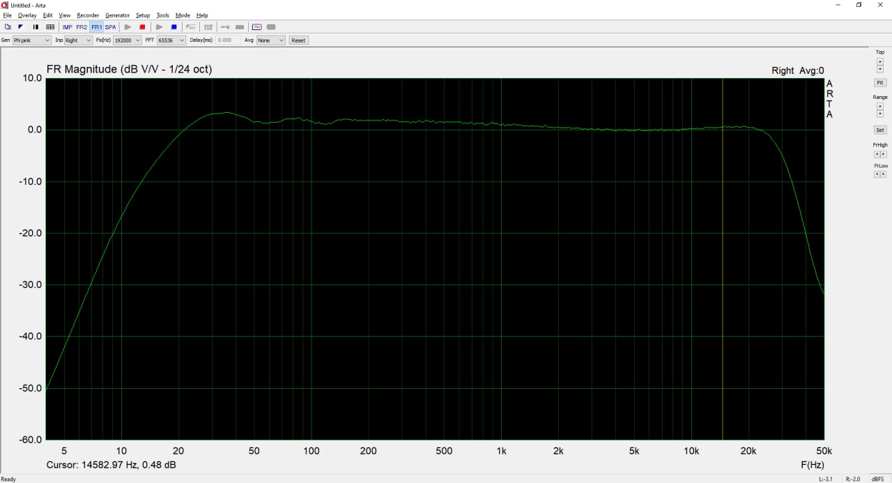

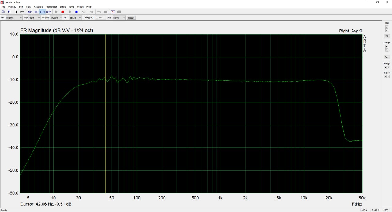

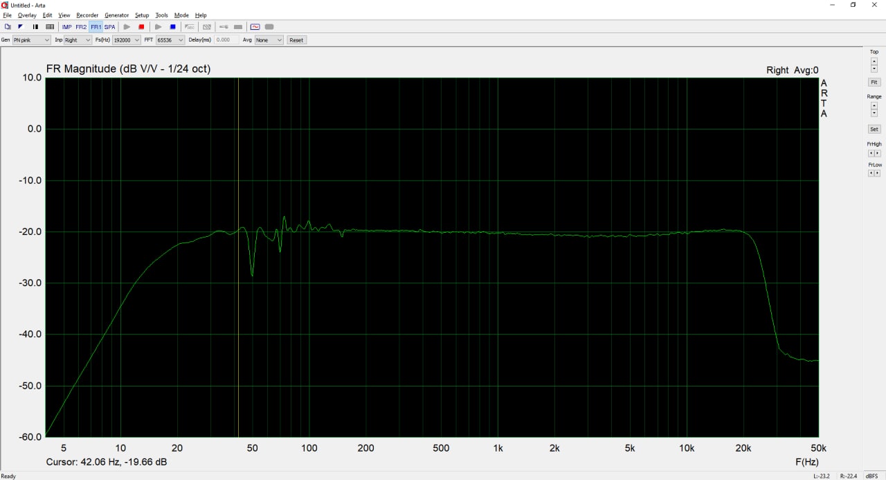

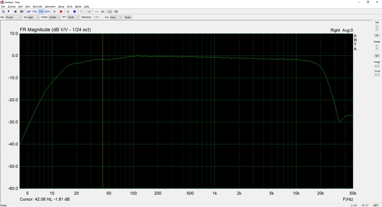

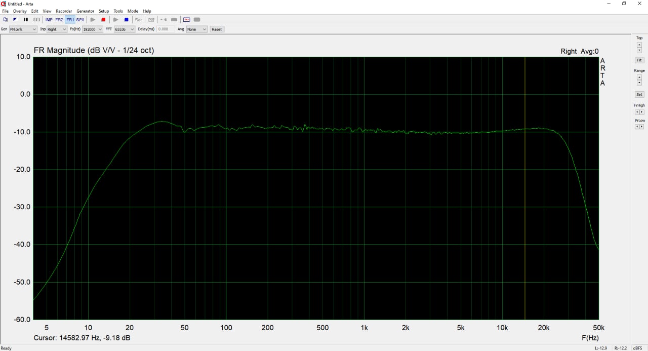

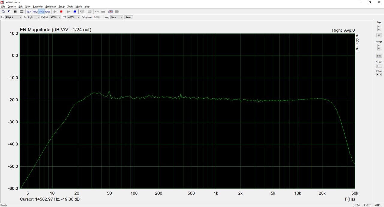

Dnes bol merací deň...a B115tka celkom príjemne dokáže prekvapiť.
Nastavenie revoxa A77 aby sa správne chovala s páskou je 2hodinový kolotoč. Nedá sa uplne napresno identicky zladiť napätie snímacích zosilňovačov so vstupom aby sedelo 0dB PPM.
Nieje možné snímať čo je za páskou počas nahrávania na VU metroch pre overenie správnosť zaznamenaných hladín, a možno je to dobrá vec lebo aspoň som zistil že sa tým VU metrom nedá absolutne veriť. Čo nahrám na A77 do 0dB tak sa ukazuje na B115 ako +3dB (hudba nie tón).
Avšak skratový magnetický tok som nastavoval na A77 z mojej B115tky ktorá viem že je určite dobre nastavená. Takže oba magiče by mali mať 0dB 370nWb/m čo aj pri 1kHz a 10kHz sedí, ale pri hudbe sa tie VU metre chovajú trocha, obrazek_cenzura. Sú pekne rýchle atď, ale ich funkčnosť je nič moc
Je tiež pravda že na B115 som vykonal úpravu VUmetrového zosilňovača (predľženie času dobehu a skrátenie času nábehu aby sa to chovalo dajak realisticky ako PPM meter na štúdiákoch (aby ani náhodou som neprestrelil 0dB pásky) a ono to funguje celkom dobre v zrovnaní s Audacity VU metrom. Myslím že niečo také vykonám aj pre tento žalostný magič A77 aj keď teda nedokáže počas nahrávania sledovať na merákoch čo sa deje na páske ale tak..čo už.
Ďalšia výhrada ktorú mám pre tento magič je že dokáže nahrávať iba NABko. Identickú charakteristiku s teslou to má len na 9cm/s ale na 19tke to nahráva iba NABko. Nemám ako skontrolovať správnosť nahrávania keďže je to jediný magič čo mám čo má NABko a iba to exkluzívne nahráva.
No dobre k veci. A77 je DOBRÁ. Nieže ma niekdo zle pochopí, znie fajn uchometricky aj podla meraní je fajn. Je to len desné peklo nastavoviť to aby to aj riadne nahrávalo. Merania sú z SM911 pásky. Vôbec to nieje zlé, prekvapivo ako skúšam všetky možné pásky na nej (DP25LN LH LHD, DP26 LH FERRO LH, UD25LN UD25, PE41 46) tak zo všetkých pásiek sa to má najradšej s PE41 46, DP26 FERRO LH, DP25LN v tomto poradí (od najhoršieho po najlepšie). Meral som aj nejakéto skreslenie ale keďže páska je už celkom oželhaná po mnohách B115 ktoré som skalibroval na nej tak to nejako postráda význam keďže výsledky boli žalostnejšie ako na B115.
Na druhej strane ani B115 nesklamala. V skutku rozdieľ medzi B115 a A77 je práve v rozsahu pod 100Hz. A77 má nádherne plochú a jemne padajúcu krivku, kdežto B115tka je celkom divoká. Toto je samozrejme ale limit hláv a ja mám konkrétne pocit že práve veľkosti pólových nástavcov na tej 115tke. Má to ale mierne "nepríjemný" prejav na zvuku ako keby to bolo niečo extra rozblemcané kým revox to celkom pekne uhrá.
Čo som ale vôbec nečakal, je horná frekvenčná charakteristika. Úplne ma fascinuje že B115 to potlačí až do 30kHz -5dB..to je VELICE pekné a zároveň si myslím že to toho vela uchometricky neurobí Very Happy Vyzerá to ale velice pekne na tom grafe. Revox končí -5dB na 20kHz. Myslím že úplne fajn keďže moje ucho končí na 18kHz ale tiež ďalšia vec ktorá ma celkom prekvapila na B115tke. Myslím že je ale podstatnejšie mať nejako ucelenú frekvenčnú charakteristiku celkovo ako má A77 (normálne zakončenie na basových frekvenciách) než mať frekvenčnú charakteristiku ktorou môžem nahrávať pesničky pre psi.
Myslím že na to ako lacno sa dá zohnať ten náš "gumičkofón" a že ako dobre sa zrovnáva s ostatnými "slávnym" a hlavne drahým strojom tak je to celkom rešpektu vzbudzujúce. A to že to nieje trojmotorák na velké kotúče..no bože. Jeden album má z pravidla do 45minút LPR35 na 18cm kotúči hrá o dve minuty viac, čo viac by som chcel. Ano SMkové pásky majú len 30minút do jednej strany kvoli hrúbke, no bože nebude môcť nahrávať 514nWb/m Very Happy (velice zaujímavá myšlienka že by B115tka bola prestavená na 520nWb/m a dokázalo by to hrať potom aj SM900vku ktorá nemá problém s +9dB nad 514nwb/m vybudením)
B115
370nWb/m
19,05cm/s
SM911
 Velikost:  79.18 kB
 Zobrazeno:  147 krát
B115
370nWb/m
19,05cm/s
SM911
 Velikost:  79.58 kB
 Zobrazeno:  138 krát
B115
370nWb/m
19,05cm/s
SM911
 Velikost:  79.89 kB
 Zobrazeno:  137 krát
REVOX A77
370nWb/m
19,05cm/s (NAB)
SM911
 Velikost:  78.43 kB
 Zobrazeno:  132 krát
REVOX A77
370nWb/m
19,05cm/s (NAB)
SM911
 Velikost:  78.3 kB
 Zobrazeno:  143 krát
AdamVarga
Založen: Nov 04, 2018
Příspěvky: 466
PříspěvekZaslal: čt září 15 2022, 22:21    Předmět: Citovat
Z neajkého dôvodu mi to nedovolilo pridať posledný graf tak tu je
REVOX A77
370nWb/m
19,05cm/s (NAB)
SM911
 Velikost:  79.04 kB
 Zobrazeno:  132 krát
