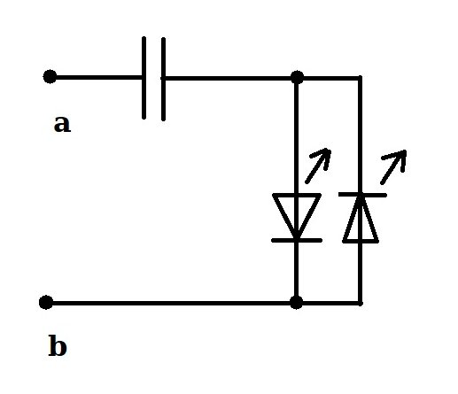

To klidně zkusím, ale budu muset někde nějaký LEDky objednat, protože je nemám moc v oblibě takže nima tady nedisponuji, všude cpu žárovky, ale myslel jsem to jako tak že existovaly telefony co v sobě měly žárovku, tak jsem myslel jestli by nešlo udělat úplně to samý, jenom by ta žárovka nebyla v telefonu ale vedle v nějakým stojánku na stole, abych si jí všimnul když někdo zavolá večer
Příspěvky: 20671
PříspěvekZaslal: st září 07 2022, 20:02    Předmět: Citovat
To je trochu nedorozumění: ústředna může pracovat s 24 voly, ale každý z nich vyzvání nejméně třemi volty - vyzváněcí napětí je obvykle 60 - 80 VAC. Takové napětí dávaly induktory telefonů systému MB (mikrofon napájený baterií 1,5 V), prorazilo to i zoxidované spoje, které jinak zvyšovaly přenosový útlum při hovoru.
Dodnes se říká "prozvoň to!", když něco nejde.
Ty zvonky sice zvoní i při napětí nižším, ale už spíše drčí.
Čili jednoduché zapojení - usměrňovač, odpor, LEDka. A proud, potažmo jas si tím odporem nastavíš podle libosti.
Nebo to udělej podle Vládi - přiměřená kapacita a dvě paralelně spojené navzájem opačně pólované LEDky vyhoví zrovna tak.
Při vyzvánění si ústředna může testovat, jestli smyčkou nějaký proud teče, ale většinou to nedělá - i při rozpojené lince, kterou voláš, dostaneš vyzváněcí tón, ačkoli nikde nic nezvoní.

Na netu je spoustu zapojení s názvem "Telefonní spínač vyzvánění"
nebo TELEPHONERINGER
Příspěvky: 12509
PříspěvekZaslal: st září 07 2022, 20:16    Předmět: Citovat
proč takové zbytečné šelmostroje . . .
ty ledky s kondíkem mám odzkoušené
a dá se to připojit kdekoliv na linku paralelně, tak aby to bylo vidět.
ani to linku extra nezatěžuje

Příspěvky: 12509
PříspěvekZaslal: st září 07 2022, 20:27    Předmět: Citovat
mihal napsal(a):
Vhodná žiarovka pri zapojení do série by bola štýlovejšia, nájdi 3V/10mA Wink
ledky budou svítit víc . . .
takto jsem to udělal doma
 Velikost:  11.35 kB
 Zobrazeno:  131 krát

Našel jsem tu 2 ledky ze staré baterky, ještě staré typy, válečky z dlouhýma nožičkama,tak to s nima zítra zkusím, jak to bude svítit. A když se mi tu povede nají žárovku s vhodnými parametry, tak to zkusím i z tou žárovkou a nechám si to co bude svítit víc.

S tím souhlasím, jen bych dodal, že ty šelmostroje se vymýšlely hlavně proto, že v podmínkách užívání veřejné JTS (jednotné telefonní sítě) stálo něco o tom, že žádný vodič linky nesmí být u účastníka galvanicky spojený s obvodem jiné sítě ani se zemí (ta se používala jen v pobočkových ústřednách, podvojkách a skupinových přípojkách, a ještě byla z ústředny obvykle vedená samostaným vodičem). Jestli je to tam dodnes, netuším.
Při indikaci vyzvánění světlem ale přece není potřeba nic s dalším obvodem spojovat, ty dvě LEDky s kondíkem účel splní taky.
Jestli to chceš nepřehlédnout, použij vysokointenzitní LEDky, a kondík k nim odzkoušej. Začni s kondíkem 100n/≥100V a pak nějaký přidávej.
