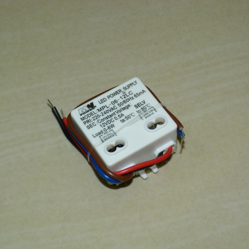

Chcem nejako vyriesit napajanie klavesnice (potrebuje 12/0,1mA). Blizko klavesnice nie je ziadna zasuvka.
Je tam vypinac, dokonca je pod nim hlboka krabica, kam by sa dal vrazit maly zdroj. Lenze tam nie je nulak a ako bonus je vypinac typu 6 na ovladanie svetla z dvoch miest Evil or Very Mad

Domaci telefon nie je, datova zasuvka na chodbe tiez nie. Vedla v miestnosti je, dokonca aj s PoE - ale tam dam asi wifi AP.
Pod nou su aj 230V zasuvky. Je tam sadrokarton, mozno by sa dal ten zdroj vrazit pod zasuvku a kabel pretiahnut popod sadrokarton - len to bude asi praca pre vraha.

Urobil som to trochu inak, ale operacia sa podarila. Pouzil som UTP kabel, zdroj bude za zasuvkami.
Odmontoval som (troj)zasuvku aj s krabicou. Vata tam je, dost komplikovala proces. Plastovou prahovou listou (nic lepsie som nemal) som overil priechodnost. Za klavesnicou som urobil dieru (prasacky skrutkovacom), ale kabel nechcel ist v stene spravnym smerom. Tak som odmontoval este vypinac vedla, kabel prilepil lepiacou paskou na tu prahovu listu a vytiahol ju von aj s kablom.
Docasne som to zapojil na zasuvkovy adapter, kym prijde ten maly zdroj.
