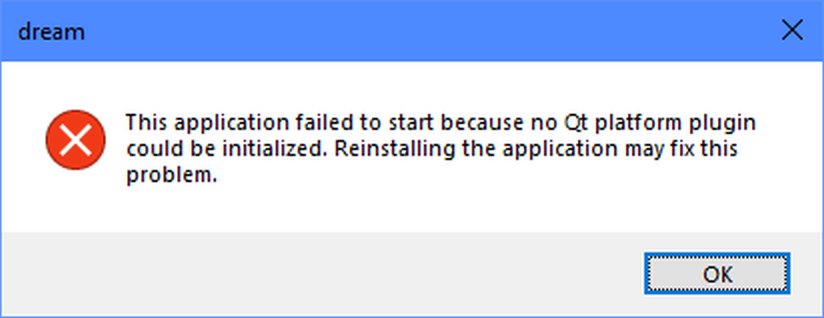

když ale spustím DREAM, tak tam vyskočí hláška . . .

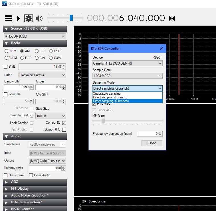

mám u sebe spoustu klíčenek taky neupravených,
ale ta "RTL-SDR V3" to umí bez úprav.
pouze se v SDRSharpu přepne na "direct samplinng (Q branch)" . . .
. . . třeba se tady ještě se někdo další ozve

Jukni na tohle
https://old.reddit.com/r/RTLSDR/comments/grp6m2/dream_v221_for_windows_with_xheaac_support/
+ odkaz
https://cloud.zefie.net/s/UGs3z1W5cU3l0ez
ten spustit jde (aspoň u mě).

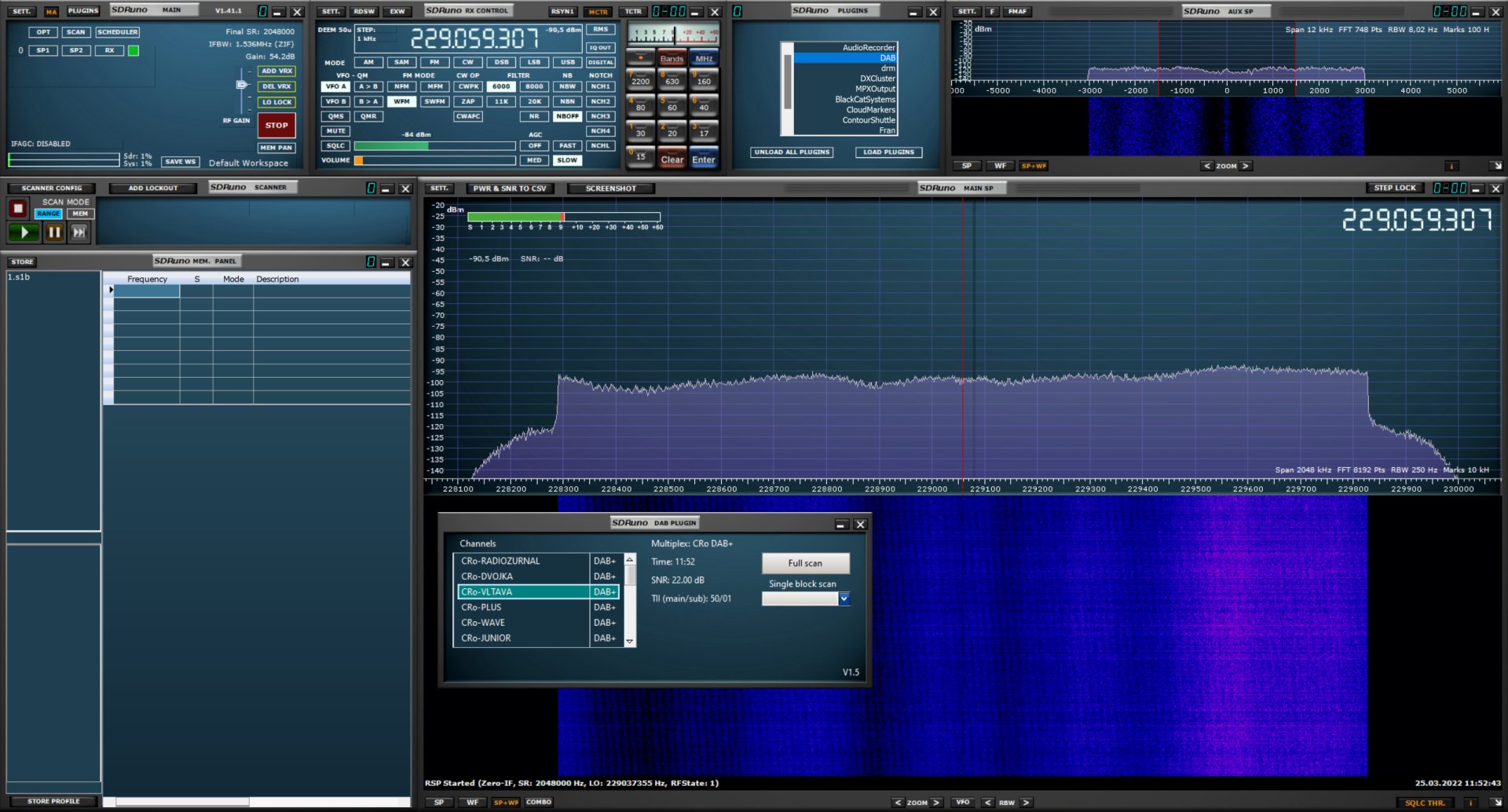

SDRuno je ale velmi dobré, DAB má taky v sobě.
Ještě by mě zajímalo, jestli by šly přehrát třeba rádia z DVB-T2.
Dongle má 12-bitový převodník, tak by možná zvládl i samotné DVB-T2, ale záleží, jakou umí šířku pásma včetně mega-samplů/sec a jestli existuje něco, co by to zvládlo softwarově.

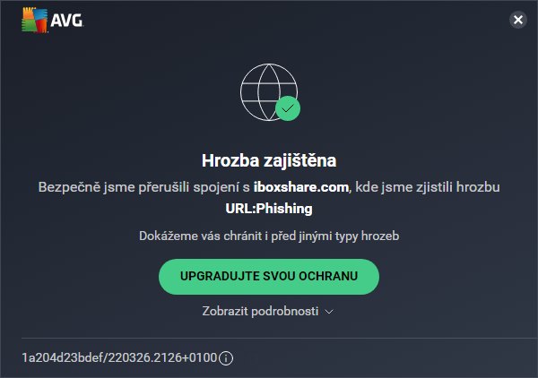

Ale jsou i chipsety např. u AirSpy, které mají i 14-bitů a ty už by bez problému poskytly signál k SW zpracování DVB-T2 viz. tento projekt https://iboxshare.com/Oleg-Malyutin/sdr_receiver_dvb_t2
. . . chtěl jsem se sem podívat, ale nepustil mě antivir.

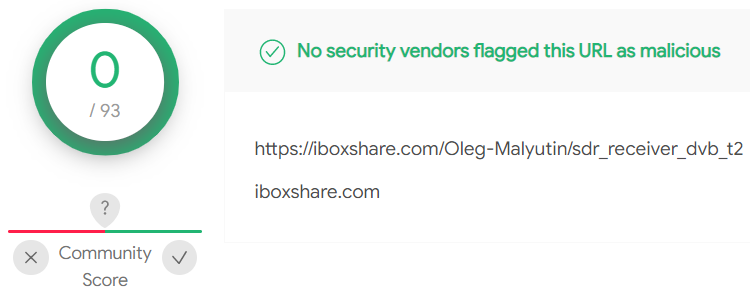

PříspěvekZaslal: so březen 26 2022, 22:32    Předmět: Citovat
0 z 93 antivirů, akorát nepoužívají AVG nebo Avast
https://www.virustotal.com/gui/url/1f382b534f21f89cd950b62930c1249cd8545c53c420dd59891d06454ac3fadd?nocache=1
