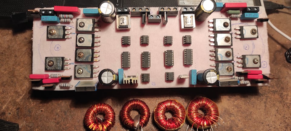

PříspěvekZaslal: ne únor 27 2022, 11:30    Předmět: Citovat
Úprava desky na IRFP4229, schottky a 2x toroidy T200-2 carbonyl červené průměr 51mm 63 závitů 1.5mm 47uH 30A
a 4x toroidy žluto bílé T130-26 33mm železoprach 30 závitů 100uH 16A.

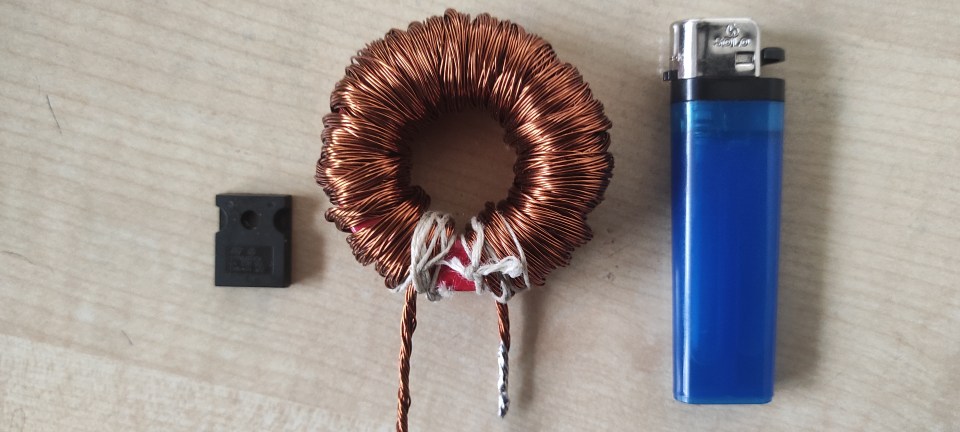

PříspěvekZaslal: út březen 08 2022, 10:05    Předmět: Citovat
Výstupní cívka, červený toroid materiál 2, průměr 51mm T200-2, 56uH, 68 závitů 12x průměr 0.4mm, 3.2metru.

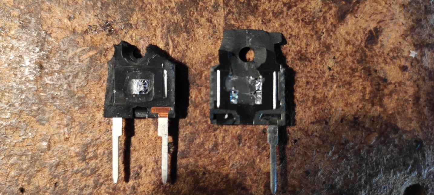

PříspěvekZaslal: čt červen 09 2022, 8:06    Předmět: Citovat
Rozdíl mezi pravým a nepravým mosfetem.
 Velikost:  290.5 kB
 Zobrazeno:  143 krát
Příspěvky: 36490
PříspěvekZaslal: čt červen 09 2022, 8:35    Předmět: Citovat
Preznaceny nejaky slabsi typ. Pri nakupe z Ciny je toto riziko dost velke.
