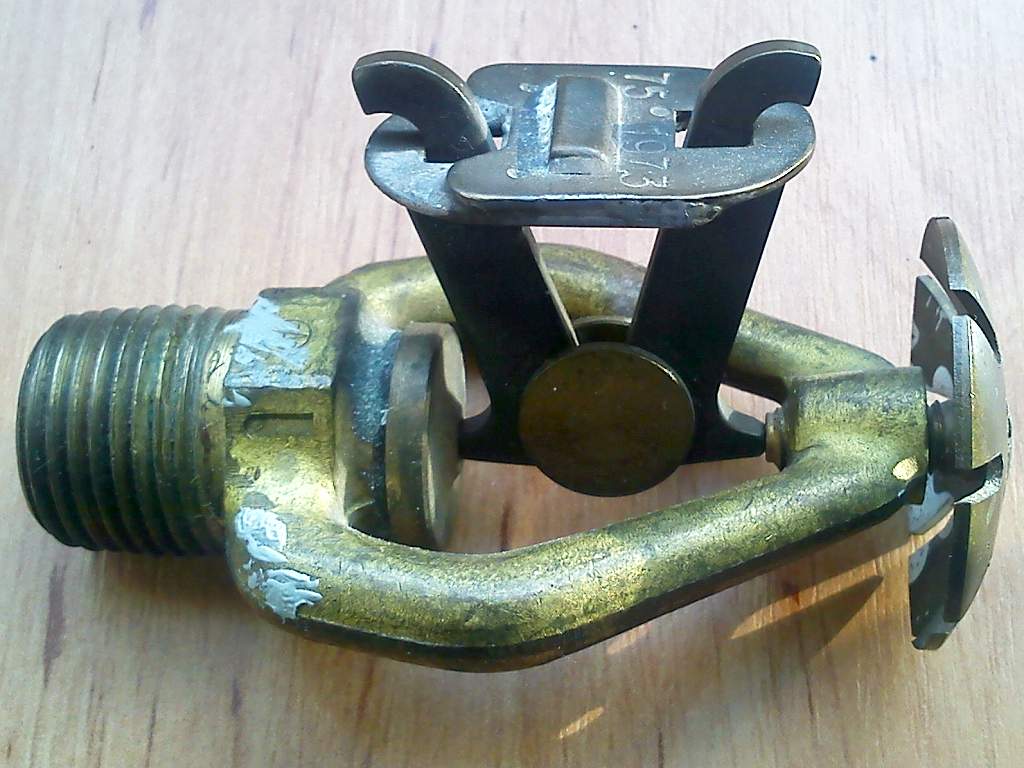

A, pokud jde o ty sprinklery, zrovna nemám po ruce trysku s ampulí, ale funkčně stejnou s nůžkovým uzávěrem - ten drží proti tlaku třmen sestávající ze dvou destiček spájených Woodovým kovem namíchaným tak, aby povolil při 75°C - dostoupí-li tedy teplota této hodnoty, uvolní se spoj, nůžky vypadnou z trysky a gravitace se postará o to, aby vypadly ven a nepřekážely.
Vlastně stejnou funkci má ampule s glycerínem či co to je uvnitř - přibližně při stejné teplotě nevydrží sklo tlak, ampule se roztrhne a její hrot vypadne z trysky.
Jo, a ještě něco, sprinklery jsou dvojí ještě jinak - suché a mokré. U suchých je v potrubí tlak vzduchu nebo jiného vhodného plynu, který drží vodu "ve vyčkávací" vzdálenosti. Až tehdy, když se tento plyn vypustí, voda vtrhne k tryskám.
Kdo ví, kde nebo proč se dělají tyto suché sprinklerové rozvody?

Asi tam, kde by v zimě mohlo potrubí zamrznout.

V nevytápěných prostorách, kde by zamrznutím a později roztržením mohlo dojít nejen k omezení původní funkce sprinklerů, ale i ke vzniku jiných škod, se potrubí nechává "na suchu" a hlídá se v něm tlak, aby se do něj voda skutečně nedostala, dokud jí nebude třeba.
