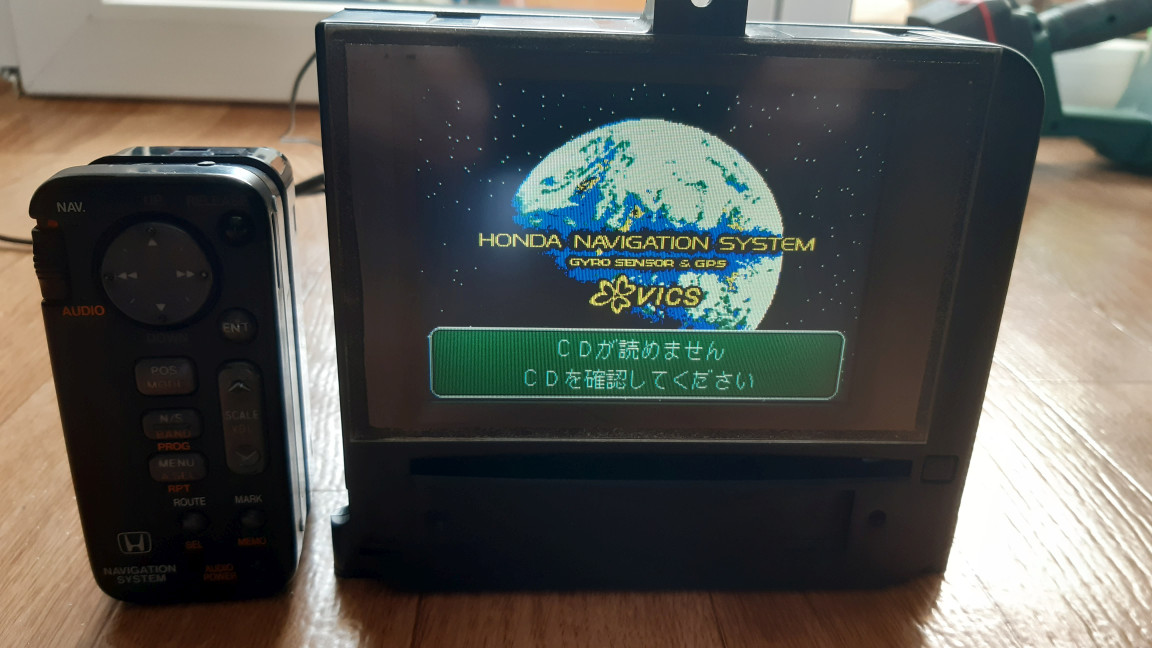

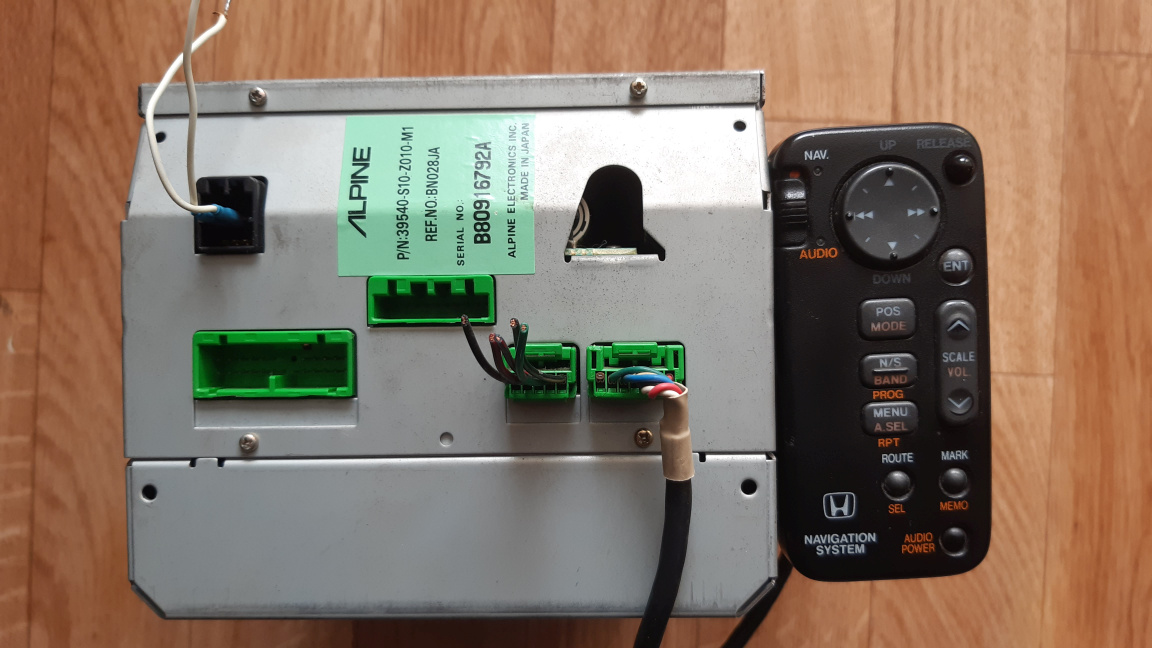

Zdravím,
ALPINE P/N:39540-S10-Z010-M1 , BN028JA - Vyrobeno 1998
majitel koupil rádio asi přes EBAY, a chce si zkompletovat veterána
HONDA CR-X r.v. 1989.
Podle čísel ze štítku mi Google nic nenašel.
Podle ochranných diod jsem našel napájecí vstupy.
Po připojení na zdroj ukáže obrázek a japonský nápis:
"Nemohu číst CD, zkontrolujte prosím CD"
V režimu NAV. po zhasnutí displeje (40sec) lze otevřít menu, též japonské.
V režimu AUDIO na dvě tlačítka reaguje pípnutím, jinak nic.
Po 40 vteřinách zhasne displej.
Hudební disk po vložení neroztočil, po umytí čočky snímače píše:
"Pro zobrazení map vložte mapové CD"
I s posuvným přepínačem v poloze AUDIO. Přepínač je OK.
Funkce rádia by snad neměla být podmíněna přítomností CD.
Pomozte mi, prosím, sehnat pinout, nebo nějaké zkušenosti s rádiem.
Prý se montovalo do aut pro Japonsko.
Děkuji, pepper

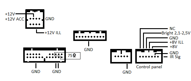

Zdravím,
Doplňuji několik poznatků, k nimž jsem mezitím došel.
Některé piny se mi podařilo identifikovat, viz obrázek.
Moje prosba o pinout trvá.
Navíc bych rád vyřešil záhadu, jak to přepnout z NAV. na AUDIO.
Posuvný přepínač mění jen kódy IR ovládání, a barvu podsvicení tlačítek.
Do rádia žádnou informaci o stavu nedává.
Ovládací panel má jen 3 kontakty: kostra / +5V / +8V podsvícení.
Po stisku tlačítka by rádio mohlo zjistit stav podle změněného kódu, ale to nedělá.
Možná je problém v tom, že rádio bylo externí, ovládané po sběrnici.
Tenhle kus nemá žádný koaxiální konektor, a uvnitř jediná oplechovaná krabička má jen 5 pinů.
Není tam ani žádný výkonový audio zesilovač, ale to je jen malý problém.
Děkuji, pepper

PříspěvekZaslal: st březen 30 2022, 12:18    Předmět: Citovat
Otazne je, ci to vobec je radio. Nie je to len navigacia, ktora sa ma pripojit k existujucemu radiu?
