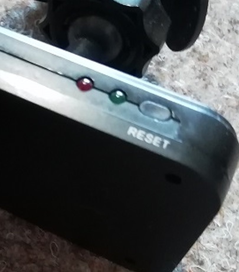

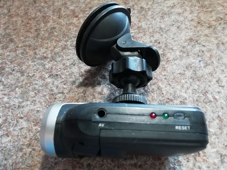

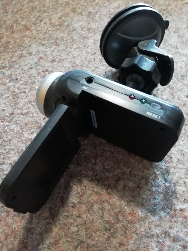

Dobrý den.
V nadpisu uvedenou kamerku jsem používal několik let. Od počátku měla vadu. Vždy po nějaké době se vymazalo nastavení a hodiny a musel jsem to znovu nastavit. S akumulátorkem to nesouviselo, byl dostatečně nabitý.
Časem aku odešel a opět po nějaké době jsem koupil nový aku a sám nainstaloval. Pak kamerka opět fungovala, ovšem vpředu popsaná závada přetrvávala.
Asi po 1 1/2 roce kamerka však přestala úplně fungovat a od té doby reaguje po připojení kabelu jen rozsvícením červené kontrolky dobíjení. Jinak je mrtvá.
Nenašel by se tu někdo, kdo se s něčím podobným již setkal a dokázal by alespoň odhadnout, kde by mohla být závada, popř. kdo by poradil s opravou? Kamerka je má oblíbená a nerad bych se s ní loučil.

Ovládání bylo dotykové na displeji? Pak se přelomil kabel do displeje.
Nebo vadné tlačítko POWER?

Cowley: Děkuji za snahu, ale na displeji není žádné ovládání, ani tlačítkové. Kamera má zapnout automaticky po připojení kombinovaného kabelu, ale jak jsem již napsal je úplně mrtvá.

satam napsal(a):
sice tam není ovládání, ale resetovací tlačítko tam je . . .
obecný problém mikrotlačítek v zařízeních ve vozidlech je vlhkost.
Tím vznikají oxidace a svody v tlačítkách.
Pokud je v resetovacím tlačítku svod, bude pravděpodobné, že se to nerozjede !
řešením je, tlačítko vyměnit.
(nebo alespoň odpojit, vyčistit desku pod ním a odzkoušet jestli to naběhne)
