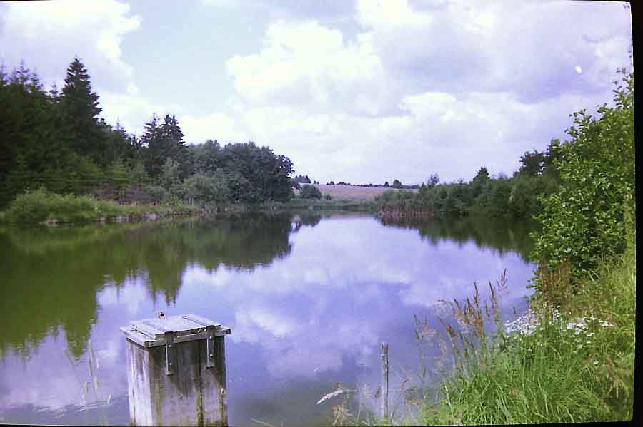

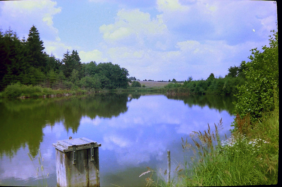

Digitalizuji staré negativy pomocí jednoduchého přenosného skeneru DiGi-Scan DS-01, který negativ převádí rovnou do pozitivu. Většina fotek je však dost do modra (na rozdíl od papírové fotky) s nízkým podílem zelené barvy. Není příčinou i typ negativu ? Pro názornost přikládám 2 oskenované negativy, přičemž ten do modra je KONICA a ten lepší PERUTZ.

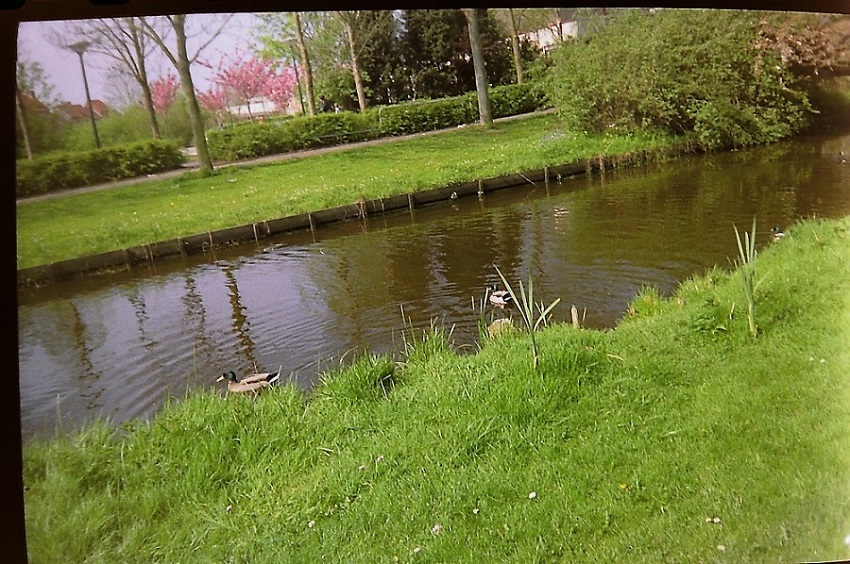

Vypadá to, že u těch negativů nebyl přesně dodržený postup vyvolávání a ustálení. A pak jim stačí jen dlouhé skladování v teple, takže na filmu bledne jako první azurová vrstva - ta barva pak na fotce přebývá a většinou to už nikdy nesrovnáš. Samozřejmě papírové fotky, které z těch negativů udělali hned, ještě vznikly z lepšího negativu.
Pokusil jsem se v editoru prohlásit víko bedny za bezbarvé a stejně to není ono.
Ještě si ale dej pozor - některé skenery potřebují někde na okraji proměřit hustoty masky, podle toho pak zavedou softwarovou korekci. V nějakém místě by měl být neexponovaný okraj filmu, jinak si skener nastaví barvy špatně.

Jsem mimo, domů se dostanu nejdřív v pátek, ale zkusím hnout izochromama v Zoneru, jestli to k něčemu povede, poslal bych vzor výsledný křivky. Upravoval jsem tak i víc jak 50 roků starý diáky, který si paní tchýně koupila ještě jako študentka a chtěla je zkusit zdigitalizovat. Ne všecky, ale u podstatný části to jakž-takž výsledek mělo.

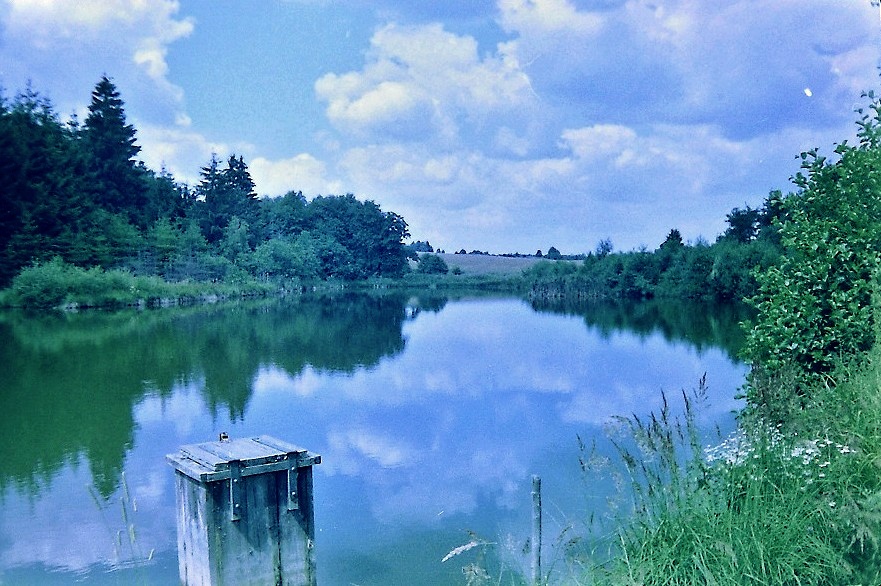

korekce

Děkuji, základní problém bude nejspíš v tom, jak píšš Hill. Samozřejmě, že pomocí např. Zoneru se to dá vylepšit, i když to je na dlouhou trať vzhledem k počtu těch snímků a nějak "jednoduše automaticky" ty korekce samozřejmě udělat nejdou, člověk si s tím musí vyhrát. Kolega Crofodo to dělal tím Zonerem, nebo použil něco jiného ?

taky jsem to zkusil poladit (ono ale dost záleží kdo má jak nastaven monitor, pokud není zkalibrován tak to na každém vypadá dost jinak)
