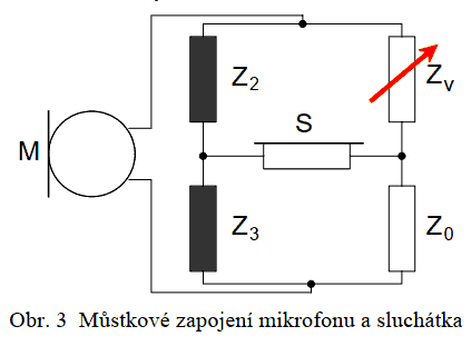

Stropkov míval na svorkovnici dvě svorky, tuším to bylo číslo 6 a 6´ - na tý "s čárkou" byl uvnitř připojenej odpor, kterej omezoval právě tu zpětnou vazbu mezi mikrofonem a repráčkem vnějšího tabla. Vnitřní bytový kecátka s mikrotelefonem podobným běžnýmu přístroji pro pevnou tlf linku zpětnou vazbu nechytaly - nerozpískávaly se ...
Příspěvky: 13543
PříspěvekZaslal: st červen 17 2020, 9:43    Předmět: Citovat
Vidlicový transformátor.

EKKAR: Byly to svorky 3 a 5 a jenom na modelu 4FP11105.
3 byla vlastně svorka 2 v sérii s rezistorem 33 ohm
5 byla vlastně svorka 6 v sérii s rezistorem tuším 47 ohm.
Elektronika TT85 i elektronika GUARD má k dispozici takto řešenou svorku 3 (de facto 2 s rezistorem).
Takto značená svorka 3 v table není MINUS, jako je tomu v domofonu !

Domácí telefony jsou konstruované se společným GND, proto není třeba do nich posílat kladnou složku ze zdroje.
Ve starých tablech zase nebylo vůbec potřeba mít GND, pokud nebylo součástí např. podsvětlení.
U Karatu už je přímé napájení potřeba, proto lze zkušební telefon připojit na svorku 2/6 a GND svorku číslo 3 z telefonu na svorku 3 v table.
Mušky a pavouci rádi ucpou vstup k mikrofonu a zabarikádují se tam.
U TT94 je to vždy celý prostup, u KARATU je to prostup k mikrofonu ve druhé vlnce odshora vlevo.
