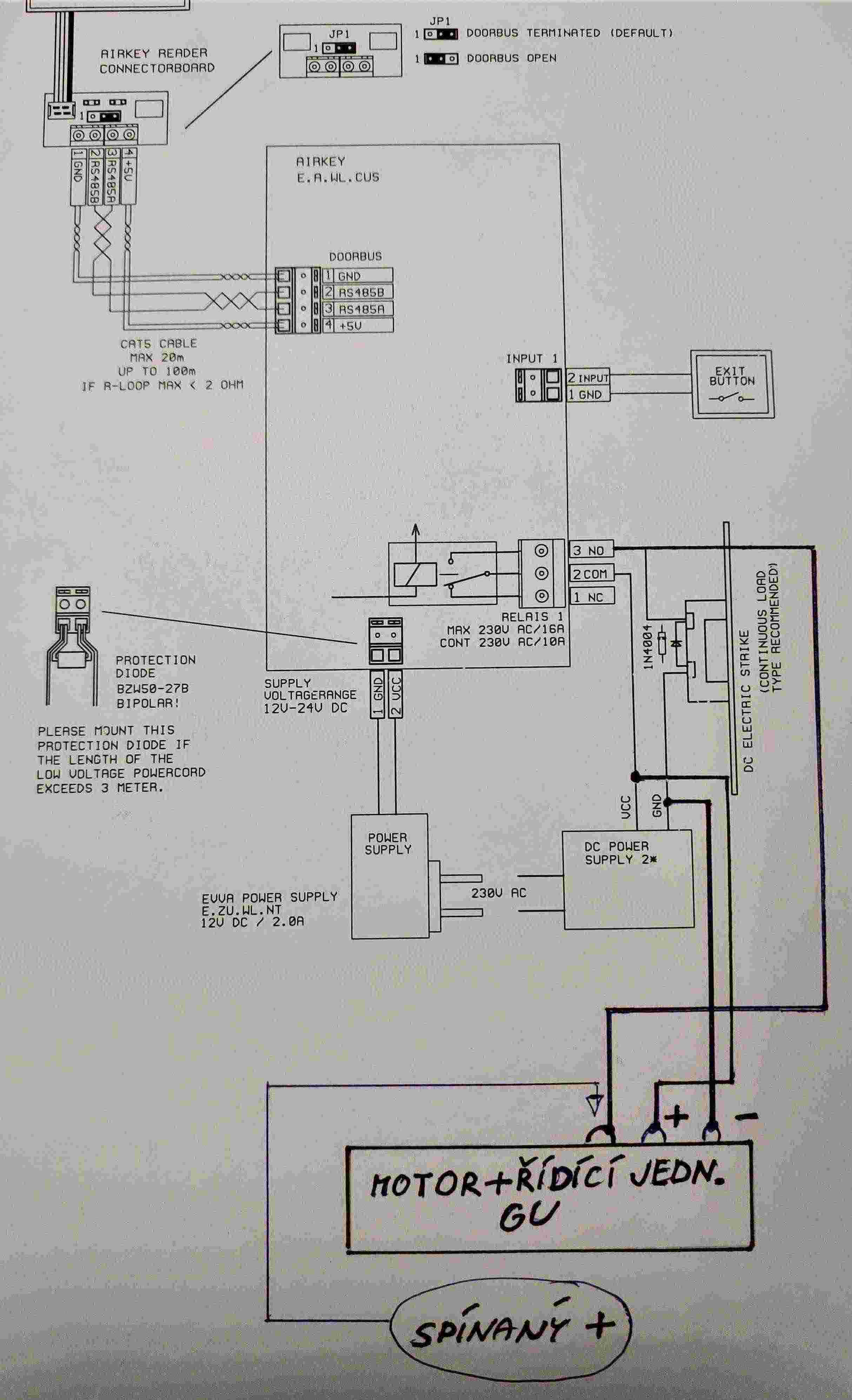

Potřebuji propojit našířídící jedn. Airkey s dalším zařízením (samzam zámkem GU)
V manuálu zámku je výslovně napsáno : svorky 1, 2 = stálé napájení +,-, 12-24V
svorka 3 je bezpotenciální kontakt pro spínání z dalšího zařízení (access control, DT)
Na svorku 3 je přitom uveden potenciál + , když trochu odbočím, tak naše zařízení, jako servomotory jsou spínané bezpotenciálně na dvou kontaktech ! Jeden z nich je označen GND a druhý třeba INPUT, nebo dveřní tlačítko, ale o naše zařízení nejde, tady řeším cizí zařízení.
To BEFO (el. otevírač) nakreslené po pravé straně od řídící jednotky Airkey
si prosím odmyslete.
Vymyslel jsem zapojení na fotografii a prosím kontrolu správnosti mojeho zapojení, díky.

Ano, tak je to správně.

Čekal jsem, že se mně ozveš, takže slovíčko bezpotenciální (je v závorce)
je pravda ?? Je připojeno ze zdroje č. 2 pouze + ... možná vedu ,, akademickou debatu,,
a to nechci důležité je správnost zapojení, ještě by to šlo asi zapojit na jeden zdroj,
vlastní řídící jednotky Airkey, ale to bylo na hraně (proudově) lepší asi použít zdroj číslo
2 , který je sólo k elektromotoru GU ...

Třetí přívod potřebuje plus, a z vaší jednotky je připojen bezpotencialovym kontaktem pomocí spinaciho kontaktu z interního relé. Proto si do relé musíš to plus ze zdroje přivést sám Smile
Určitě je lepší mít na zámky samostatný zdroj.
