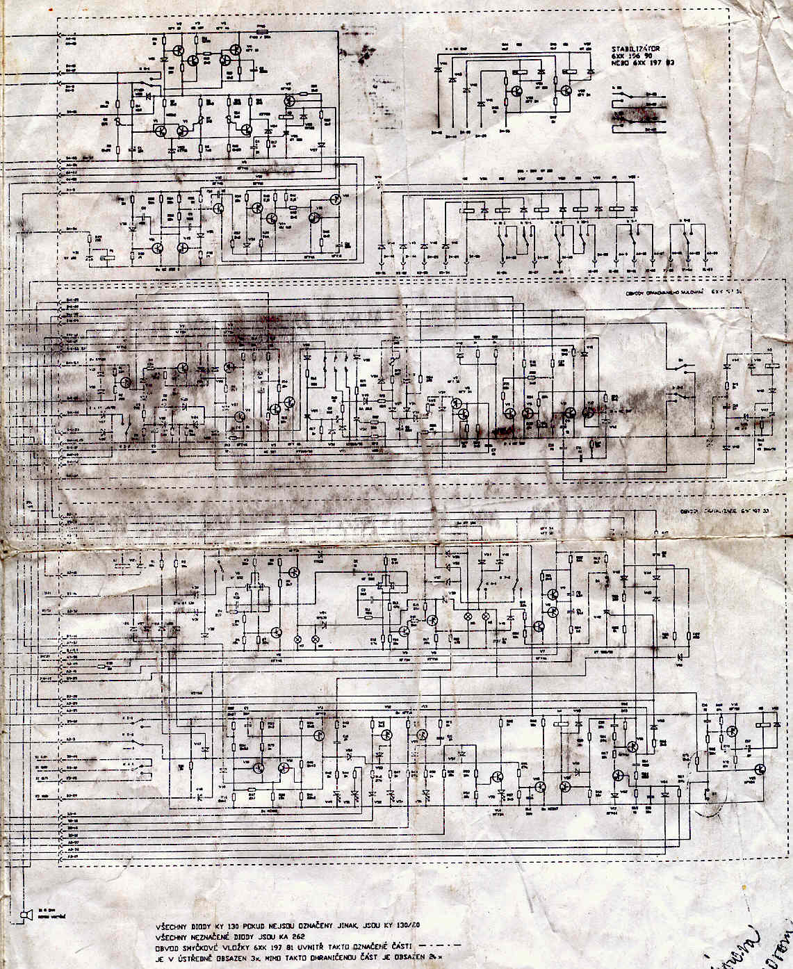

Ako som uviedol na fóre som veľmi malo,mimochodom smyč. vložku nieje problém opraviť pretože na doske sa to opakuje 8x možne porovnať, zmerajte si najprv všetky diódy tam je porucha na 75% (ak netestuje niektorá smyčka al. trvale hlási požiar niektorá smyčka, resp. hlasí požiar trvale aj po ukončení testu vadná dióda, sú ale prípady že poruchu diódy meraním nezistite).
MHU 102 a 103 sú skoro identické akurát na sig. bloku jedna z dosiek ma určitú zmenu a naviac doska opakovaného nulovania.
Schému mhu 102 som rozposlal hore a dole uvedeným, kontaktujte sa navzájom, je skoro totožná z mhu 103

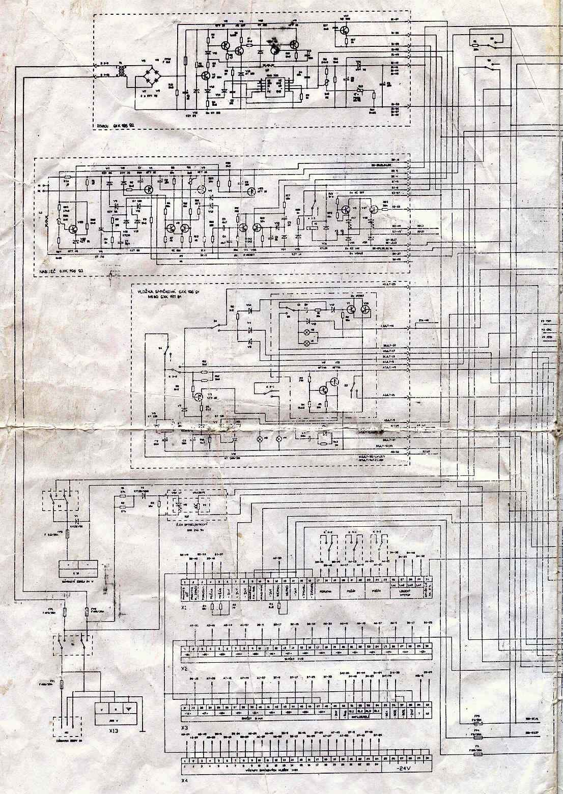

PříspěvekZaslal: st říjen 19 2016, 19:03    Předmět: Citovat
stiahni si to, zháňa to tu kopec členov fóra, aj je to porušením pravidiel, dajte to vymazať. dik
