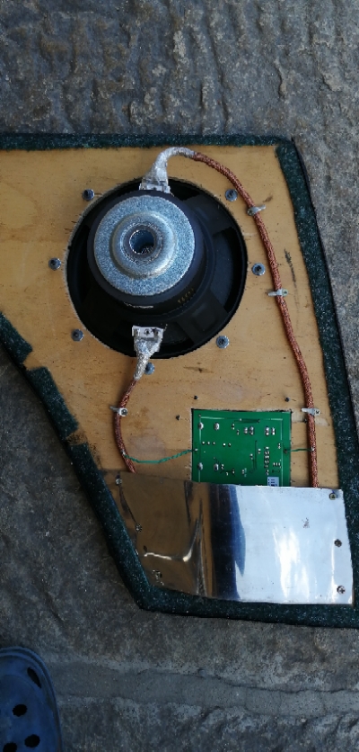

PANE Hille děkuji Ti za fundovanou odpověď! Odpo zkusím to repro a určitě dám vědět.
Ještě dotaz (i když předbíhám)
Dříve jsem měl napájení sub. ze zasuvky v kufru. Proudové nároky měl malé tak to stačilo.
Poté jsem předělal + napájení přes pojistku přímo z baterky tak jak to má být.
Pokud bych použil zpět to napájení ze zásuvky v kufru a použil zkroucenou dvojlinku (popř. ještě stínění) mohu tomu pomoci? Nemůže pak rušení vznikat na přívodu k samotné zásuvce v kufru které kroucené není?
Vím, že je to těžké předjímat tyto nevyzpytatelné věci, je to jen taková úvaha.

Samozřejmě je lepší mít mínus přitažený také z baterky, ale můžeš tak vytvořit další zemní smyčku, kde část proudu napájení půjde kostrou rádia přes signálový vodič, a zbytek kostrou karosérie. Když budeš mít kliku na to, kudy ty proudy bloudí, a rušivé účinky se navzájem vyruší, neudělá to žádný problém, ale po čase se poměry můžou změnit.
V opačném případě by ti pak nezbylo, než mezi rádio a přídavný zesilovač použít třeba takový galvanický oddělovač audiosignálů, kterým signál projde, ale zem rádia a přídavného zesilovače tudy spojené nebudou.

((Hille díky díky, bohužel jak jsi psal o tom galv. oddělovači tak já to mám přivedené silovým vstupem ze zadních repro.
Nechtěl jsem se vrtat v radiu který beztak určitě nemá cinchovy výstup...
Zkoušel jsem na ten silový výstup dávat oddělovací trafíčko
1:1 ale to se nic nezměnilo...))
Takže Hille, Sendyxi a samo i ostatní zúčastnělí. Hrozně moc Vám děkuji!!!!!!!
Rušení je pryč!
Udělal jsem kroucenou dvoulinku, přes ní jsem přetáhl stínění a to spojil se zemí.
Je to o 99% lepší!
Klobouk dolů před Vašimi znalostmi.
Opravdu to lezlo napájením k repru.
To 1% už řešit nebudu. Asi to leze tím 12V napájením jak jste zmiňovali.
Doma v průjezdu mám opravdu signál danné stanice na hraně. Až vyjedu ven, bude to ok úplně.
Odstínil jsem to i alobalem k samému kraji oček u repra.
Ještě jsem přetáhl kousek nerezu i přes pájená místa na zesu kde nešlo udělat stínění až k plošňáku.
Z druhé strany je z výroby na poťákách také velký plech který to stíní také.
Zkoušel jsem vše možné ale tohle by mě nenapadlo.
Je to příjemné si zesílit svou oblíbenou stanici a vychutnat si basy bez rušení!
Ještě jednou děkuji a smekám...

Prosím ještě nějaké další nápady na odstínění?
Ferit na + kabel?
Ferit ještě na přívody k sub. repro?
Přitáhnout - taky od baterky a zkroutit s +?
"Nějak" oddělit silový signál ze zadního repro co jde jako vstup do sub.?
Použít na ten silový signál stíněnej kablík? (mám to obyč. dvojlinkou)...
Děkuji

Jestli máš úroveň signálu tak na hraně, že ti ho zlikviduje i změna počasí, asi už tomu dalším odrušováním příliš (a pravděpodobně vůbec) nepomůžeš.
Když se vrátím někam na začátek, tak za prd stojí především málo účinné antény v nových autech, kterým musí pomáhat zbytečně citlivý předzesilovač. Dříve to vyřešil delší anténní prut, který se dal koupit za pár korun a pásnul do stejného závitu.

Vyřešil jsem to tak, že mám pod palubkou vypínač toho plusu od baterky a sub pouštím jen na mp3

Udělal jsem na 3cm feritový toroid cívku 1,5 měď. drátu.
Jelikož nechci rozdělávat napájení Bolera, dal jsem to na + u subu.
Plus ještě 100nF polštář na zem.
To nic neudělalo ☹️☹️☹️
Nevím zda ten filtr opravdu nemusí být striktně na rádiu❓❓❓❓❓
Pak jsem zkoušel napájet subwoofer externím zdrojem a kupodivu to neleze zřejmě po napájení, ale po HI vstupu z repro zadních dveří odkud mám vytaženej signál pro subwoofer. Nebo vzduchem do antény FM.
Zkoušel jsem na tom vstupu laborovat s kondíkama sériově elitama (i na obou větvích), paralelně 100nF, ale taky nic☹️
Navíc s kondíkem v serii se subwoofer ani sám nespustí (neprobudí) - slabý signál.
Takže galvanické oddělení vstupu ze zadního repra asi problém, protože sub by se sám nespouštěl. Tahat další drát drát na REM vstup subwooferu z radia už se mi jaksi nechce.
Nemáte nějaký nápad co ještě zkusit???
Už tu od zkušených padlo asi všechno, já vím☹️
Bohužel ty basy bych právě rád u FM příjmu, kde je zvuk z Bolera hrozně plochej - bez basů.
