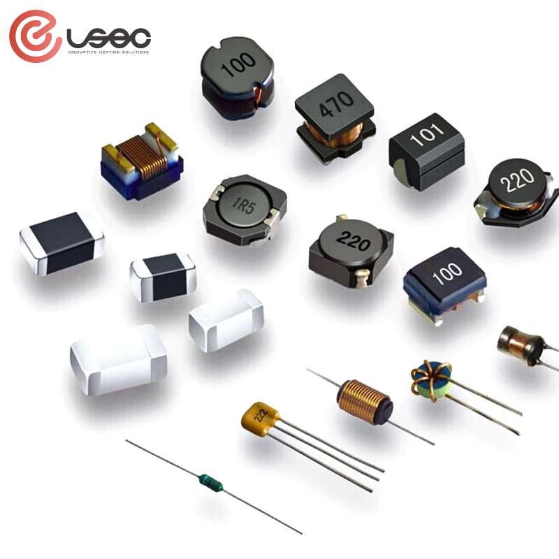

je problém odfotiť tie zostávajúce tlmivky ? Vyzerala ako prerastený SMD kondenzátor bez viditeľných drôtikov alebo bolo vidno vodiče? V princípe a na funkciu by ale nemal mať vplyv či bude s jadrom alebo vzduchová. Cievka s jadrom má pri daných rozmeroch vyššiu indukčnosť

Byla to kostička s hladkýma stranama stříbrno černé barvy. Uvnitř byla malinká cívečka s tenkým drátkem. Žádný jádro sem v té cívce neviděl.

ten materiál striebornočiernej farby je práve ferit, ktorý tvorí jadro cievky. ktorá z týchto je im najpodobnejšia ?

Asi jako ta s číslem 101 ale s ostrýma hranama.

naletuj tam akú najpodobnejšiu zoženieš, hrať to bude. Ak nebude, budeme riešiť ďalej..

Dobře, zítra jdu znovu na nákup.😉 Tak dám pak vědět jestli to funguje. Moc díky. P.
