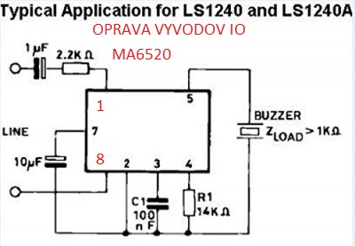

Co si nakreslil je jeden vývod integrovaného obvodu (1) a boční sousední součástka (rezistor R2). Ne spojení 1+2.

Tlacitko to hnede ktore som aj stlacil a nic!To si myslel neviem?Ale ja ho nemam.

5 6 7 8
o o o o
o o o o o R2 o
4 3 2 1
"o" je vývod na desce.
dole je 5 vývodů vodorovně v řadě, nahoře jen čtyři.
A nad R2 je R1
... asi tak Smile

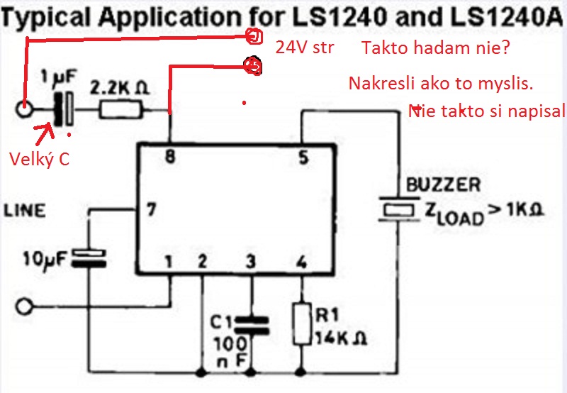

V tomto zapojení musíš zdroj zapojit na PIN 8 a na velký kondenzátor.

Tak jak si to zapojil si vlastně vůbec žádné napětí do integrovaného obvodu nepustil...

OPRAVA Pomylil som sa v rychlosti.Pin c1 IO je az ta dvojka.Takze pin 1a 2 niesu spojene.Mna pomylil ten otpor R2 k pinu č1!!!Tak som cital piny IO od toho R2.Davam si nato pozor ale mi to uslo.

Zapoj to jak jsem napsal, pusť tam napětí 24V stř. ze zdroje a dej vědět.

quote="Cowley"]V tomto zapojení musíš zdroj zapojit na PIN 8 a na velký kondenzátor.[/quote]
No neviem ci som dobre pochopil ako si kazal zapojit.Takto si to myslel,nic som este neza.

No jo, jenže na desce je rezistor a kondenzátor připojený k pinu 1 a ne k 8 jak je na obrázku.
Nebo si na obrázku prohoď piny 1 a 8 a máš skutečné schema na desce na stole před sebou.
Takže ještě jednou. Jeden vývod z trafa na kondenzátor (to už si jednou dělal a nakreslil), druhý vývod z trafa na PIN 8.

MNa plietol ten nakres cowley!!!Vyskusam to,ale este robim aj ine veci.Takze neskor.Vzdy si robim svoj nakres zapojenia suc. ale teraz nato nemem cas!Cenim si tvoju pomoc. cowley a nervy!!!

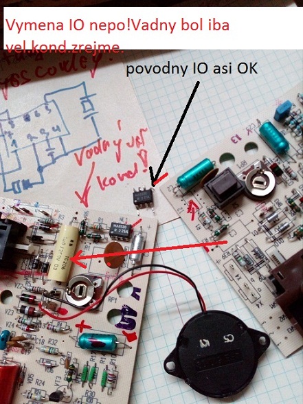

Takze new doska od spojara vyskusaná a OK s mojim piezo.Zaverecna reč:zavada na mojom telefone bude vadny IO.Dosku neprehodim je trochu odlisna,asi by bol problem v niecom.lebo je tam aj to tlacitko neviem nacao.Dik vsetkym za pomoc a štastné a vesedlé sviatky.

Howby velebnosti!Po vymene IO s new dosky do mojej sa nic nedialo,az ked som vymenil ten komunisticky hnedy kondik.Na ten som sa pytal aky tam supnut,ten byva problemovy casto.
