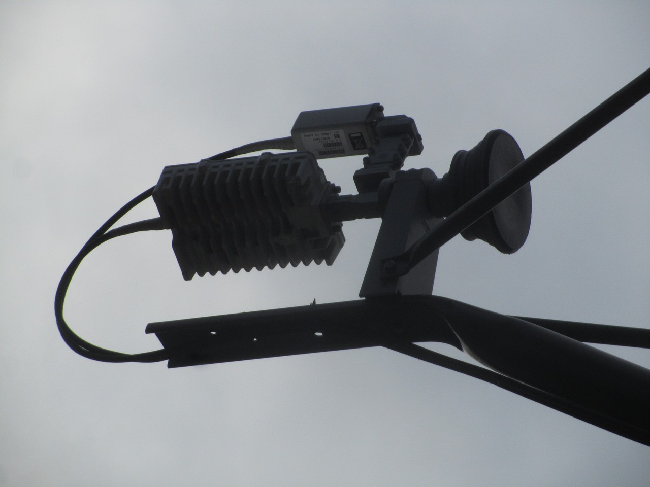

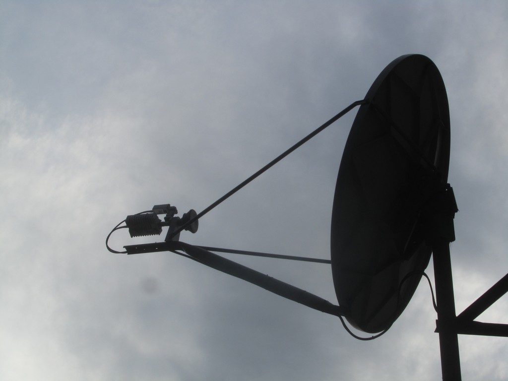

Proč je elektronika k feederu na chladiči? A dva koaxy k tomu. Je to vysílač?
Detail feederu

Satelit

Kvuli chlazeni, to s chladicem je vysilaci jednotka, to horni prijimaci. Je to obousmerny satelitni spoj.

Na benzinkách či bankách bývalo zařízení Hughes. Hughes net. Výkon vysílače bude spíše v řádu wattů. Nenašel jsem technické údaje, ale občas píšou o transmitteru 2W.
