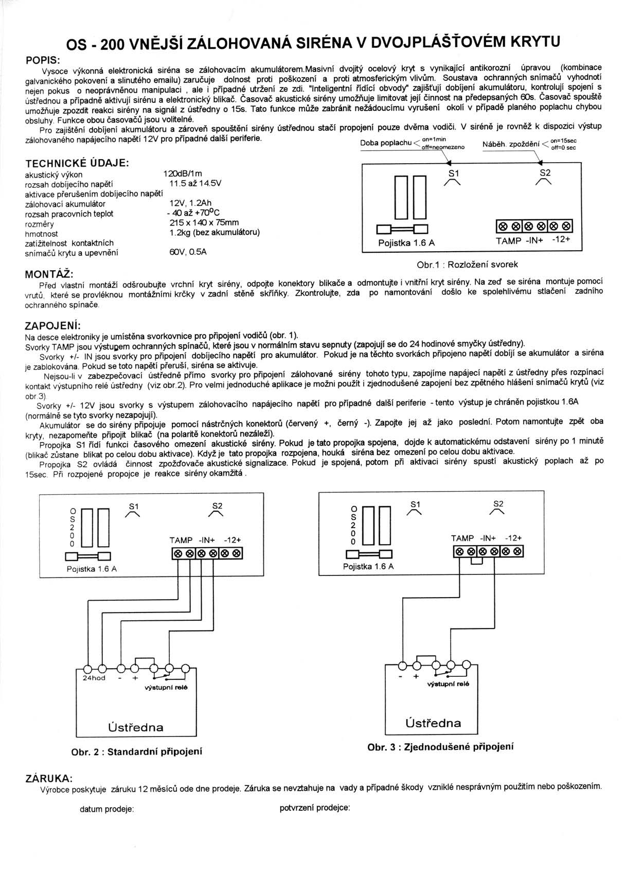

Aktuálně řeším problém s venkovní sirénou OS-200 od Jablotronu (bližší info v příloze) a to ten, že siréna začne bez nějaké příčiny houkat. Prozatím mám pouze odpozorováno, že obvykle k tomu dojde při prudkém poklesu teploty venku.
Původně jsem si myslel, že odchází akumulátor, protože podobné jevy jsem zaznamenal cca před 6 lety, kdy jsem jej musel vyměnit, ale po jeho vyndání a proměření se zdá být v pohodě - při zatížení 1A pokleslo napětí z 12V na 11,5V. Nemá s tím někdo zkušenost, zda může být na vině elektronika sirény nebo případně zda se při určité teplotě může akumulátor odpojovat a tím vyvolat poplach?

Jestli je to citlivý na teplotu, může tam bejt studeňák.

Nebo ti ty akumulátory odešly trochu jinak, než je zvykem - zkus je zatížit nějakým větším proudem při nízké teplotě.

Podívej se, jestli má ta siréna sabotážní kontakty, mě tedy v PIR čidlech po letech občas blbnou a to jsou čidla ve slušném prostředí v interiéru. Obvykle je stačí jen pořádně chvíli procvakávat a zas to pár let jede. Jsou to obyčejná taktilní tlačítka s postříbřenými kontakty, přesně ta, co odcházejí na svody ve spotřebce. Tady to ale není o svodech, ale naopak trvale sepnuté kontakty zkorodují do nevodiva, procvakáním se oxidace poruší a zase začnou spínat.

Zaky: pokud by to bylo sabotážním kontaktem, musel by mít sirénu zapojenou pouze dvoudrátově.
Pokud má sirénu zapojenou s odděleným napájením a sabotáží, pak by při sabotáži musela o houkání rozhodnout ústředna a to tvrdí, že se neděje.
Osobně si myslím, že bude u takto staré sirény nějaká vlhkost na desce a o houkání rozhodne operační zesilovač.
