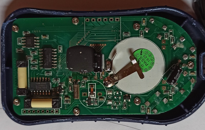

Rozebral jsem nefunkční elektronický kompas. Čekal jsem v něm nějaký speciální magnetometrický čip, jako je v mobilu, ale na místo toho jsem tam našel nějaký obvod se dvěma cívkama. Jednu jsem zkoušel rozebrat a jako jádro jsem v ní našel tenký pásek ze stejnýho materiálu, jako se dá najít v plastovým elementu, co hlídá zboží v obchoďácích.
druhou cívku jsem podrobil měření na induktoměru. Měla 9mH, a když jsem k ní přiblížil magnet z malého reproduktoru, tak při určité - dost velké vzdálenosti začala prudce klesat indukčnost až na 1mH a to docela prudce.
předpokládám, že dvě cívky jsou tam proto, aby to mohlo reagovat i na otáčení pole. Ale jak cívka pozná, že jde sever zleva, nebo zprava - To by musela být nějak předepnutá proudem?

Magneticke pole ma polaritu a predpokladam ze se to projevi. Nebylo by od veci najit DS k tonu "nejakemu obvodu"
Prozkoumej treba obvod RM3100, ten funguje obdobne.
Příspěvky: 5619
PříspěvekZaslal: ne červenec 11 2021, 13:48    Předmět: Citovat
Merá to pomocou magnerizačnej krivky. Bez vonkajšieho magnetického poľa je krivka symetrická. K nasýteniu dochádza pri rovnakej hodnote kladného aj zápornho magnetizačného prúdu. Ak sa k tomu priráta vonkajšie magnetické pole, v jednom smere dôjde k nasýteniu skôr, v opačnom neskôr. V obvode sa objaví jednosmerná zložka... Dajú sa tak merať veľmi slabé magnetické polia.
Ten kovový pásik je nanokryštalický alebo amórfny s veľmi malou hysterézou. Vzniká rýchlym ochladením taveniny.
Dve cievky otočené o 90° sú predsa sínus a koínus. S jednou cievkou zistíš len sever-juh, ale nie východ-západ.

Příspěvky: 10037
PříspěvekZaslal: ne červenec 11 2021, 16:07    Předmět: Citovat
V těch čipech jsou 3 plíšky. Jeden z nich je z magneticky tvrdýho kovu, tam funguje principiálně jako paměťový spínač. Ty dva plíšky zbývající by měly být z kovovýho skla (amorfní železo) pokud je čip vystaven střídavému magnetickému poli, a spínací plíšek neni magnetický, kmitají plíšky na dvojnásobné frekvenci, než když je "spínací plíšek" zmagnetován. Odezva se snímá magnetostrikční odezvou pomocí přijímací cívky. Čip jde opakovaně "překlápět" a to je orůser, protože se může stát, že u dvou obchodů vedle sebe to mají nastavený naopak - to podle toho, jestli mají jako reset kus magnetu, nebo cívku.
Ten systém se nazývá akustomagnetický
https://en.wikipedia.org/wiki/Electronic_article_surveillance#Acousto-magnetic_systems
Ten elektronický kompas je WS110 a prodává jej Hadex za 190 korun.

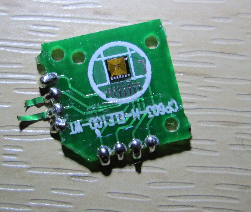

Příspěvky: 10037
PříspěvekZaslal: pá říjen 01 2021, 20:37    Předmět: Citovat
Při probírce jsem narazil na "snímač" ze staršího typu elektronického kompasu. měl by to být údajně magnetorezistívní typ. na tom čipu bylo moniaturní měděný vinutí, které se díky mizernému rozlišení fotoaparátu mobilu moc nepodařilo vyfotit. Asi ta cívka je resetovací
