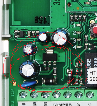

Ahojte,
nemá někdo po ruce UC-82?
Vyhořela napájecí část, viz. příloha z internetu. A nemůžu rozpoznat ten tranzistor/stab? rezistor, diodu?
Prosím o pomoc Smile
Mám místo toho uhlík.
Díky Luk

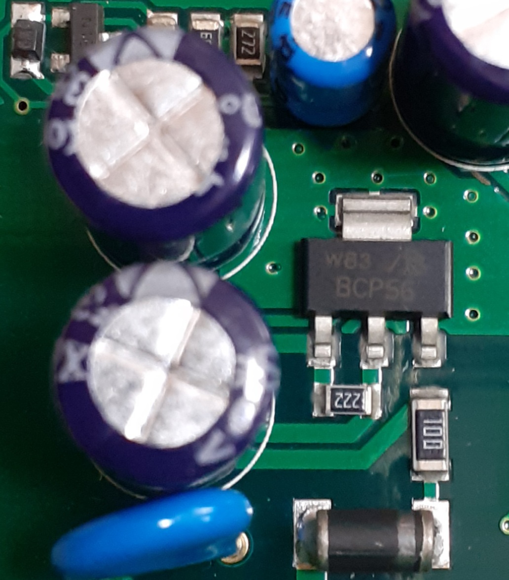

Pošli to do JBT na opravu, servis bol bezplatný. Alebo to rozvŕtaj a až zistíš že je KO procesor tak to vyhodíš? Ak to z nejakého dôvodu potrebuješ opraviť na mieste, tak by som skúsil či ten zbytok nejak žije, napríklad pripojením procesoru na 3,3V.

Nějak takto?

Díky ! Smile Otestuji. Btw. můj obrázek byl ilustrační.

Všechno funguje Smile
Díky
