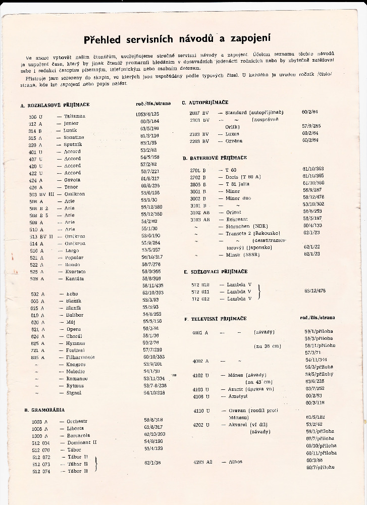

To není ono, je to moc ořezaný, nečitelný.

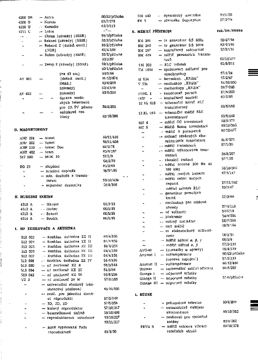

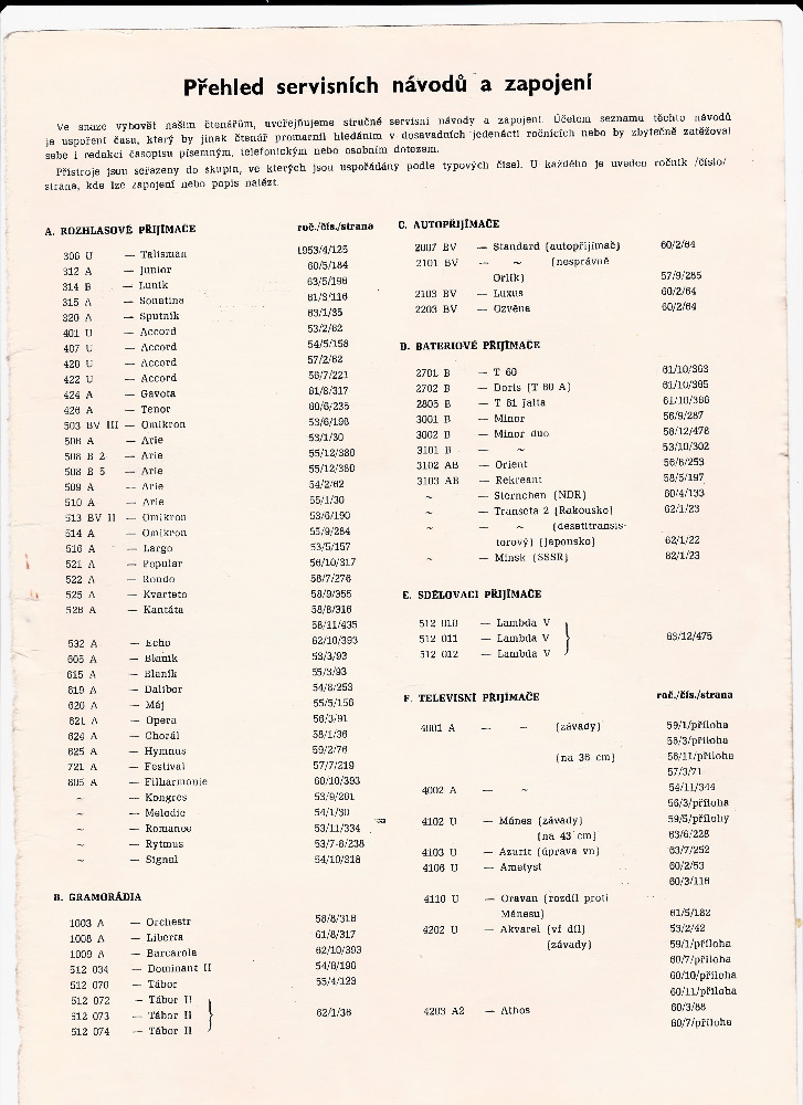

PříspěvekZaslal: ne únor 21 2016, 9:32    Předmět: Citovat
Protože se to snažíš zmenšit už ve foťáku a navíc ti tam zbývá moc barev. Kopie textu většinou barvu nepotřebuje a v podkladu vůbec ne.
Čili stránku A4:
- nafotit v rozlišení zhruba nad 6 Mpx s nastavením na maximální kvalitu uloženého snímku (pokud foťák dovoluje ukládat ve formátu RAW, BMP nebo TIFF, tak ho použít přednostně, převod do JPG už ve foťáku to následné zmenšení paradoxně znemožňuje; u kompaktů s nevalnou optikou to však nezachrání ani 10 Mpx či víc)
- přesypat do počítadla
- zpracovat v jakémkoli editoru, který dovoluje posunout úrovně bílé a černé tak, aby v podkladu zůstala pokud možno jen bílá plocha (třeba přidáním kontrastu, náklonem křivky), případně navíc odbarvit
- oříznout na ty podstatné informace (nechat jen malé okraje)
- oříznutý obrázek zmenšit tak, aby delší rozměr nepřesáhl 1200 px (to jsem udělal se všemi obrázky od Vasily, tedy i zvětšit)
- napravit poduškovitost nebo soudkovitost
- a uložit jako JPG pro web (pokud tato volba v editoru je) nebo GIF (ten je na texty a schémata nejvhodnější).
V některých zemích je na texty a čárové kresby oblíbený formát DJVU, komprimuje bez viditelné ztráty, ale editor není levný, tak se u nás neujal.

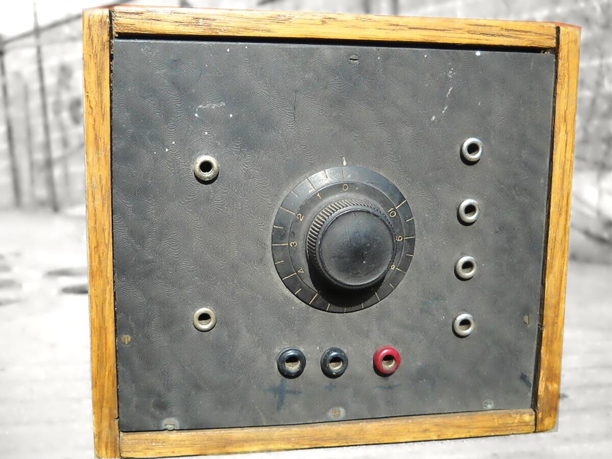

Přikládám ukázky, jak se mi podařilo zmenšit Vasilovy fotky, když je sám dosud nevložil, bohužel jednu stránku mi poslal už v malém rozlišení, z té se toho moc zachránit nedalo, zato ostatní jsou perfektně čitelné i po zmenšení.
původní rozměr 1024x768 px, 320 kB, zmenšená soudkovitost, oříznuto, potlačeno okolí, export JPG pro web

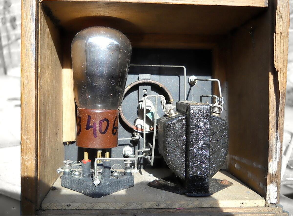

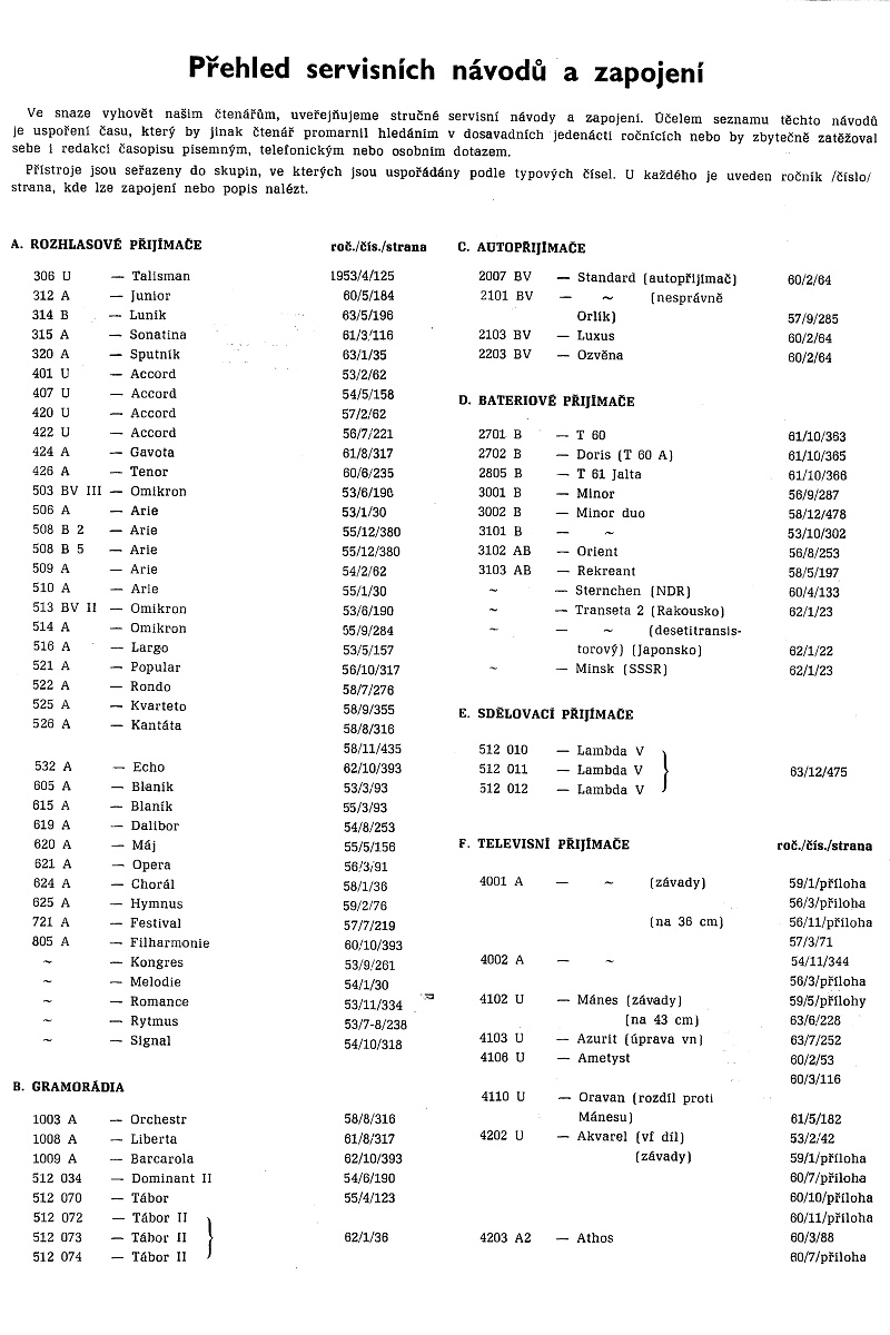

původní rozměr 2 504×3 380px, 2 227 kB, srovnaný horizont, oříznuto, odbarveno, odříznuto vše světlejší, než... a tmavší, než..., export GIF RGB (černobílý by se každému nezobrazil)

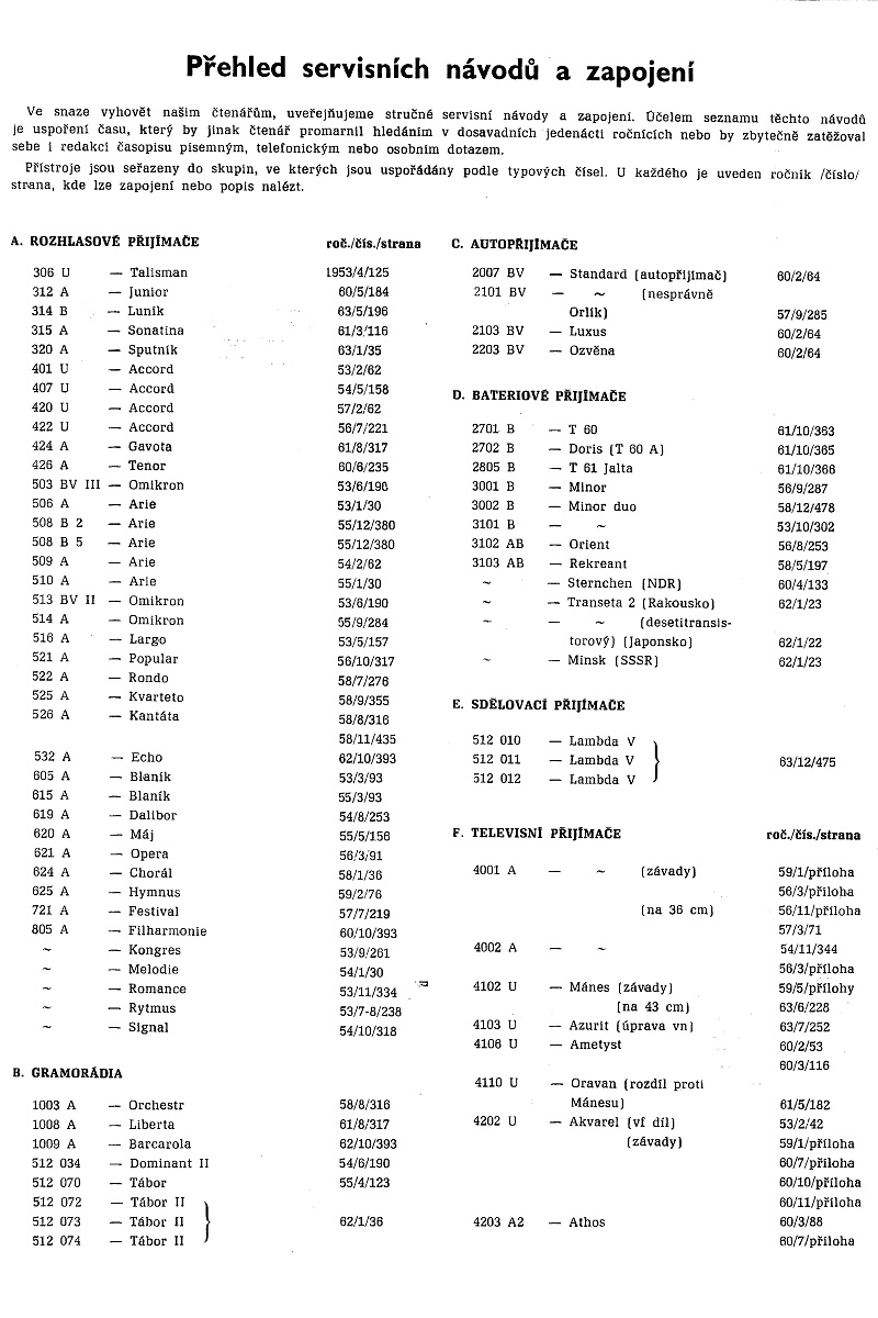

původní rozměr 713×1000px, 283 kB, oříznuto, odbarveno, odříznuto vše světlejší, než... a tmavší, než..., export GIF RGB (černobílý by se každému nezobrazil)

Zkusil jsem jeden obrázek převést na text přes http://www.newocr.com/
IMHO lepším OCR by se asi dal získat lepší text.
Prehled servusnich návodů a zapojení
Ve snaze vyhovět našim čtenářům, uveřejňujeme stručné servisní navody a zapojeni. Účelem seznamu těchto návodů
je uspořeni času, který by jinak čtenář promarnil hledanim v dosavadních jedenácti ročnících nebo by zbytečně zatěžoval
sebe i redakci časopisu písemným. teletonickým nebo osobnim dotazem.
Přistroje jsou seřazeny do skupin, ve kterých jsou uspořádány podle typových čisel. U každého je uveden ročník !číslo;
stnana. kde lze zapojení nebo popis nalézt.
A. ROZHLASOVE PRIIIMACE roč./čis.!strona c. AUTOPRIIIMACE
306 U - Talisman 1953/4/125 2007 BV - Standard [autopřljlmačl 60/2/64
312 A - junior 60/5/184 2101 BV - » (nesprávně
314 B - Luník '- 63/5/196 Orlik) 57/9/285
315 A - Sonatina _ “ 61/3'116 ' 2103 BV - Luxus 60/2164
320 A .- Sputnik “_ 6311/35 2203 BV _- Ozvěna 60/2/64
401 U - Accord ' 53/2/62
407 U - Accord 54/5115“ D. BATERIDVE PRIIIMAĚB
420 U - Accord SHZ/62
422 U - Accord 56/7/221 2701 B - T 60 61/10/363
424 A - Gavota 61/8/317 2702 B - Doris (T 60 A1 61/10/365
426 A - Tenor 60/6/235 2805 B - '1' 61 Jalta 61/10/2368
503 BV III

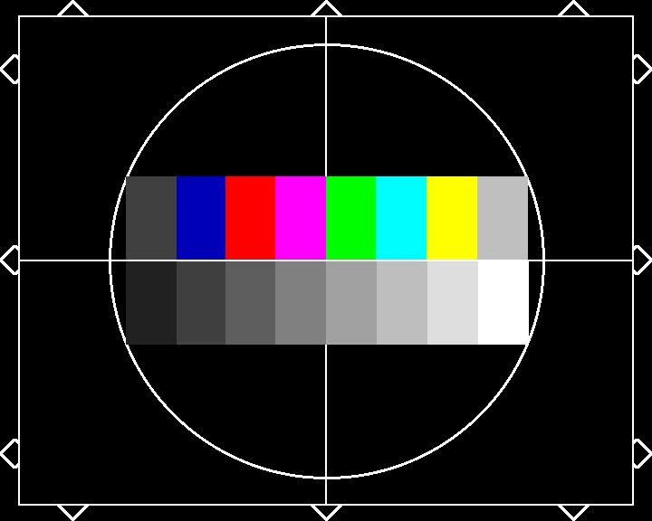

další zmenšení
irfanview -> image -> decrease clolor depth(podle potřeby) -> file -> save as -> png -use png out plugin
