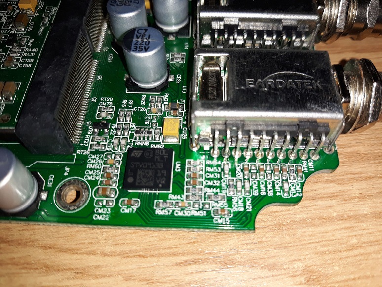

Zdravím,
mám tento měřící přístroj a začal vyhledávat SAT jen do frekvence 11403Mhz.
Mám podezření na Sat modulátor STV0913B, ale jist si tím nejsem. ještě by to mohl dělat tuner. Napětí sedí - teda až do tuneru, dál nerozebíráno.
Nesetkal jste se někdo s tímto problémem?
Děkuji za rady.
 Velikost:  241.07 kB
 Zobrazeno:  338 krát

Mezifrekvence máš nastavené dobře? 22kHz to generuje?

Asi ne. Protože se nerosvítí kontrolka 22kHz. Ani nejde zapnout ručně.

Divné je, že do 11403mhz to skenuje normálně a vše to najde.
