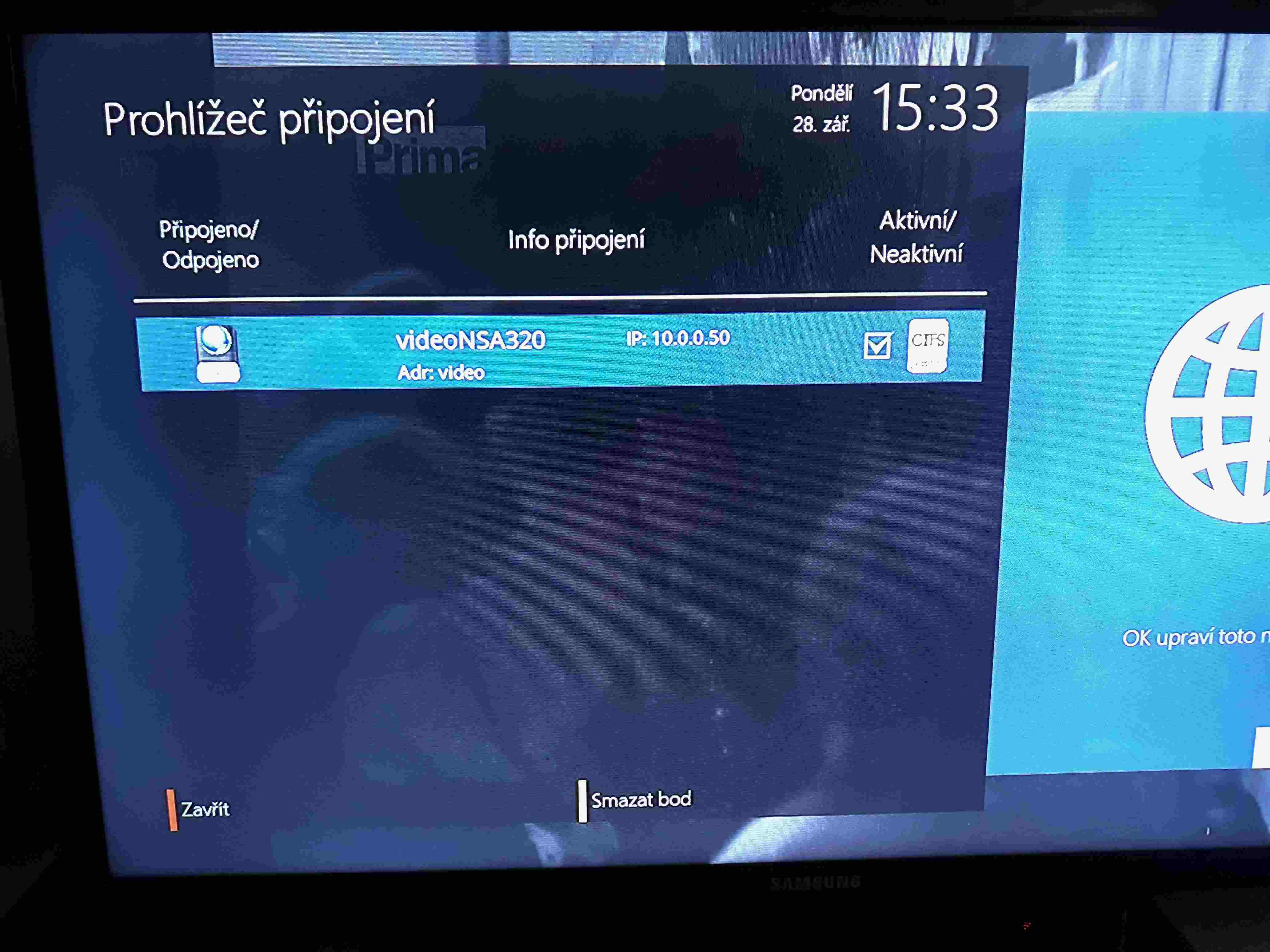

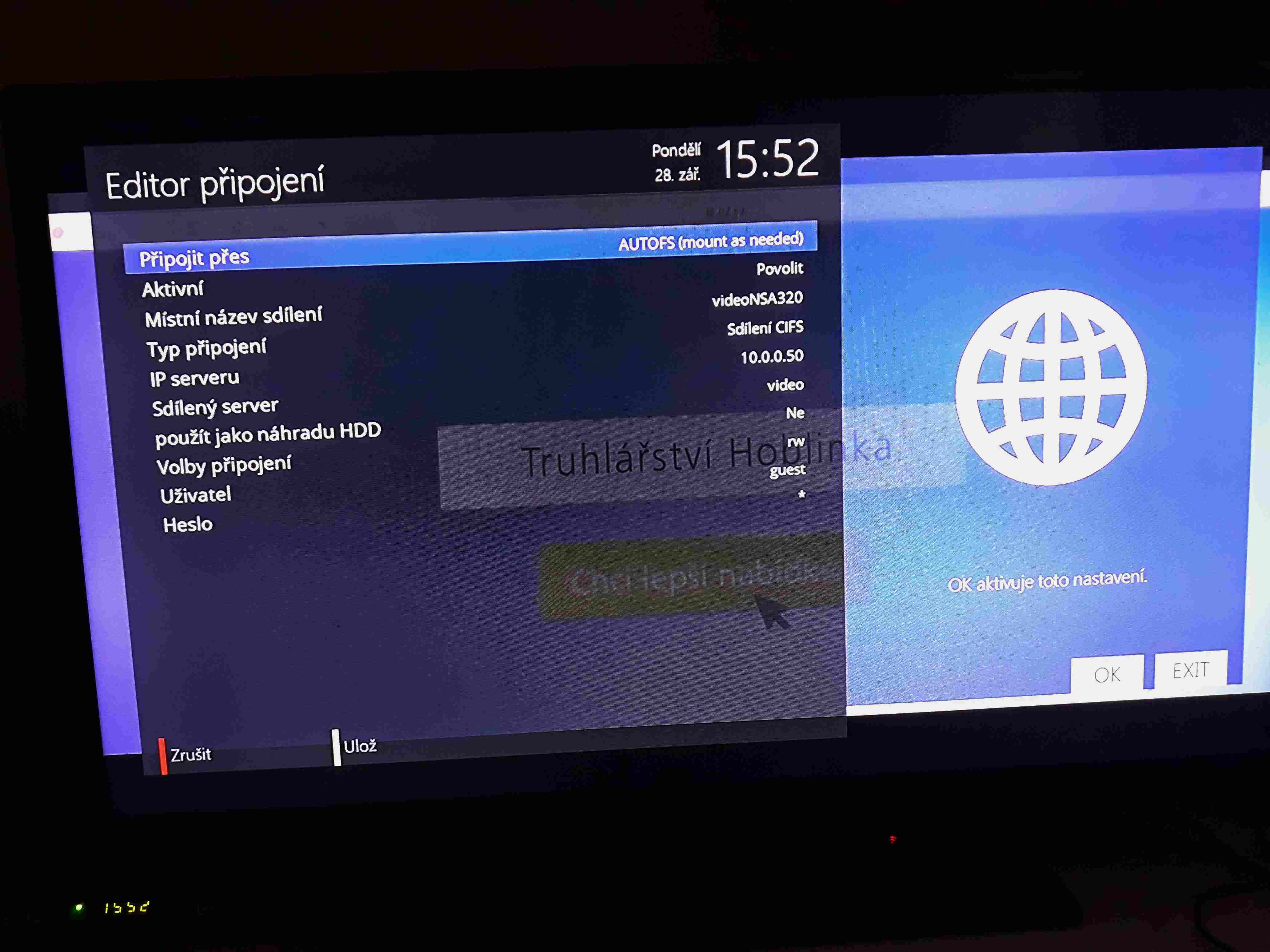

Zdravím. Nedaří se mi na sat. přehrávátku Hitube 4k combo (E2 OPENATV 6.4) zprovoznit přehrávání z NASu Zyxel NSA320. Došel jsem v Nastavení - Systém - Síť - Nastavení připojení - že mám v prohlížeči připojení připojený bod ok - zelená zeměkoule - viz.foto. Nevím jak dál na přehrávání, v čem otevřít obsah adresáře a vybrat soubor. V adresáři Media/autofs/videoNSA320 je prázdno. Přes PC nebo malinu s Kodi přehrávání z NASu funguje bez problému. Pomůže někdo?

Pokud používáš sambu, změn nastavení sdílení na nfs.Měl jsem s tím taky problém.

@kybl - díky za radu, adresář Video už funguje, jsou vidět soubory.

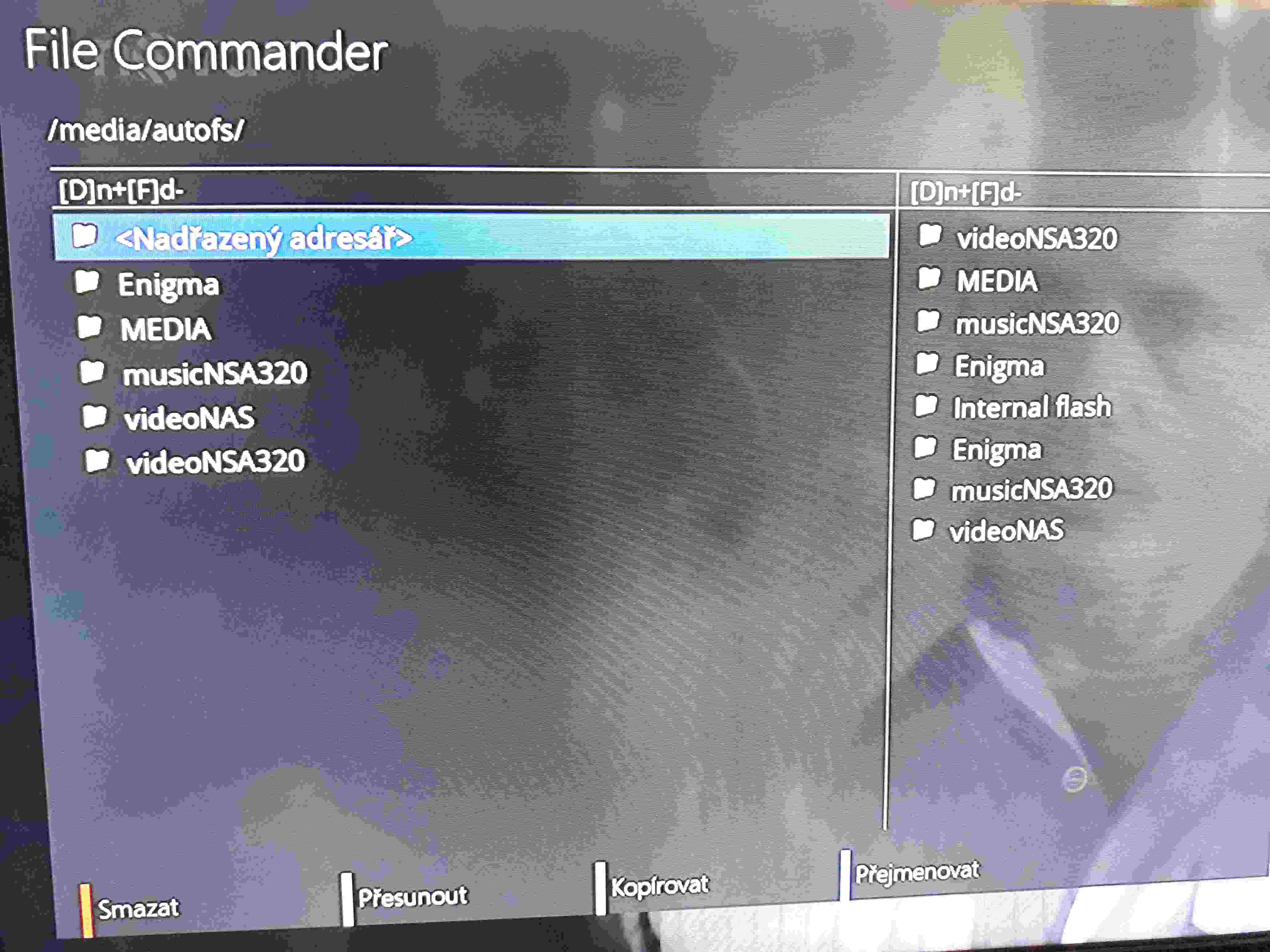

@kybl děkuji za rady a prosím ještě o jednu. Když odpojím bod připojení nebo změním místní název sdílení, tak mi stále zůstává přístup k složce na NASu aktivní a při změně názvu mi navíc zůstane původní + nový bod připojení. Když se ho snažím odstranit např. z /media/autofs/videoNSA320, tak mi to smaže obsah adresáře video na NASu. Nějak v tom stále plavu, ale už je to veselejší. Díky
