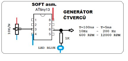

Generátor čtverců?
 Velikost:  16.61 kB
 Zobrazeno:  250 krát

Na vysvětlenou : Generátor čtverců je třeba chápat že výstupní amplituda je fcí délky periody
tzn. Není konstantní . RPM parametr je uveden z důvodů že generator simuluje točivý stroj.

elnovy napsal(a):
Takže amplituda se mění podle periody? Jak to ten chudák malej Atmel dokáže, když tam má obyčejnou PWM? Ty změříš přes AD napětí na potenciometru a podle toho nastavíš střídu PWM, určitě ale ne amplitudu.
Takže střída PWM je funkcí napětí na vstupu AD. V lepším případě.

Amplituda výstupniho napětí generátoru = funkcí (polohy potenciometru=trimru)
samosebou po integraci PWM
frekvence(RPM) výstupni vlny generátoru = funkcí (polohy potenciometru=trimru)
